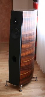

[2-drożne] Illuminatus
itd. , itp. ;) czyli powracam do sprawności.
Konstrukcja podobna, tylko na SS Illuminator. Zwrotnica autorstwa Yoshiego, fornir palisander. Na kilku zdjęciach starałem się pokazać jego bogactwo wzorów ustawiając się tak, aby uniknąć odbić w wysokim połysku(stąd różnice w dominancie barwnej).

Kolejna konstrukcja na najwyższym poziomie. Są gusta i guściki - mnie osobiście nie podoba się głębokość kolumny. Gdzie wycinałeś spody i ile cię wyniosło.

No lakierowanie robi niesamowite wrażenie, chyba najlepsze jakie widziałem w Twoim wykonaniu, przynajmniej ze zdjęć.

Lakier położony przepięknie. Ech, kiedy ja się tak nauczę lakierować...
szybciej niż myślisz:)
Wszystkich warstw trzech rodzajów chemii lakierniczej było chyba 16. Oczywiście dużo jest zeszlifowane.
Ładne wykonanie. Jak dopasowujesz tą górną płytę z nierdzewki?
Dalej używasz izolant + podkład poliestrowey czy zwykły podkład na izolant? U mnie po położeniu poliestru na obudowę i polakierowaniu zauważyłem lekką "mętność" lakieru, tzn. jakby wybielał trochę lakier i maskował fornir.

bingant, mam prośbę: jak możesz to zapodaj jedną, dwie fotki w BIG rozdzielczości okazujące jak najlepiej sam ten fornir, już po twoim wykończeniu/ lakierowaniu. (z drobną wzmianką co to za lakier, jak nakładany...)

izolant+poliester+poliuretan
ir0nhide - lakieruje chemią IRIS i mogę się wypowiedzieć tylko na temat ich technologii. Dlaczego właśnie ten? Bo mam do dystrybutora 10km, poza tym mają
jeszcze materiały ścierne Indasa :) Fotkę jakąś znajdę wieczorem.
ir0nhide mam taką fotkę, którą zrobiłem jeszcze w warsztacie też dla podobnego porównania, o które ktoś prosił. Niestety na odblasku lakieru ostrość poszła delikatnie w las.

Bingant ta blacha na górze jest taka gruba? Czy wywijasz na boki i front blachę grubości np. 0.5mm lub "oklejasz" np. 3mm HDF i dopiero wtedy przyklejasz razem na kolumnę? Chcę kiedyś tak wykończyć obudowę TL i na powierzchni wyjścia tunelu ponawiercać lub wypalić na laserze małe dziurki.
