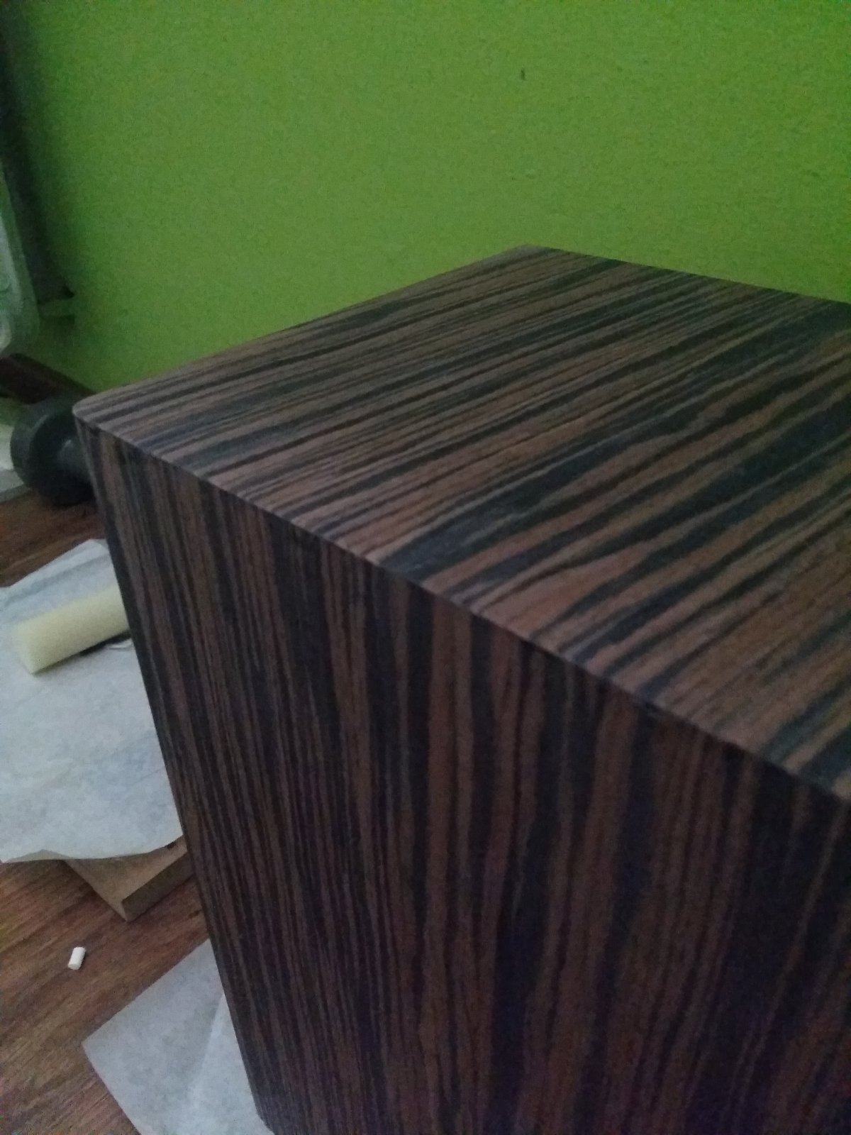

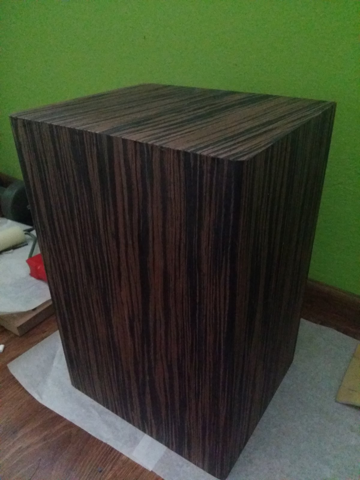

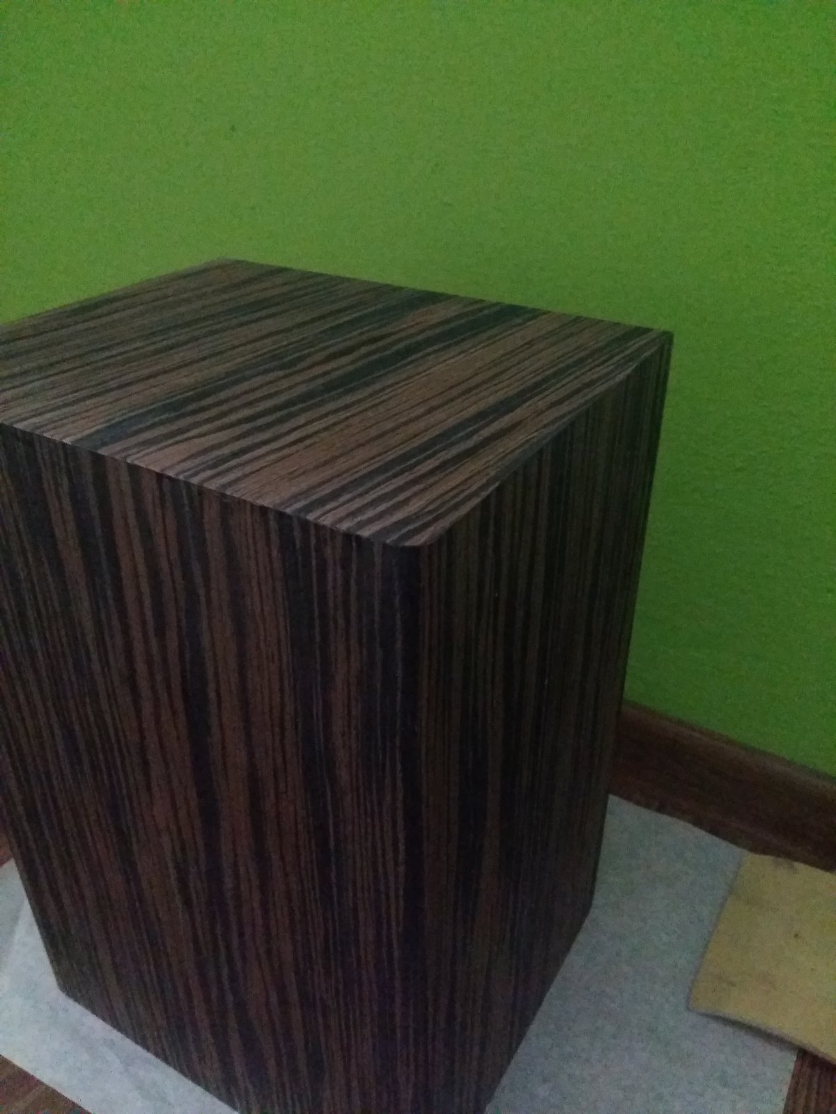

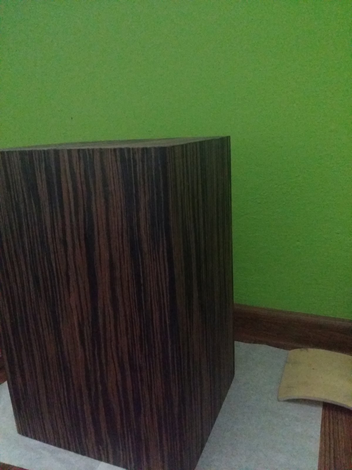

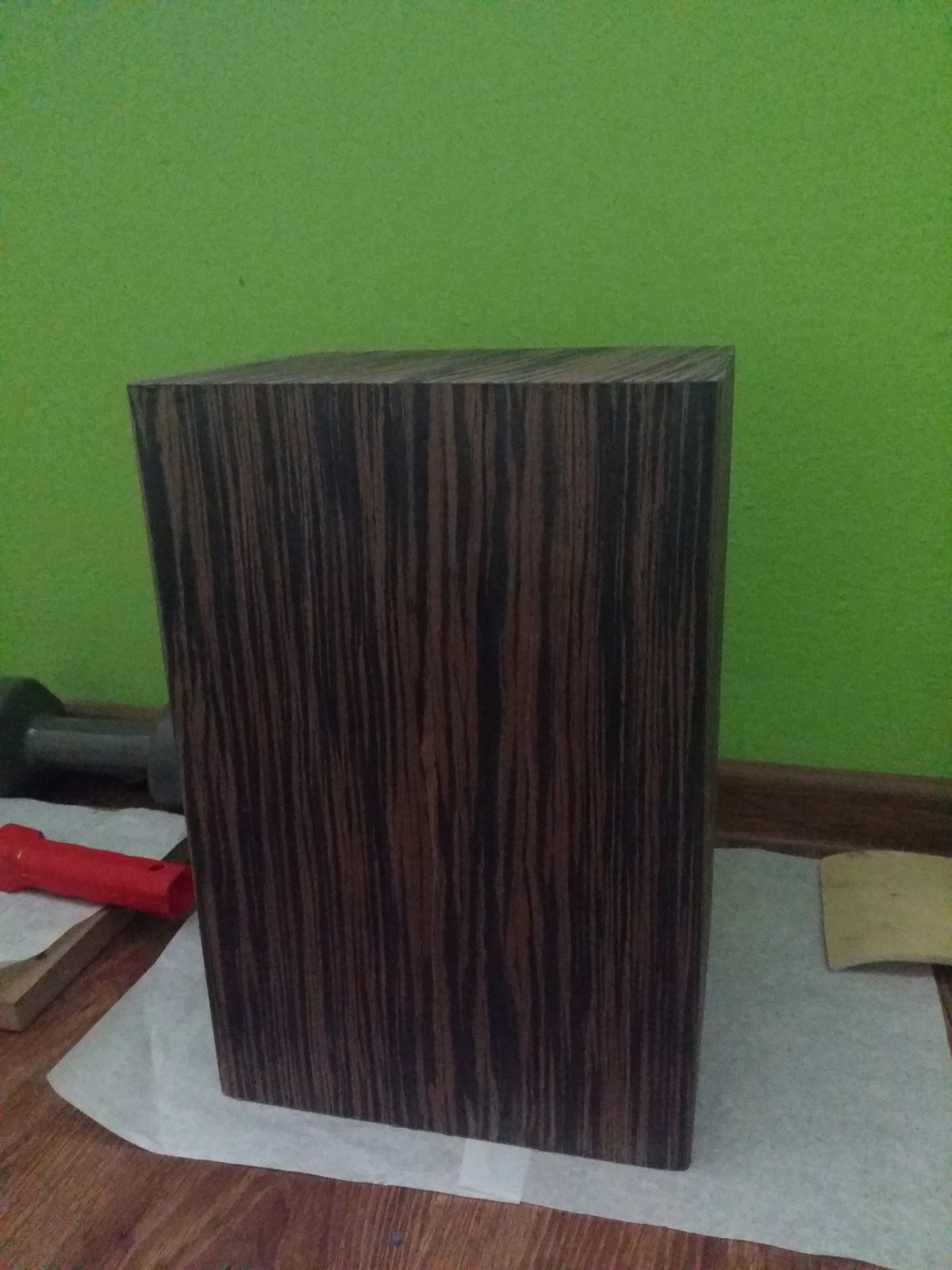

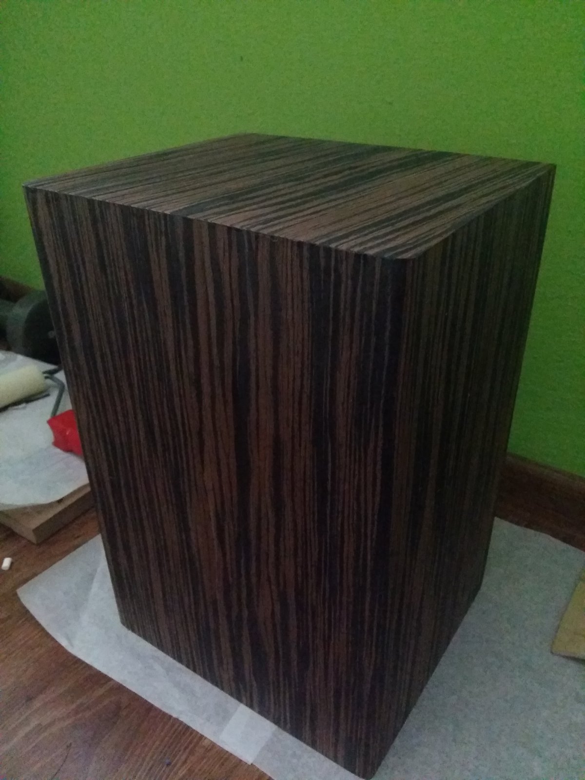

Jako pierwszemu pokazuję Ci moją pierwszą w życiu pracę 2 way - jeszcze nie dokończona pozostało lakierowanie i frezowanie oraz otwory terminalowe.
Dzięki uprzejmości Micwoja zwrotnice obydwie zbudowane - koleś bezinteresownie poprowadził mnie jak ją zbudować (przełożyć projekt w rzeczywistość).
Są ciężki w tej chwili ważą 5 kg sztuka + dojdzie lakier, głośniki i zwrotnica z terminalem. Całość powinna ważyć około 10 kg sztuka.
Wysokość 34 cm, szerokość 23, głębokość 19 cm, przednie pionowe boki zaokrąglone frezem o promieniu bodajże 6,3 - tył prosty. Całość bez obklejania HDF'em,
szlifierka mimośrodowa zrobiła swoje, fornir klejony na wikol Pattex D3 i żelazko + ściski na deseczkach ochronnych i papierze śniadaniowym na 12h :)
Jak skończę założę osobny temat ze wszystkimi fotami.

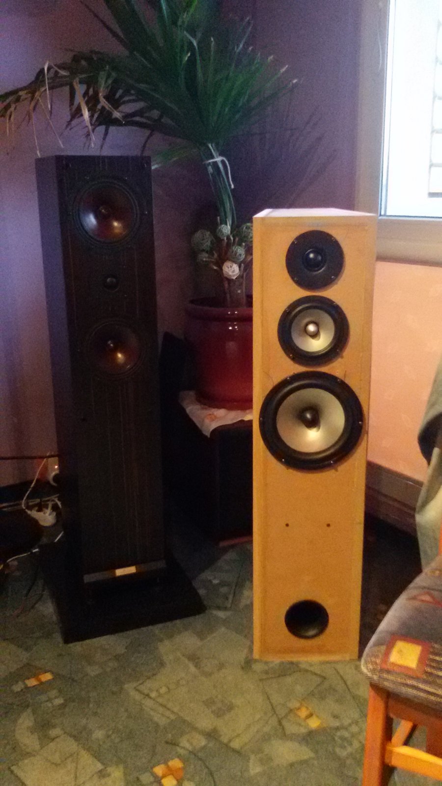

Mam 3D na Daytonie RS 225 i 2 D na Founteku FW168 i mogę potwierdzić - lepsze 3D, - lepszy bas.

Ja mam RS-225+SB12+SB29 w 3D (wszystkie głośniki czarne), w 2D mam FW168 + TW030WA07 ( jeden srebrny drugi czarny).
Generalnie zestaw 3D na porównywalnych przetwornikach jest lepszy na basie.
Seas GB-DXT nie jest srebrny tylko czarny ( miałem go), nie wiem czemu momentami mnie wkurzał - chyba był za dobry a za słabe były nagrania.
