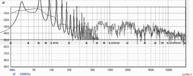

Przejrzenie założeń konstrukcji nawet tak przybliżone i orientacyjne uważam za lepszą drogę, niż struganie kompletnie na pałę. Fizyka nie posiada osobnych praw dla każdego typu obudowy, zwyczajnie w niektórych występuje masa dodatkowych fenomenów i relacji istotnych dla końcowego efektu. Są czynniki istotne dla LT, których hornresp nie uwzględnia, i dlatego odpowiedź będzie się znacznie różniła w pomiarach i w symulacji. To wszystko prawda. Ale wpisując w hornrespa kilka niewyszukanych danych tak naprawdę nie proponowałem oczekiwać odpowiedzi, jak to tak naprawde potem zagra. Proponuję traktować te przymiarki jako materiał do porównań pozwalajacy na wybór drogi, tj. spośród kilku możliwych dobranie tego nieco lepszego rozwiązania. Więc nie oczekujmy automatycznej recepty na idealny efekt i gwarancji idealnego działania podług życzenia. Wybieramy jakiś obiecujący wariant i po staremu strugamy, mierzymy, wytłumiamy, mierzymy,wytłumiamy.
W zasadzie nawet takie zgrubne wyniki dają jednak jakiś obraz końcowego wyniku, jeżeli uwzględnić, że hornresp nie bierze pod uwagę żadnych absolutnie strat w obudowie (to powoduje, że mierzona szczota bywa znacznie bardziej wypłaszczona, a na symulacji sterczą te kolce) oraz modeluje wynik pracy membrany wyłącznie dla zakresu właściwego idealnie sztywnemu tłokowi. Uwzględniając dodatkowo mocno tłumiący wpływ wytłumienia, wynik symulacji może przy odrobinie dobrej woli dać jakiś podgląd końcowego efektu. Tu daję nałożoną symulację hornrespa i wynik mierzony nearfield Nazgula (choć hornresp żadnego nearfielda nie symuluje :)). Zgoda, symulacja nie pokazuje rzeczywistości. Ale jak dla mnie, na etapie projektowania obudowy całkiem starczy. A potem to koszmarne dotłumianie, odtłumianie, pomiary i w koło Macieju.
Hmm, jakby mocno uśrednić wynik tej symulacji to wyjdzie całkiem podobnie, jedynie dolny skraj pasma jest dość mocno przekłamany. Jako punktu zaczepienia myślę że spokojnie można użyć takiego wykresu.
