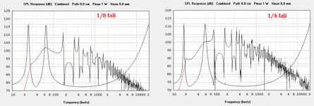

Żeby nie było, że tak sobie plotę bezpodstawnie, obejrzyjmy podobną konstrukcję, która zagra raczej słabo. Weźmy Peerlessa SLS 10 830668, też 25 cm średnicy, xmax 8 mm i udajmy, że nie policzyliśmy sobie jego EBP i nie wiemy, że w budzie wentylowanej to on słabo się sprawuje. Wzorem wymienionej konstrukcji weźmy do niego rurę fi 2 x Sd, czyli 670 cm2 o długości 1/8 fali Fs głośnika (33,3 Hz), co nam daje niemal równo 130 cm. Do tego komora 25 litrów i mamy wzór odgapiony. Podajemy 1 W mocy i bez zachwytu otrzymujemy odpowiedź bliską temu, co na obrazku lewym. Na obrazku prawym obraz symulacji z rurą przedłużoną do 260 cm. Jeżeli już budować LT na tym głośniku, to raczej tę wersję o dłuższej rurze.

Pogromca mitow, prawde mówiąc niczego specjalnego w tej konstukcji nie widzę, powiem wiecej nie widzę tych osiągów. Chyba brniesz za dalekow promowaniu tych krótkich LT ;). Wiem fajnie by było mieć z małej linii dobre zejście ale ta konstrukcja tego nie daje.
Popraw mnie jeśli się mylę ale rezultaty tam są pokazane od 200Hz - co to za sub co gra od 200Hz, po drugie opisywane "zejścia" są w przypadku "combined" czyli wraz z kolumnami gdzie to kolumny mają dużo lepsze prarametry niż ten rurowy subwoofer który kończy się na 100 paru Hz. Do tego osateczne wyniki opisywane tam zasięg 40Hz i nawet 20 są już na podstawie subiektywnych odczuć i po tym jak pomieszczenie "pomaga".
Moim zdaniem ta konstrukcja to niewypał.

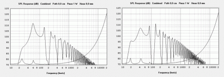

Nie każdy głośnik zagra tak samo w określonej obudowie. Sprawa wygląda tak, że skoro chcemy mieć linię transmisyjną, musimy znaleźć odpowiedni głośnik, a im z jakichkolwiek powodów obudowa musi być mniejsza, tym nasz głośnik musi być odpowiednio odpowiedniejszy. Z kanałem równym ćwiartce czy ósemce fali każdy głośnik zagra, kłopot w tym, jakie to będzie granie. Poprzednio wziąłem na cel głośnik słabo tolerujący linię transmisyjną w ogóle i z rurą na 8 część fali nie zachwyca. Zamiarem było wykazanie, że to głośnik, a nie długość linii jest krytyczny. Dla równowagi zerknijmy na głośnik spełniający warunek wysokiego EBP i sprawdźmy, jakby zareagował na linię transmisyjną klasyczną (1/4 fali) i krótką (1/8 fali). Mały, 15 cm Scan Speak 15W/4424G00 z serii Discovery z Fs 44 Hz i Qes 0,22 osiąga wartość EBP 200. Z komorą głośnikową 14 litrów i rurą o średnicy równej Sd (80 cm2) i długością odpowiednio 97,5 (1/8) i 195 cm (1/4 fali), wypada on jak na załączonym obrazku i wniosek dla niego jest taki, że akurat w jego wypadku linia krótka jest sensowniejszym wyborem.

Moze czegoś nie wiem ale dla mnie to się robi zbyt naciagane. Odpowiedni głośnik zagra dobrze w kazdej obudowie. Dla mnie rezultaty z wykresu powyżej są po prostu kiepskie, bo jak na to nałożymy wytłumienie to ten głośnik będzie z trudem będzie schodził do 50Hz. Tyle spokojnie uzyskamy z bas reflexu który będzie miał 2-3x mniejszy gabaryt. Śmiem twierdzić, że odpowiedź impulsowa z tej linii wcale nie będzie lepsza niz br.

Yoshi, jeśli chodzi o wpływ wytłumienia, nie jest tak, jakoby użycie wytłumienia ograniczało zejście (odwrotnie), a jeszcze bardziej nie jest tak, jakoby jakikolwiek głośnik grał dobrze w każdej dowolnej obudowie. Owszem prawdą jest, że dobry czy nie dobry, głośnik zagra w każdej obudowie. Bezwzględnie tak. Jednakże jaskrawą nieprawdą jest, jakoby w każdej grał on tak samo. Co za tym idzie, będą obudowy, w których zrobi to lepiej i będą takie, w których zrobi to gorzej. Ten tu wymieniony skanspiczek użyty został, by tym razem pokazać, że nie zawsze dłuższa linia gra lepiej niż krótsza, zejście w tym eksperymencie nie było brane pod uwagę. Moim zdaniem, zamierzenie zostało osiągnięte i osiągi na basie nic nie mają do rzeczy.
