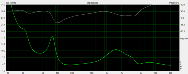

Dobra, coś tam udało mi się złapać - szczerze, nie wiem co było nie tak w tym ukłądzie, może jakiś styk słabo itd.? nie wiem, nie wnikam, ale wynik pomiaru jak niżej:1763673650784.png
Dobra, coś tam udało mi się złapać - szczerze, nie wiem co było nie tak w tym ukłądzie, może jakiś styk słabo itd.? nie wiem, nie wnikam, ale wynik pomiaru jak niżej:Pokaż załącznik 666253
Coś jest jednak nie tak.
Lewego wierzchołka BR prawie nie widać, jakbyś miał jakieś zabezpieczenie DC na terminalu. Wysoka impedancja między prawym i ledwo widocznym lewym wierzchołkiem zwiastuje słabe promieniowanie z portu.
Tak między 100Hz a 7kHz wszystko wygląda w miarę ok, problem pojawia się powyżej 7kHz, tam przebieg charakterystyki powinien być trochę inny.

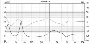

Do porównania charakterystyka impedancji z pierwszego postu w tym wątku:
Pytanie czy to nadal problem z systemem pomiarowym czy to już realny problem z implementacją projektu.
Zakres od 100 do 8000Hz pokrywa się z wynikiem symulacji autora projektu.
Powyżej 8000Hz impedancja ma tendencje spadkową a nie powinna.
Brakuje Ci lewego wierzchołka BR.
Zwrotnica do sprawdzenia.

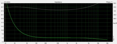

No właśnie chciałem to napisać - zanim rozpruję zwrotnicę przesyłam wynik pomiaru rezystora 4,3 ohm. Nie wygląda to dobrze. Akurat górka i dołek jest tam gdzie są odchyłki od wzorcowej impedancji zestawów głośnikowych. 1763721961586.jpeg
To zdecydowanie jest cos nie tak. Sprawdz czy ustawienia karty nie wprowadzaja jakis dodatkowych korektorow. Przy pomiarze rezystora musisz miec rowna linie odpowiadajaca rezystancji mierzonego rezystora. Jesli to mozliwe, to korzystaj ze sterownikow Asio.

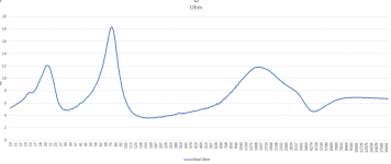

Kombinowałem z układem pomiarowym, zmieniałem wartości rezystora referencyjnego itd - wciaż ten sam, przekłamany wykres... Ale wykorzystałem fakt, że jest tak samo przekłamany, za każdym razem. Więc wyeksportowałem wartości pomiaru referencyjnego do CSV, wyliczyłem wartość odchyłki, zmierzyłem kolumny, naniosłem adekwatne odchyłki i wyszło to...:
1764524981954.pngA więc przebieg zasadniczo zbieżny do przebiegu modelowego, z projektu. Jedyne co martwi to 2 wierzchołki rezonansów basowych niżej niż w projekcie - u mnie osiągają odpowiednio 12 i 18 ohm, w projekcie są okolice 18 i 21 ohm. Nie mam pojęcia z czego to wynika,być może to również ułomność mojego układu pomiarowego i odchyłek tutaj osiąganych, a być może kwestia jakiś błędów wykonawczych ( za duże wytłumienie?)

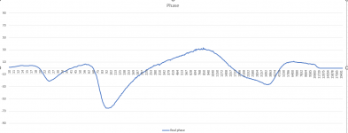

Poprawiony wykres fazy wygląda podobnie ale rownież górki i dołki są trochę na inncyh wartosciach niż w projekcie:
Jakieś pomysły czy takie różnice względem projektu są w ogóle zauważalne? Oraz czy ktokolwiek spotkał się z takim zachowaniem LIMP i czy ma na to jakieś rozwiązanie. Dzięki ! ;)

To całkiem dobry pomysł w tej sytuacji. Wygląda więc na to, że charakterystyka impedancji jest ok. Nieco inny jej przebieg w zakresie niskich tonów wynika zapewne z rozrzutu parametrów T-S przetworników choć może to też być efekt błędu wprowadzanego przez metodę nanoszenia odchyłek. Tak czy inaczej, w dwóch moich parach różnice też występowały.
Watro by jeszcze zmierzyć do porównania charakterystykę impedancji drugiej kolumny.
A weź posprawdzaj, jeśli na 2 różnych interfejsach wychodzą podobne głupoty, to może jakiś dsp masz włączony?
