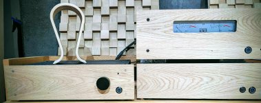

Hej, chciałem się pochwalić projektem audio który zajął mi prawie rok oraz prosić szanownych forumowiczów aby krytycznym okiem spojrzeli na to co zrobiłem oraz odpowiedzieli co można w nim nadal ulepszyć.

Generalnie mam do Was pytania:
1. Czy kabelek sygnałowy wewnętrzny z PCB DAC do gniazd RCA powinien być ekranowany? Teraz mam tam solidcore w teflonie.
2. Czy znacie ten moduł drabinki rezystorów selektorem wejść z aliexpress? Czy zostawić to czy wymienić na dobry potencjometr?
3. Czy zrobić połączenie w preampie masy sygnałowej z PE przez rezystor?
4. Co tu można poprawić ?
Myślę o I/V zamiast bursonow to zrobić stopień lampowy i rezystor pasywny.

Podoba mi się niezmiernie drewno na wierzchu, ale nie mam odwagi tak go eksponować. U siebie zastosuję tylko na bokach, a z przodu lakierowane, drapane aluminium.
A to wyszło Ci pięknie (y) .
hej. Przypadkiem natrafiłem na twój projekt. Wygląda na masa godzin pracy! Rozumiem wszystko musiałeś sam ręcznie lutować, zamawiać i tylko płytki pcb kupiłeś z polecanej strony Miro (jesli coś źle popraw mnie). Mógłbyś opisać co jest czym bo widzę cztery urządzenia i koszt poniosles ?
