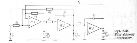

Akurat to ja jak malo kto traci czas uczac elektoniki innych a ze jest dla mnie to nieco smieszne to juz inna sprawa a jak na razie widac wiedze chloniesz jak trzeba a do formy w ktorej ja podaje musisz sie przyzwyczaic :)
A zanim zajdziesz za daleko to tylko wspomne o filtrach uniwersalnych w ktorych jednym potencjometrem reguluje sie czestotliwosc a filtr ma wyjscie dolnoprzepustowe, gornoprzepustowe a taksze (nie przydatne) srodkowoprzepustowe i zaporowe. Takie filtry stosuje sie we wzmacniacza estradowych i samochodowych gdzie jednym potkiem ustala sie podzial DP i GP, czesto w szerokim zakresie 50hz-5khz
to by chyba było ciekawe rozwiązanie :mrgreen: są takich filtrów schematy;>, czy trzeba kupic
Pewnie masz duzo czasu wiec poszukaj w necie gotowego rozwiazania takiego filtru. Ja Ci podsylam tylko schemat topologiczny a ze nie projektowalem takiego filtru dla siebie to nawet nie mam gotowego rozwiazania. Mam gotowca ale to konstrukcja LDM wiec nie bede jej pokazywal.

Taki filtr fajna sprawa ale w zasadzie wg mojego rozumowania nie jest potrzebny. Dlaczego - dlatego ze jest to preamp do zestawu 2.1 czyli licze sie z obecnoscia suba ktory zagra napewno ponizej 40Hz czyli ustawionego przeze mnie poziomu subsonika. Sam subsonik jest dodatkowym zabezpieczeniem dla glosnikow ktore i tak nie przetwarzaja ponizej tych 40Hz... jest regulacja poprzez ew zamiane kondow na inne wiecej mi nie potrzeba. Bez dodatkowych komplikacji:P
Najlepije zastosowac zwrotnice aktywna. Juz pislaem w tym temacie wczesniej jak nalezy to wszystko zrobic zeby mialo rece i nogi..
pegelmesser, daj schemat to sie pomysli, ale i tak wydaje mi sie ze do moich zastosowan (mam jeszcze filtr cartona z wszystkimi regulacjami do suba) inwestowanie z zwrotnice aktywna to niepotrzebna zabawa, a sam subsonik nawet specjalnie nie ucina pasma jedynie ma eliminowac niepotrzebne wychyleania.
Schemat to jest juz krok ostatni projektu. Tzreba pomyslec najpierw sporo zeby dorobic sie schematu.
przeciez ten filtr uniwersalny mozna tez skonfigurowac na charakterystyke linkwitza. I stosuje sie go wszedzie tam gdzie wymagana jest regulacja podzialu jesli wystarczy staly podzial to mozna zrobic dwa niezalezne filtry. Subsonic w obu przypadkach nie jest potrzebny.
