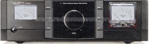

To ma być, rozumiem miernik mocy wyskalowany w "watach"?
Ja akurat, używam wskaźników "gossen" wyskalowanych w "watach", kalibrowanych do 200W i 2000W. Sterownik to prosty układ dwóch tranzystorów, dostępny ogólnie w internecie. Działają we wzmacniaczu w obudowie po grundigu FineArts V-1, ten działa, a z oryginału pozostało jedynie zdalne sterowanie.
Niestety mam tylko fotki z przymiarki "gossen" i większych "era". Choć jednocześnie nie polecam wskaźników typu wyświetlającego, spore problemy z pozbyciem się zakłóceń, szczególnie chińskich modułów "analizatorów". Te które nie sprawiają problemów są baarrdzooo drogie.
A, i mam jeszcze wskaźniki "anders", ale te są do przerysowania do magnetofonu, który projektuję.
PS: Przypomniałem sobie jeszcze o jednym (efekcie?). Samemu wskaźnikowi wisi co pokazuje, jeśli częstotliwość wyższa będzie miała większą moc, to będzie wyżej wychylać wskazówkę niż częstotliwość niższa o mniejszej mocy. Zwykle zapobiegając temu stosuje się korektory, schematy są też dostępne na internetach.

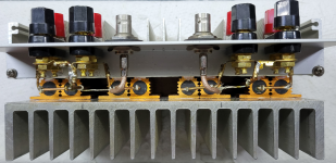

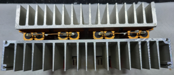

Do czego Ci służy 12,5 Ohm'a, nie wiem. Swoje zrobiłem z dwóch 16R/100W łączonych równolegle, cztery takie grupy równolegle dają 2R/800W mono, szeregowo 32R/200W mono, a oddzielnie mogę je łączyć w cztery oddzielne grupy 8R/200W lub dwie 4R/400W i kilka innych niesymetrycznych kombinacji. Dlaczego w grupie jest dokładnie 8R, a nie rezystancja DC cewki? Łatwiej liczyć ;). Łączę to z 2-ch oscyloskopem i voila czytam napięcie ;).
Koszty jakieś znikome, może 100pln z wykorzystaniem używanych radiatorów i gniazd BNC do oscyloskopu. Jest opcja tańsza, używany radiator procesora 100W jeden rezystor 8R/200W, albo dwa takie zestawy. Koszt też znikomy.
Co do scalaka i obciążenia Twój wybór. Powodzenia w DIY, a doświadczenie już masz (może większe od mojego, tylko jakieś 45 lat).
