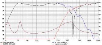

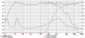

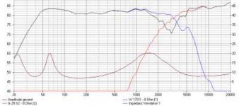

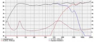

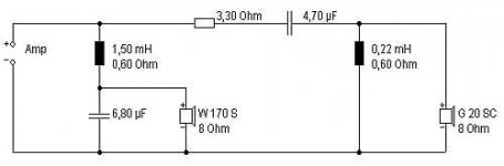

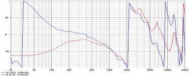

Jest jeszcze jeden pomysł - 2.1 na nowej dwudziestce STXa z membranką bierną w 25 litrach i do tego - aby zminimalizować koszty - szerokopasmówki na Tangbandach 1320SI http://zap-audio.pl/sklep/index.php?main_page=product_info&cPath=66_100&products_id=426
Tu masz CT237 wymiary budy, desek czyli można skopiowac to wszystko a zwrotę już spece z forum rozszyfrują
http://www.lautsprechershop.de/hifi/ct237_en.htm
Suba na początek napędziłbyś 2xTDA a później zmienił na coś bardziej sensownego. Nie wiem czy w 700zł się zmieścisz . Za cześci do wzmaniacza będzie trzeba dać 200zł, TB kosztują 340zł a STX i MB - 250zł
