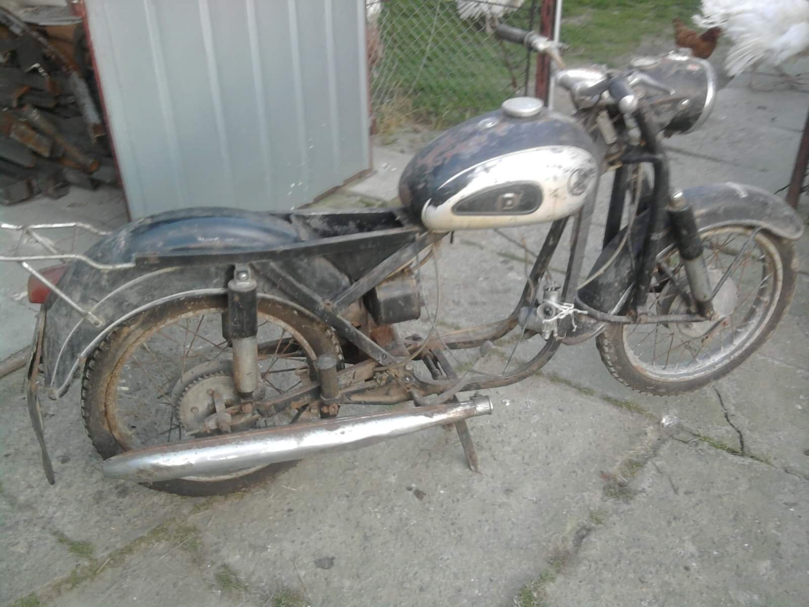

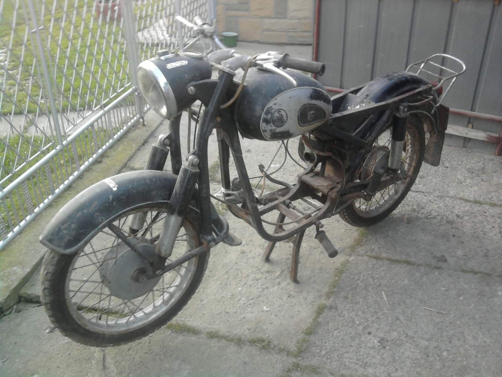

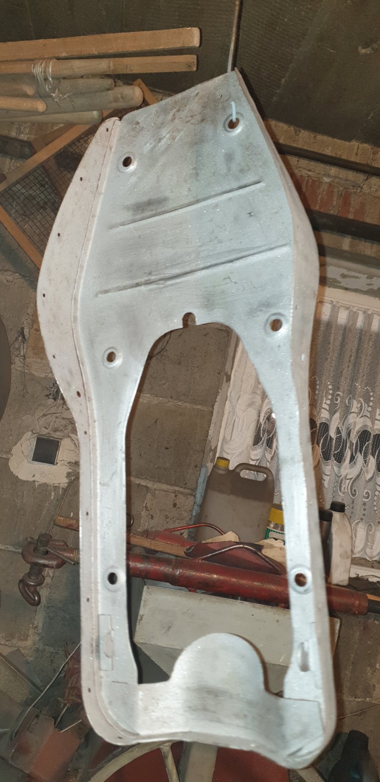

    Postanowiłem odnowić zabytkowy niemalże motocykl. Rocznik 1967 ale potrzebuje trochę ciekawych pomysłów na zrobienie tego z głową. Więc kto będzie zainteresowany to śmiało może wyrazić opinię
    Obiekt zainteresowania.
    SHL M11 z 1967r.
    Do zrobienia wszystko czyli kto coś ma wspólnego z lakierowaniem itp mechaniką lub lubi grzebać to niech dopisuje się.

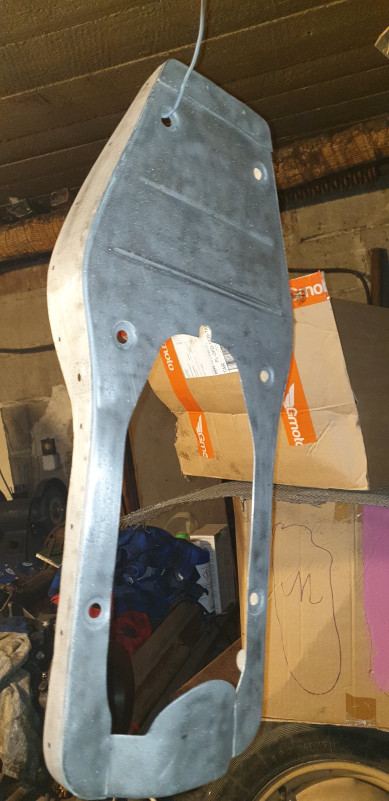

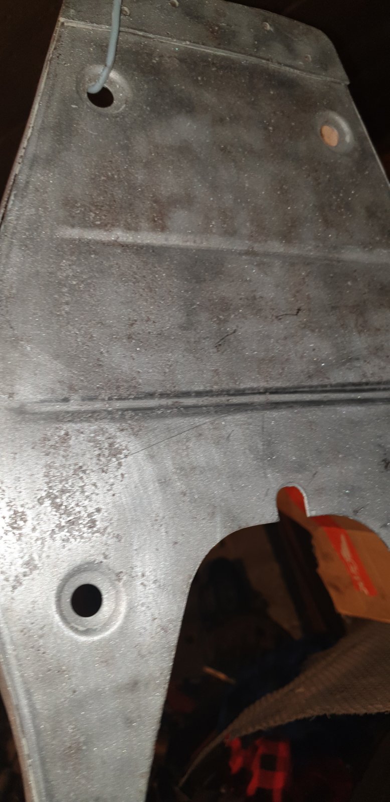

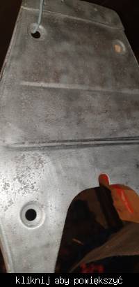

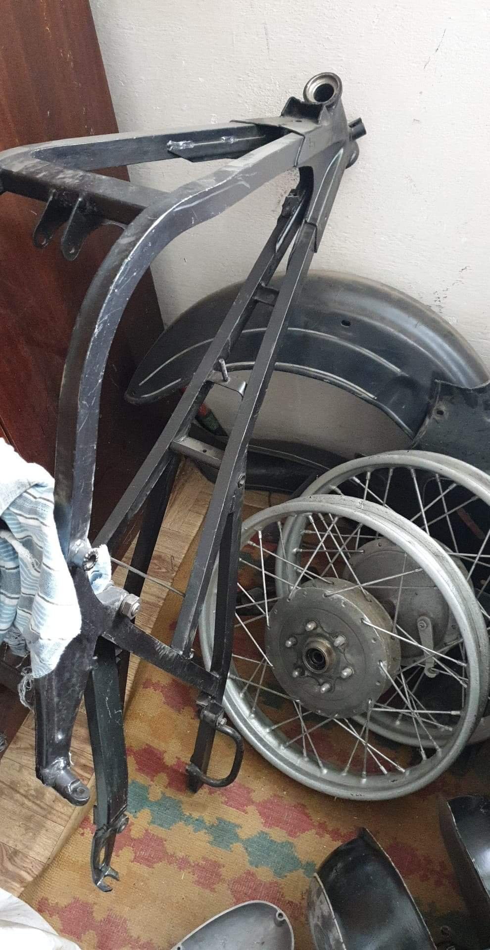

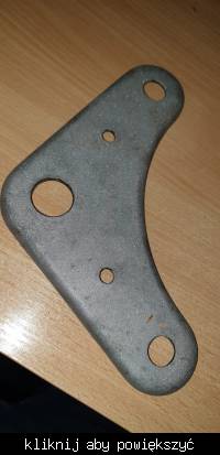

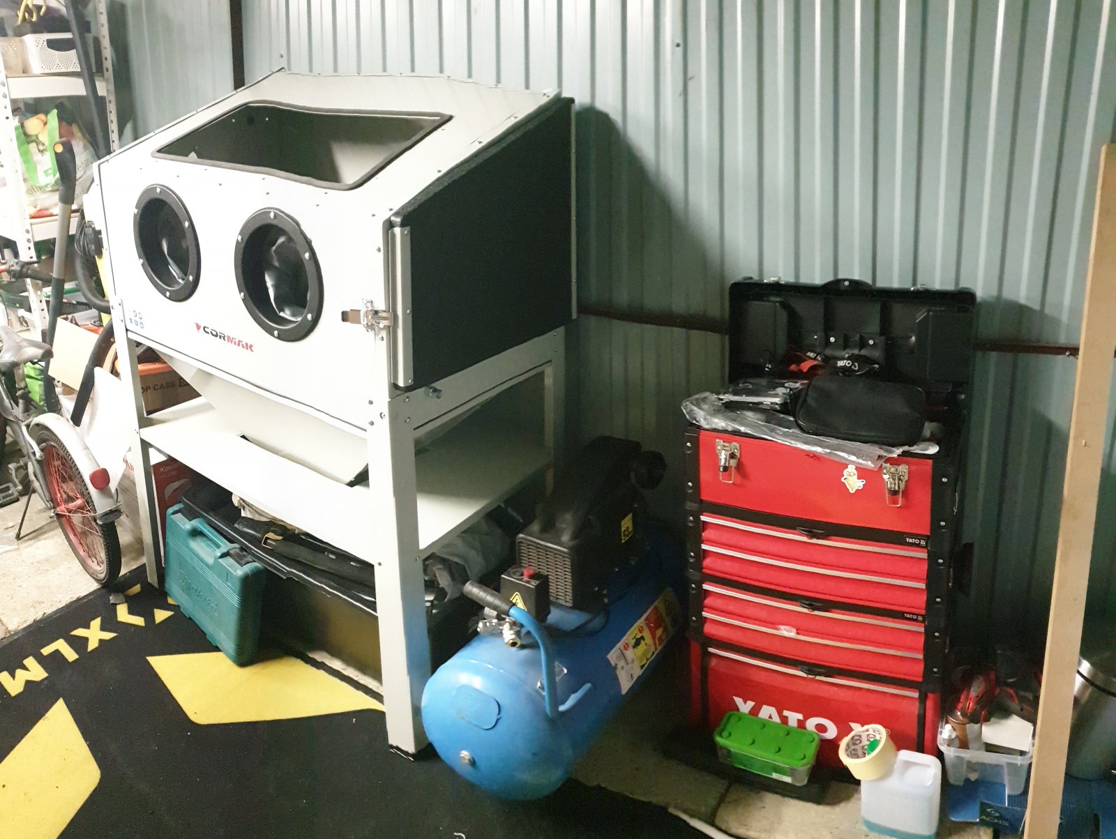

    Piaskowanie chciałbym samodzielnie zrobić. Dlatego kupiłem piaskarkę kabinową i teraz co dalej...
    Podkład epoksydowy lepiej z puszki czy kupować i na mrozie samemu malować...

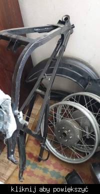

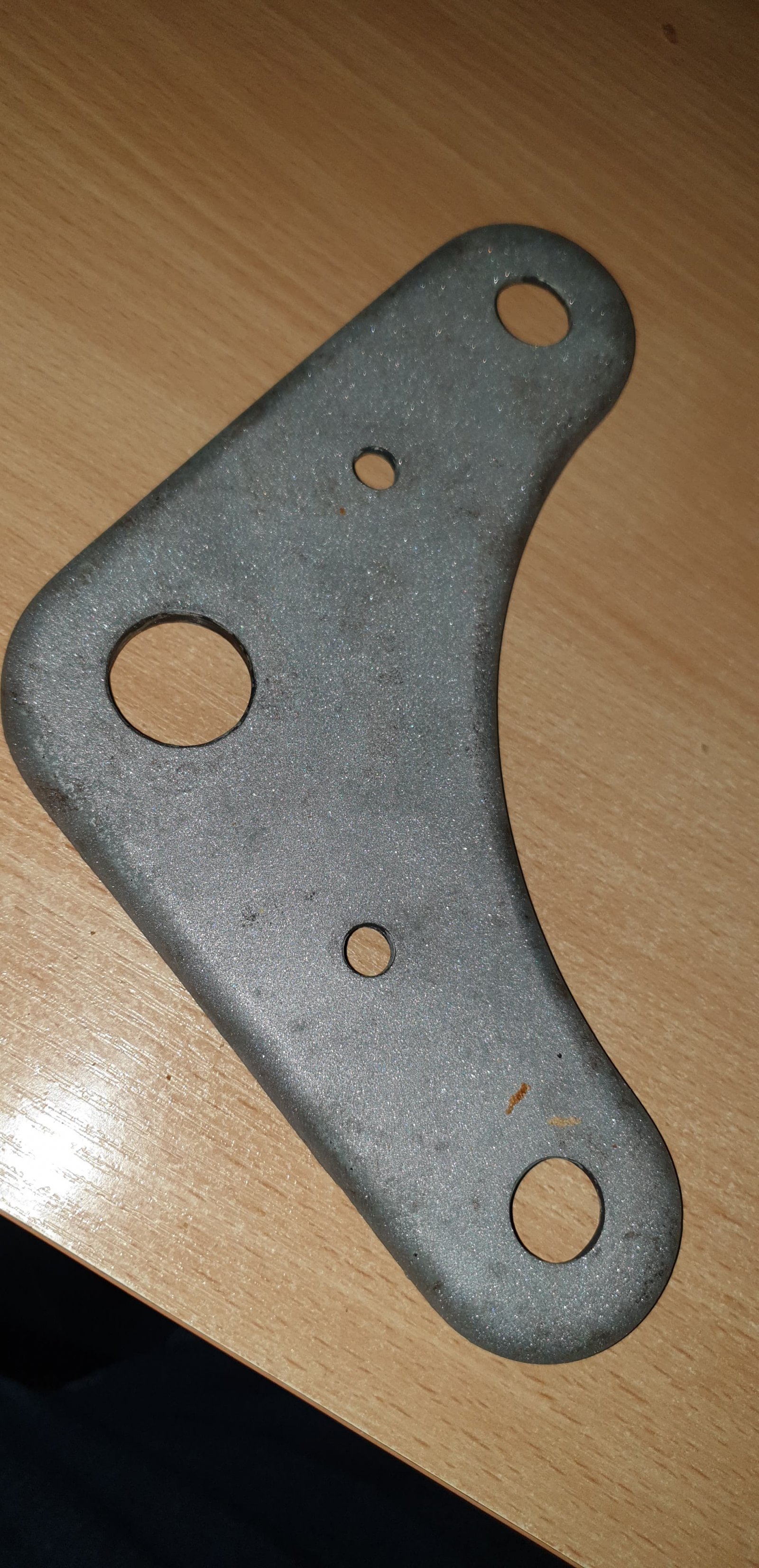

            Renowacja w takiej postaci się poprostu należy bo ogniska korozji przez ząb czasu takie a nie inne więc lepiej wypiaskować i położyć porządny podkład epoksydowy niż łatać dziury nie wiadomo czym jak pod spodem i tak jest ruda.
              Malowanie na mrozie moim zdaniem nie jest warte wysiłku.
              Co prawda nie motocykl a felgi odnawiałem. Przy braku warunków u siebie oddałem znajomemu który wypiaskował i i potraktował twardym lakierem piecowym. Wyszło idealnie a każdy myśli że to lakier z pistoletu.
                Rafki będę piaskował i malował proszkowo ale zawsze chciałbym zrobić wszystko sam... a nie oddawać do zakładu... bo nigdy nie wiem jak mi zrobią...
                Dziś pytałem o wypiaskowanie i lakier proszkowy na ramę... - 350zł
                Piaskowanie mi odpada bo mam piaskarkę... ale pieca i pistolety do proszku już nie chociaż ... kto wie....

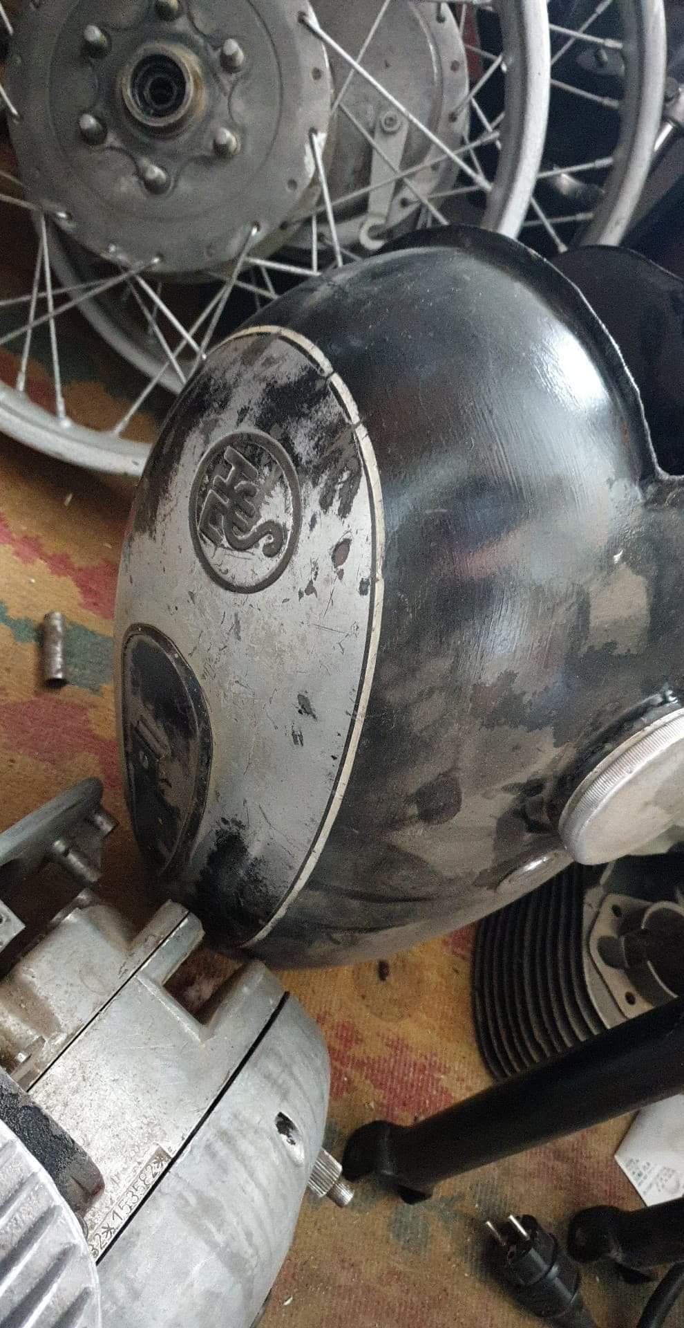

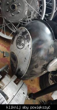

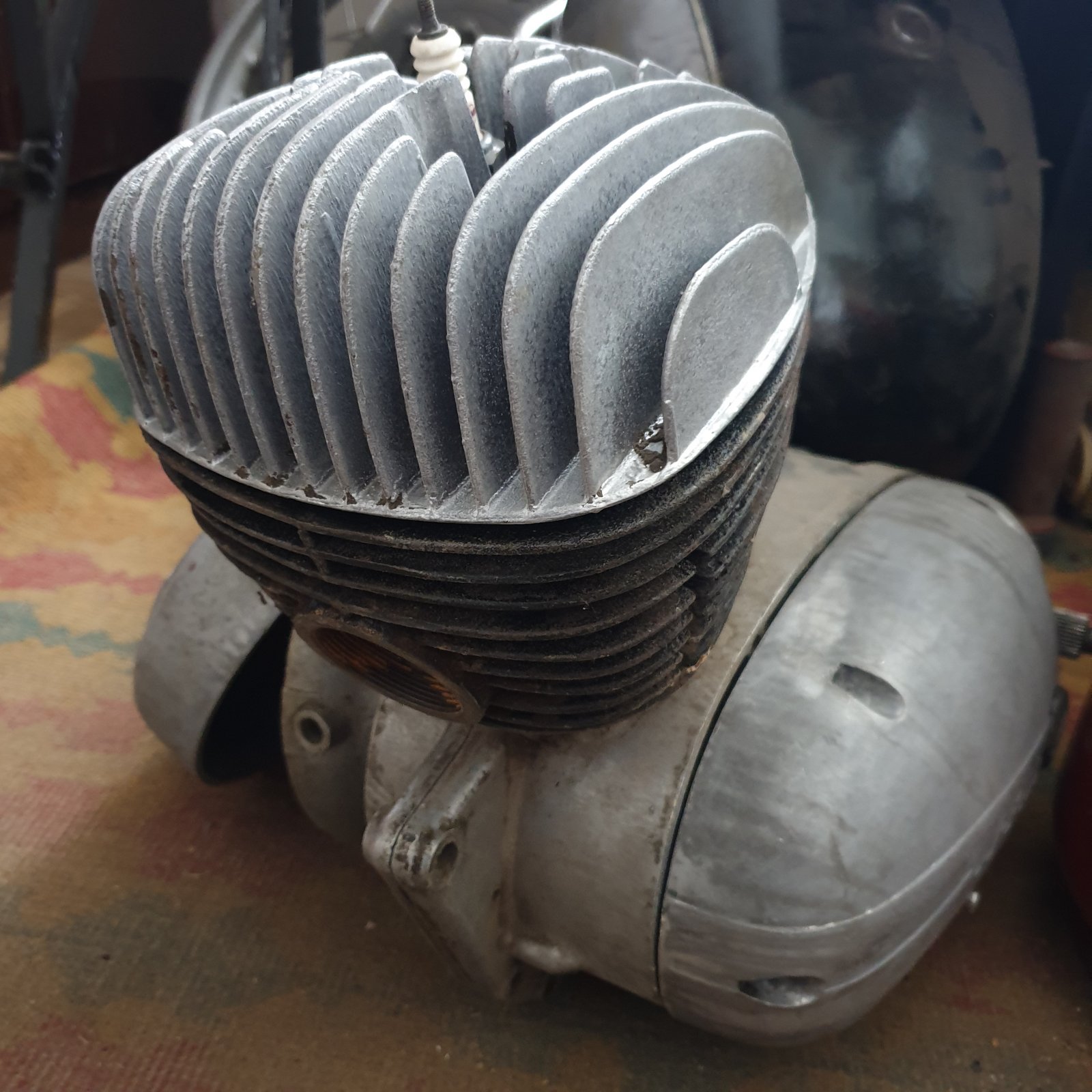

                  Zanim wypiaskujesz całość, spróbuj dobrać oba kolory, a właściwie 3. Inaczej może być z tym problem, po modelu roczniku.
                    Kolory RAL zamienników znalazłem na forum SHL
                    Rafki ( RAL 9006)
                    Rama Błotniki, osłony boczne, lampa przednia, zbiornik paliwa (RAL 9005)
                    Boki zbiornika Półka kierownicy RAL 7035

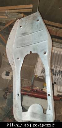

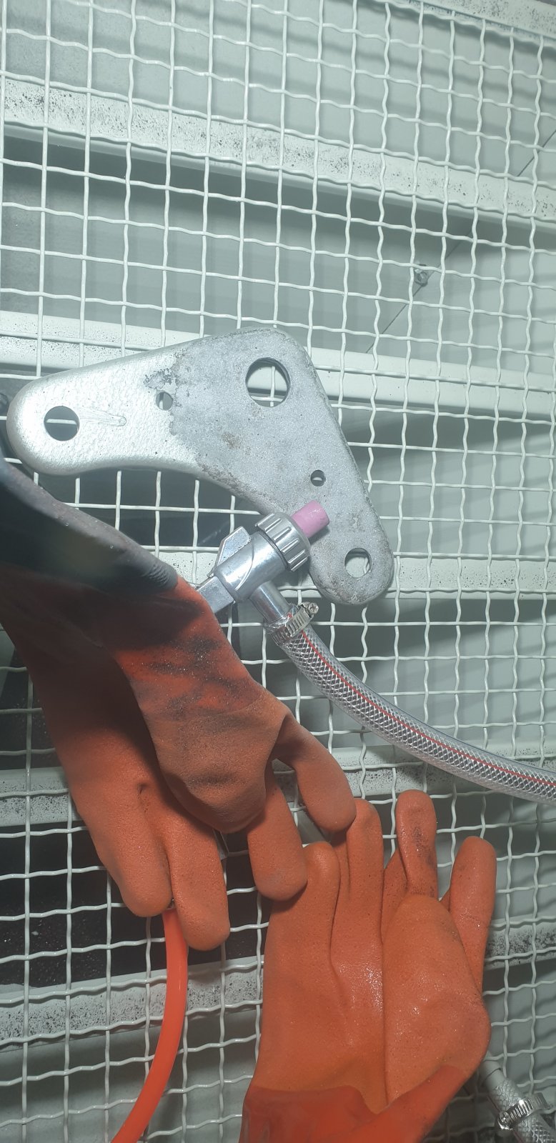

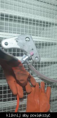

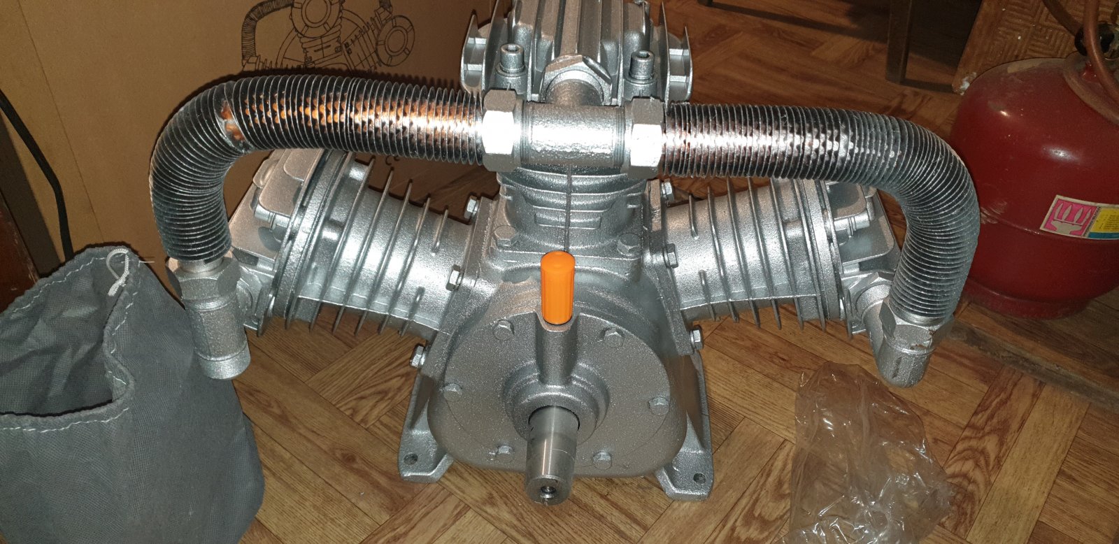

                    Lecimy dalej z piaskowaniem kompresorem 50L jednocylindrowym (we środę powinna przyjechać pompa 3 x 90mm 900l/min )

                          Jeśli takie jest oryginalne malowanie to nie będzie problemu. Jeśli chodzi o 9006, lakieruj w systemie 2 warstwowym (baza+bezbarwny). Ten kolor funkcjonuje też w opcji 1 warstwowej, ale będzie ci trudniej to wykonać. Jeśli chodzi o technologie, w twoim przypadku poszedłbym w grunt reaktywny + podkład akrylowy i następnie uzupełnianie ubytków szpachlą. Powodzenia.
                            Malowaniem będzie się jednak zajmował malarz na co dzień malujący samochody mam mu wypiaskowane blachy przywieźć on już zapoda podkład epoksydowy szpachle, wyrównanie, baza, i klar \

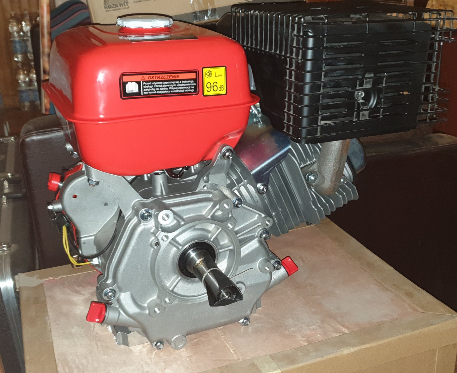

                              Czy komuś nie zalega mały siłowniczek elektryczny push pull z 6Nm na 12V ??

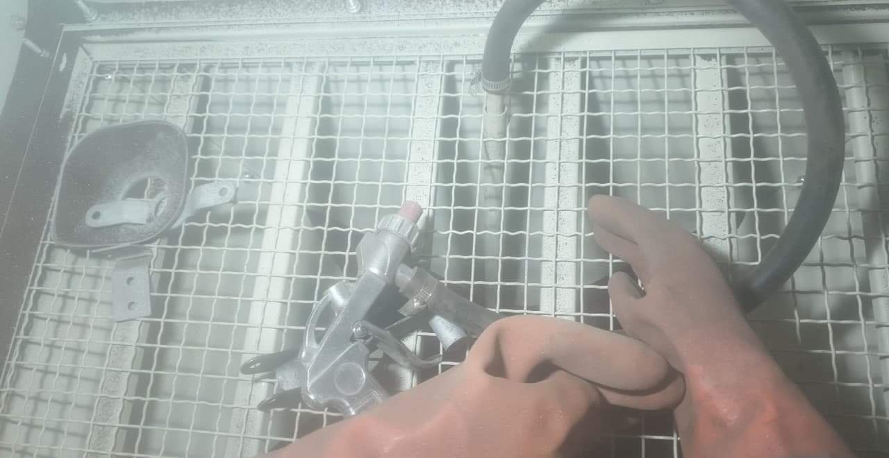

                                Apropo piaskowania co wyjdzie z takiego połączenia ??
                                  Wielki chalas 🤣🤣
                                    Zamieszczone przez laryngolog Zobacz posta
                                    Wielki chalas 🤣🤣
                                    E tam odrazu wielki hałas
                                      Podobają mi się takie relacje .

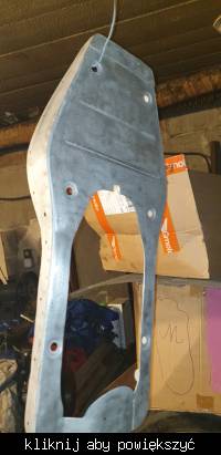

                                        Dziś usprawniałem przepływ powietrza w piaskarce kabinowej. Nie robiłem przez ostatni tydzień nic bo było -15*C a w blaszaku nie uśmiechało się bez ogrzewania. Poza tym mój mały kompresorek 50L nawet nie drgnął z mrozu.
                                        Jak tylko coś się ociepli to ruszę i fotki porobię
