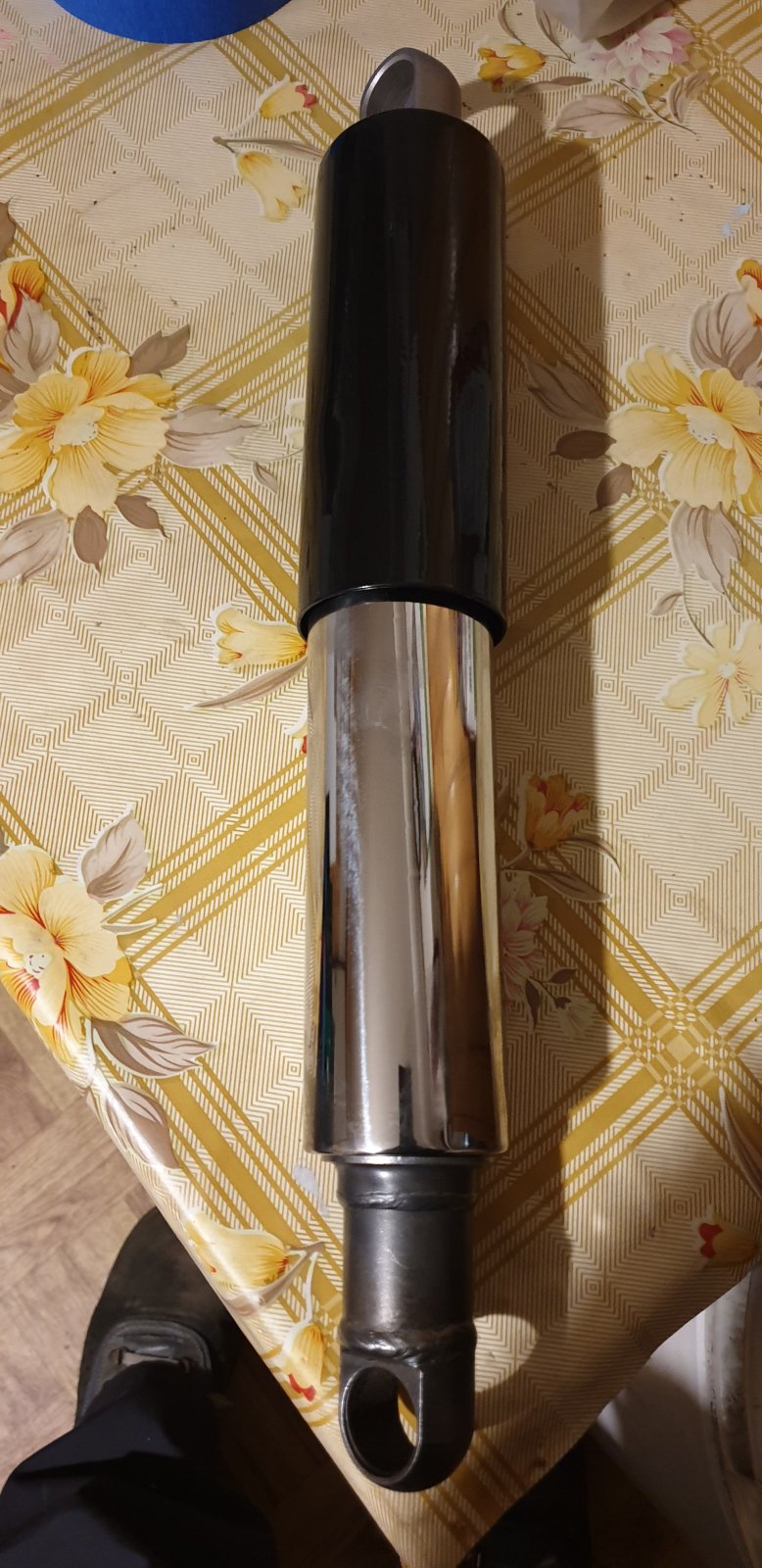

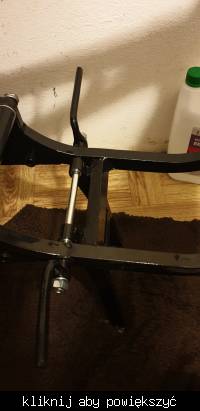

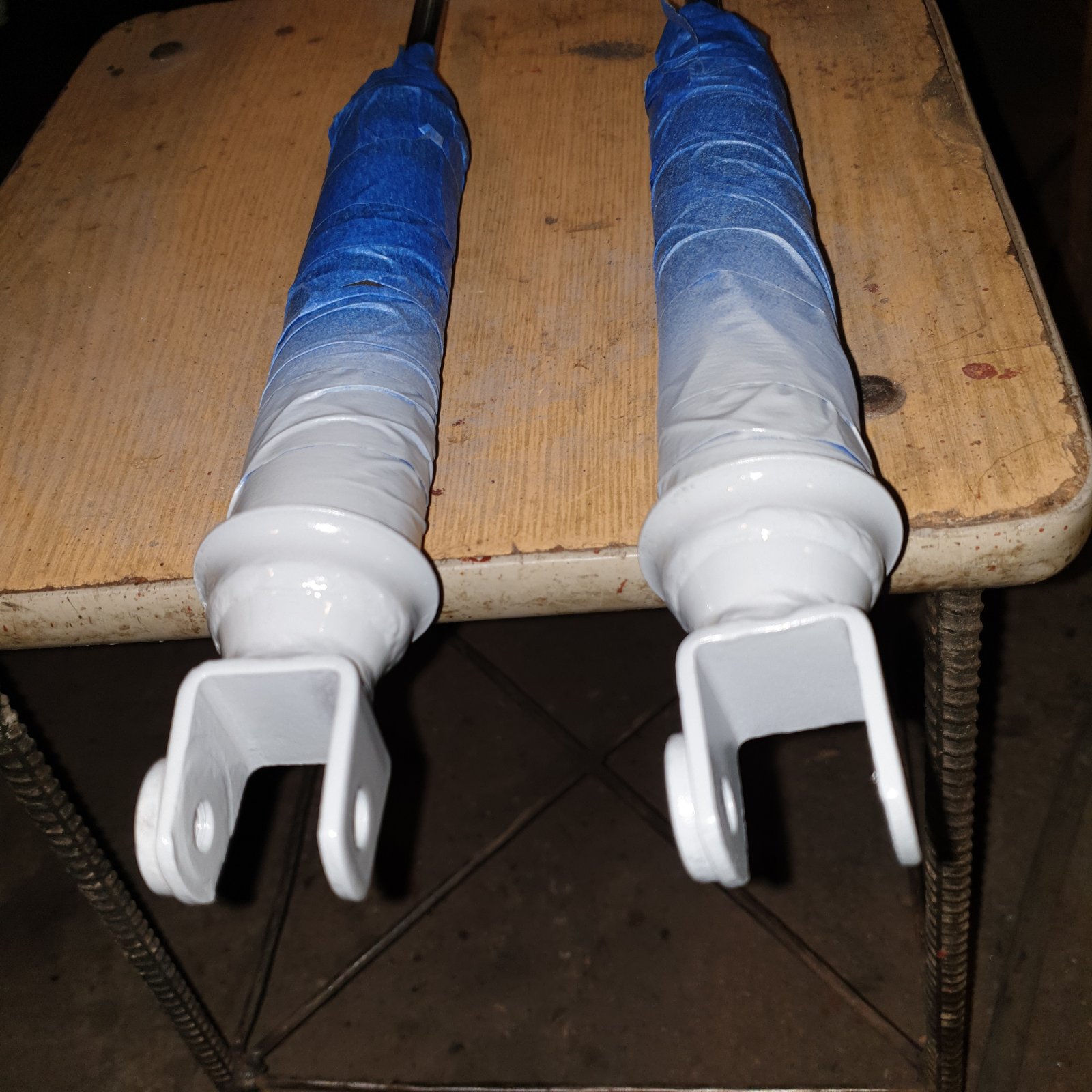

      Jednak obstawiam ze na jednym amorku chyba rozpuszczalnik się podlał pod farbę jak próbowałem odtłuścić.... zdarłem szmatą podkład i pomalowałem samym czarnym bollem do felg myślę że z tego kawałka nie zejdzie tak szybko... jak coś to się wypiaskuje i poleci się konkretnie.
      Dowiedziałem się od przedstawiciela firmy boll że podkład epoksydowy musi dłużej schnąć a stało się tak że była grubsza warstwa lakieru podkładowego.

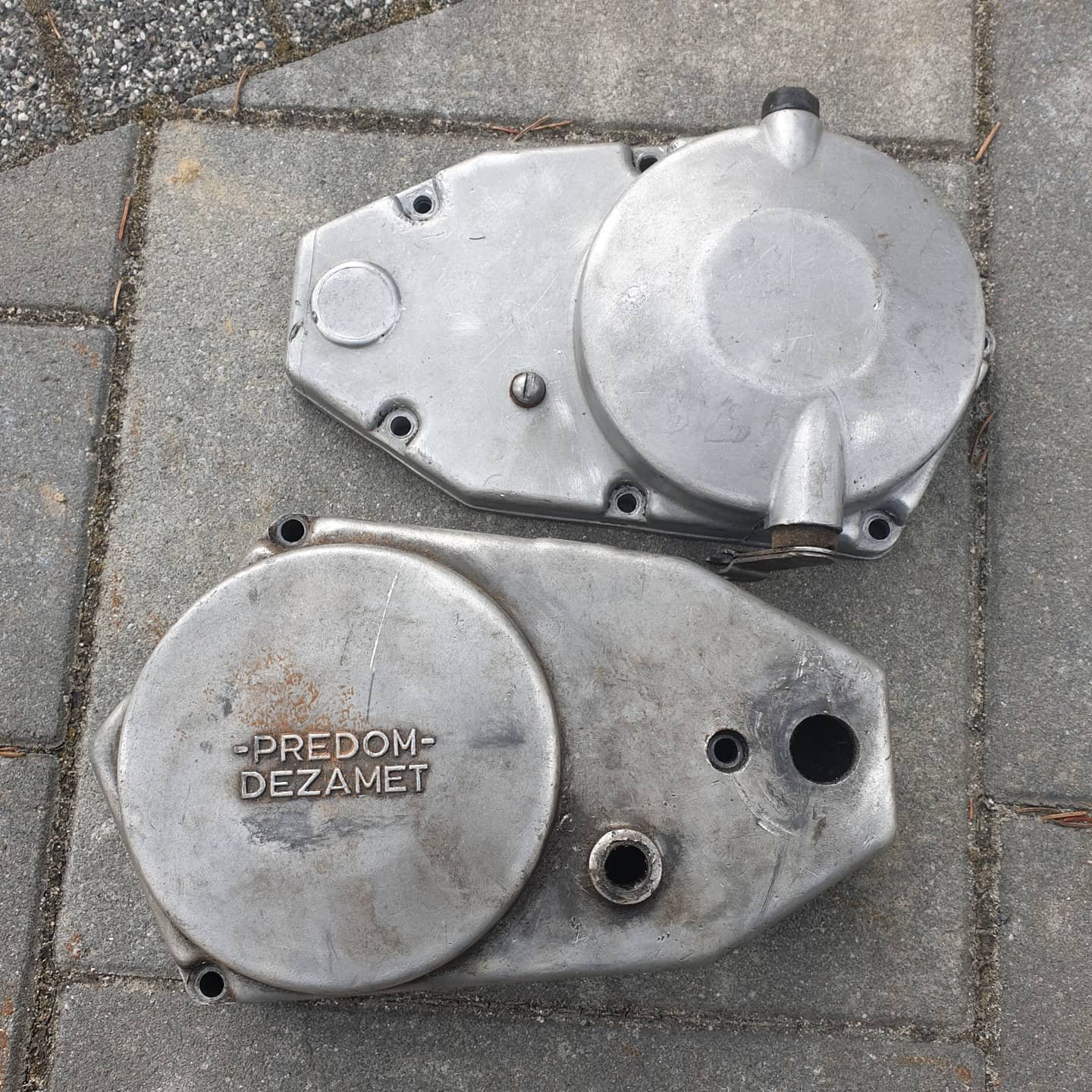

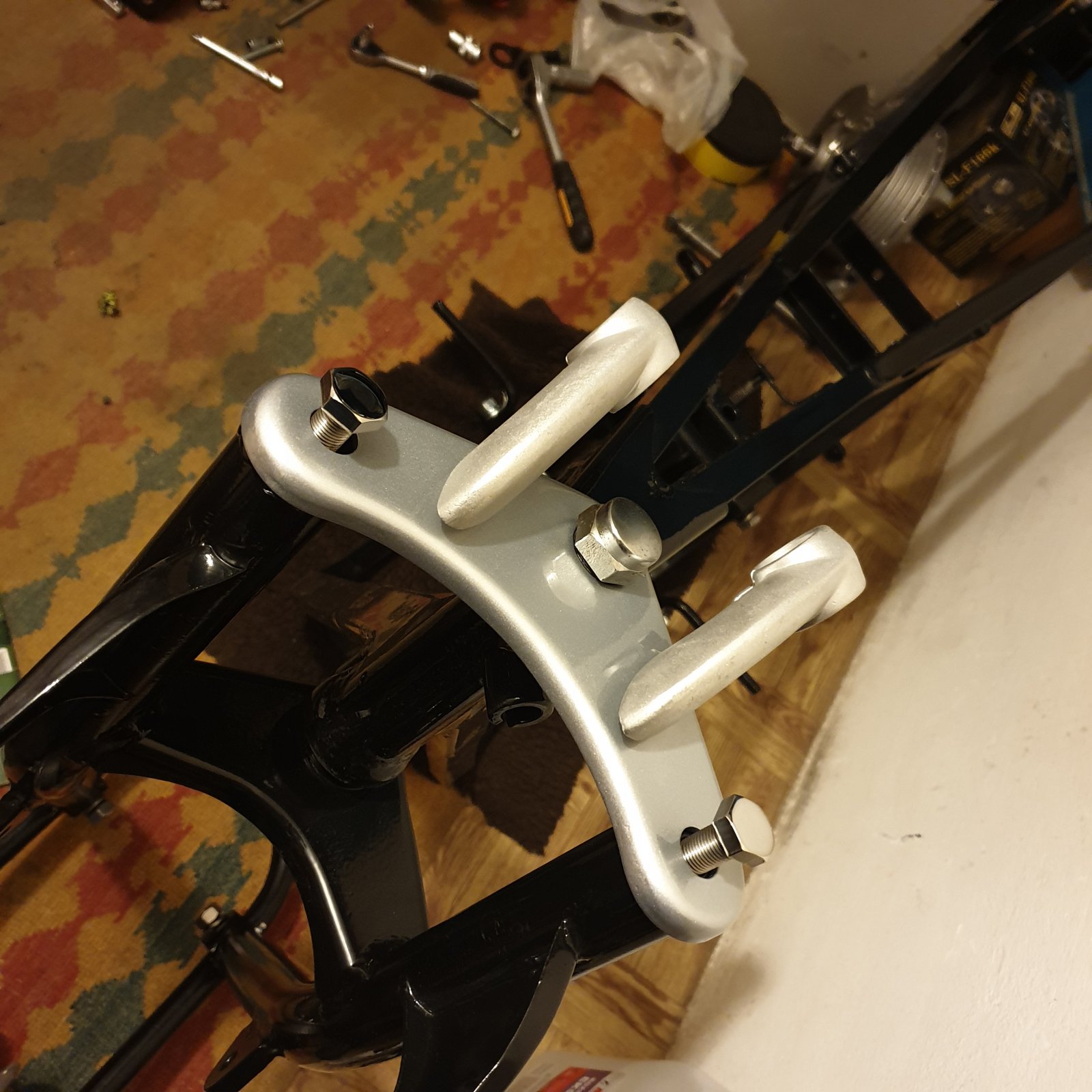

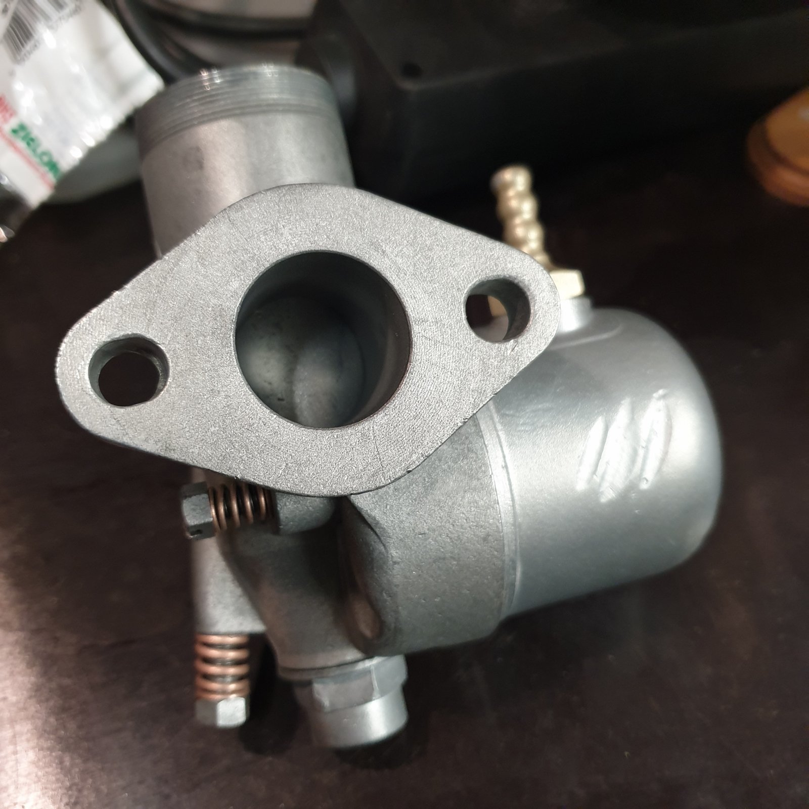

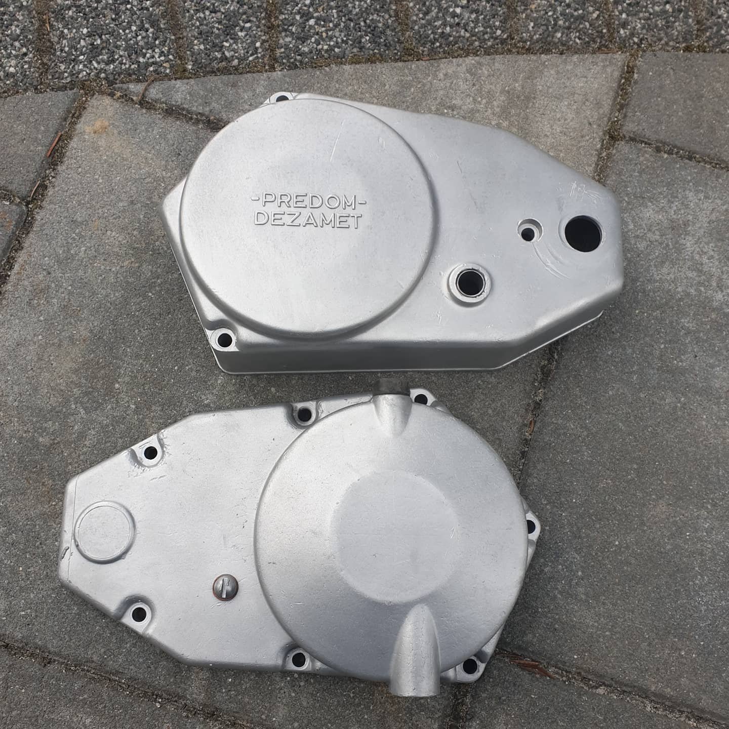

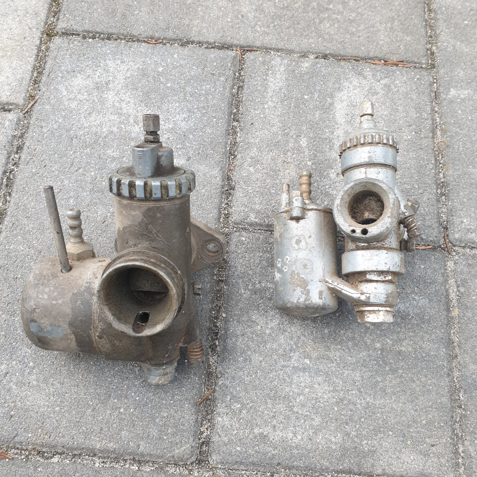

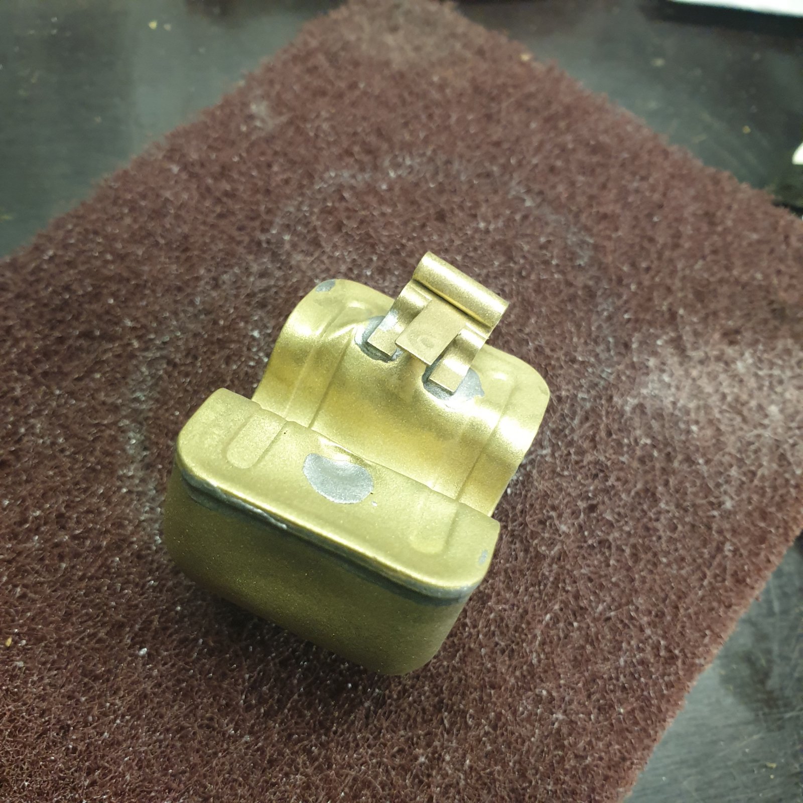

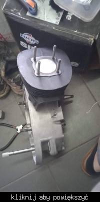

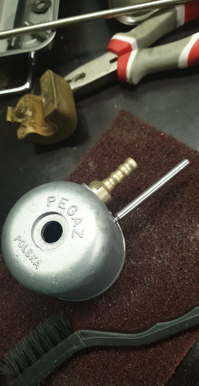

        Koledze odnowiłem dekle do motorynki.

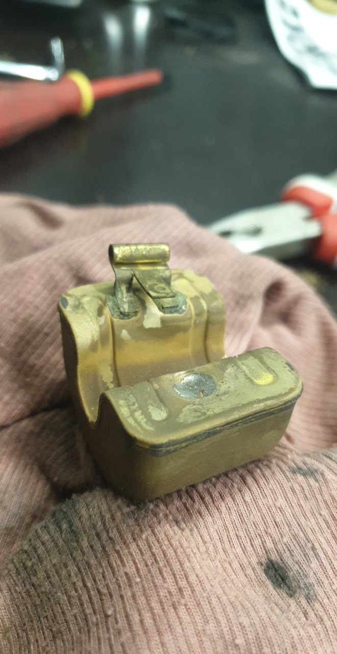

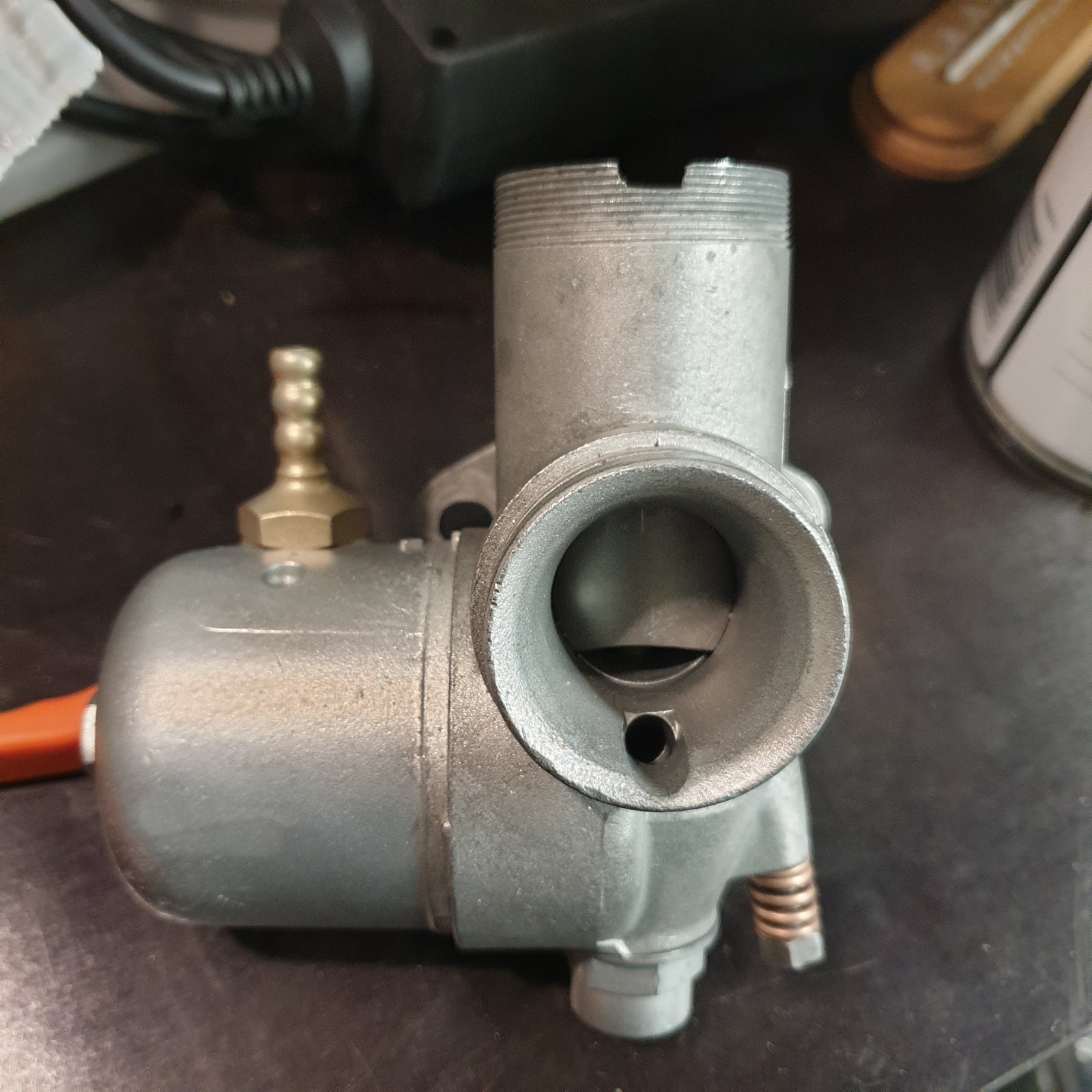

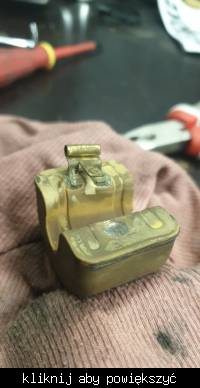

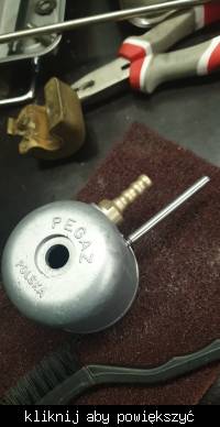

        Gaźnik ktoś pomalował srebrzanką po oczyszczeniu wyszło że elementy są mosiężne a wcześniej były srebrne

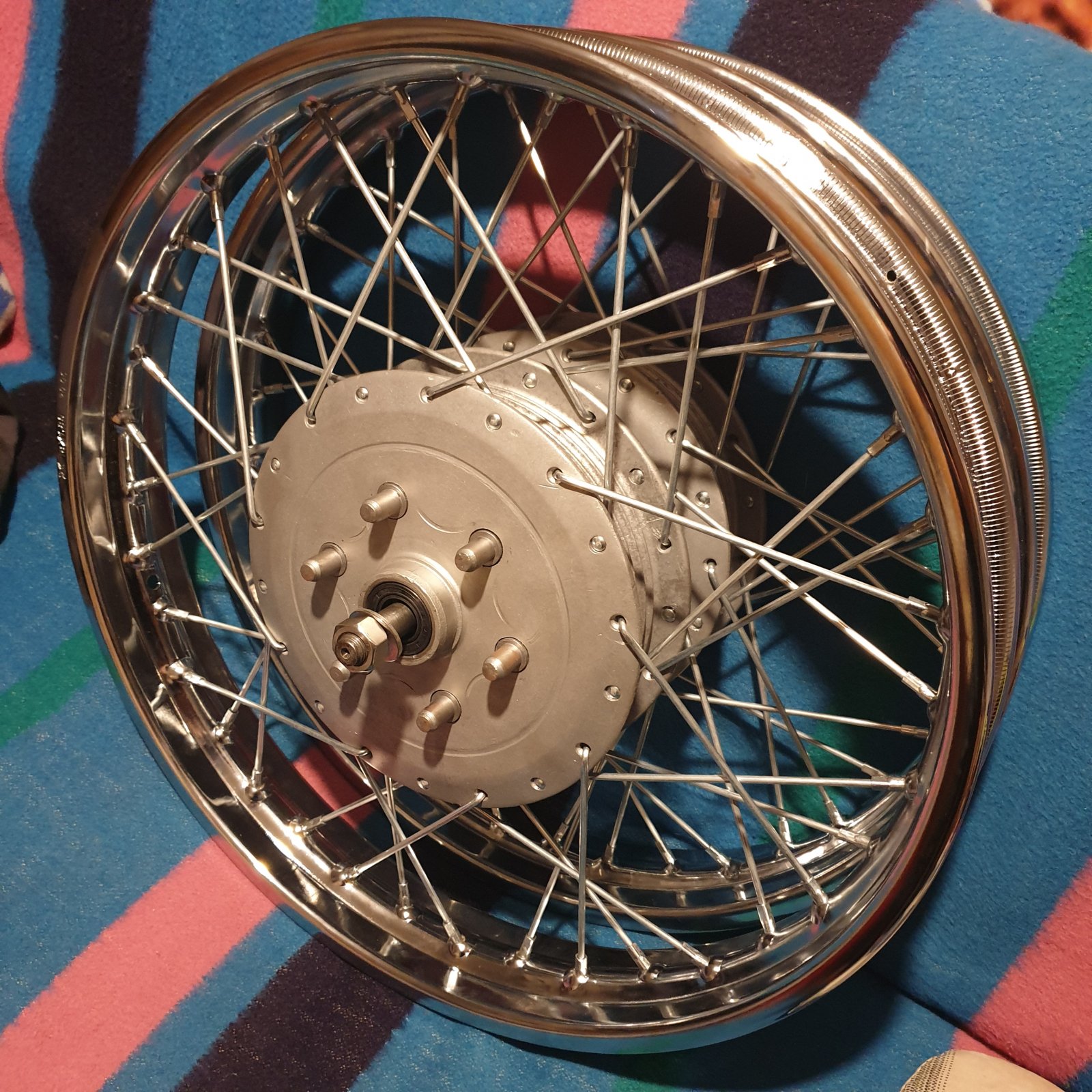

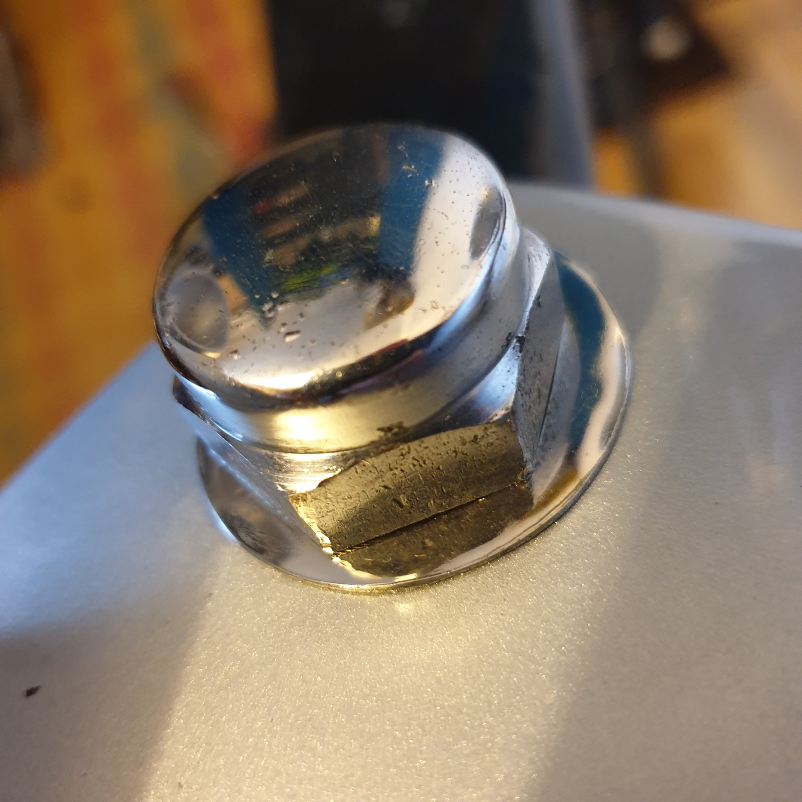

        Dorobiłem podkładkę pod nakrętkę kołpakową (nakrętka oryginalna dlatego ma wżery) podkładka ory z ocynku ja dorobiłem z nierdzewki i wypolerowałem. Czekam na szprychy i obręcze i stawiam na koła.

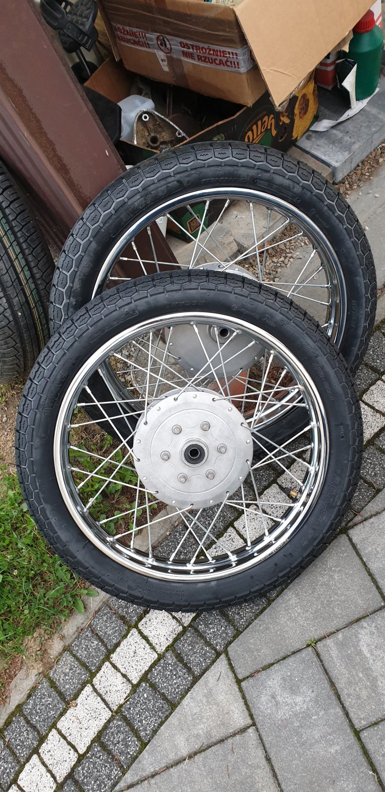

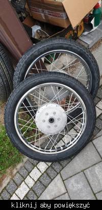

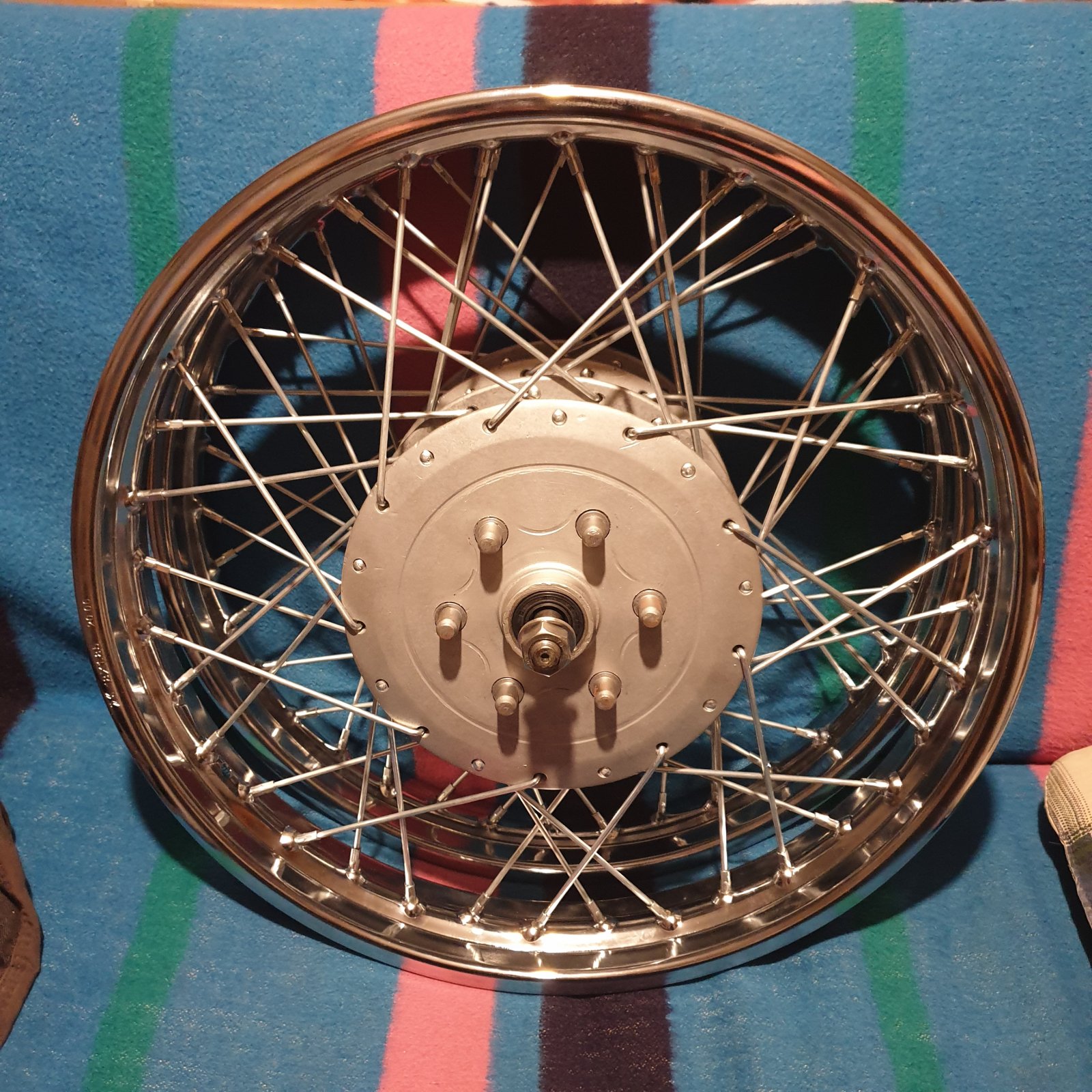

          Dojechały obręcze (niestety chromowane a u mnie nie było chromowanych tylko lakierowane.... ale cóż) szprychy i nyple. na dniach będę stawiał bestję na koła
          Fotek brak bo mam na dziś dość... tyle roboty odrobione że wystarczy.

                Niestety przez ostatnie 2 tygodnie coś się nie układa.... nie mogę dorwać szprych pasujących do SHL bo te które mam są za długie. Ktoś coś wie na temat firmy Bartnik Częstochowa (sprychy nyple itp )
                  #68
                  Zamieszczone przez ploter Zobacz posta
                  A nie możesz nagwintować na dłużej tych co masz i przyciąć? Trochę roboty, ale jak będziesz miał kłopot z zamówieniem..
                    #69
                    Właśnie sęk jest w tym ze gwint na szprychach jest grubszy niż sama szprycha więc nie mam jak... na dodatek gwint jest 4.5mm walcowany

                        Zamówione dorabiane szprychy
                        Oponki na dniach będą więc coś ruszy :)

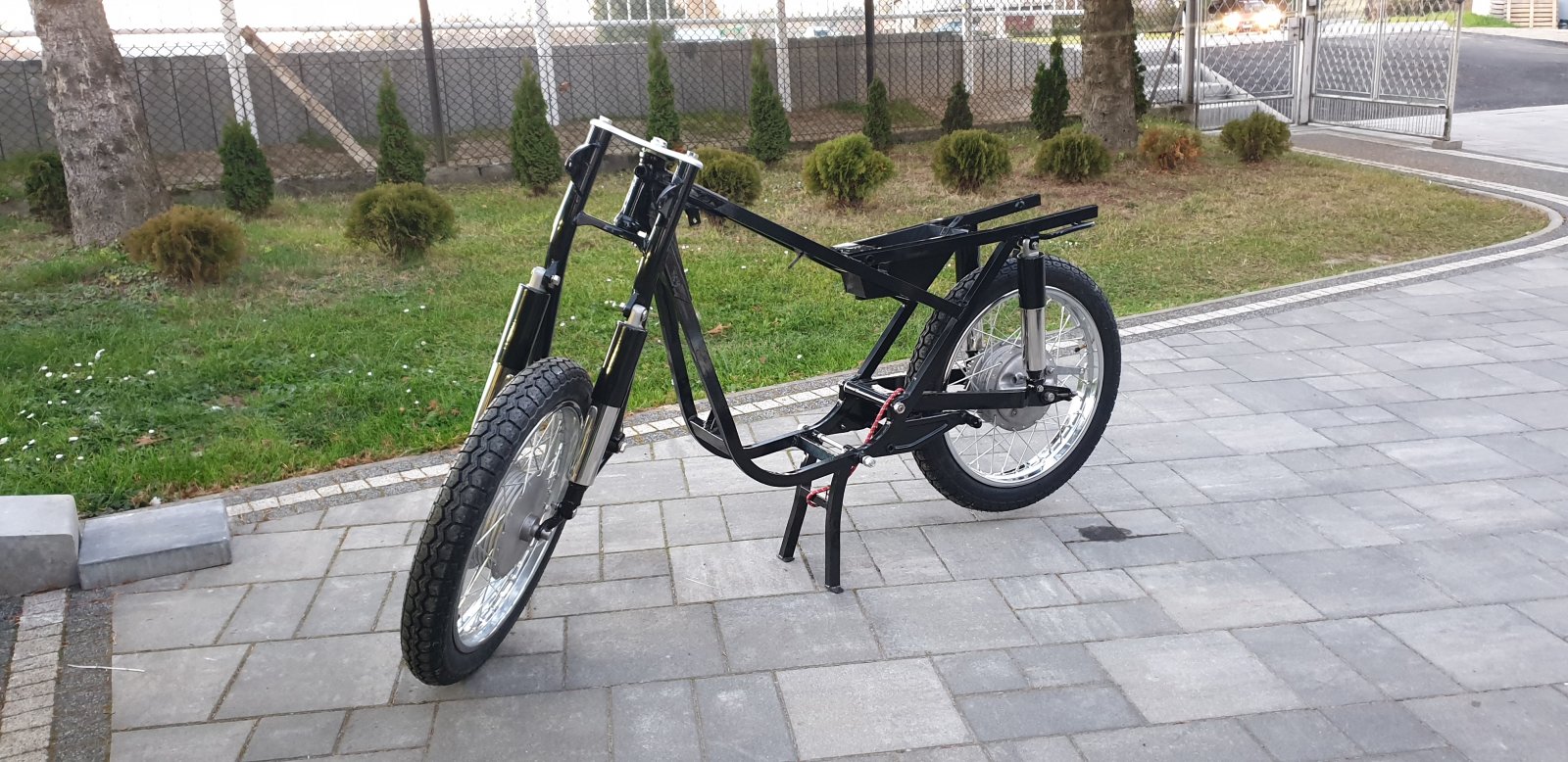

                          #72
                          Coś się dzieje :) myślę że nie zapomnieliście o mnie :)
                            #73

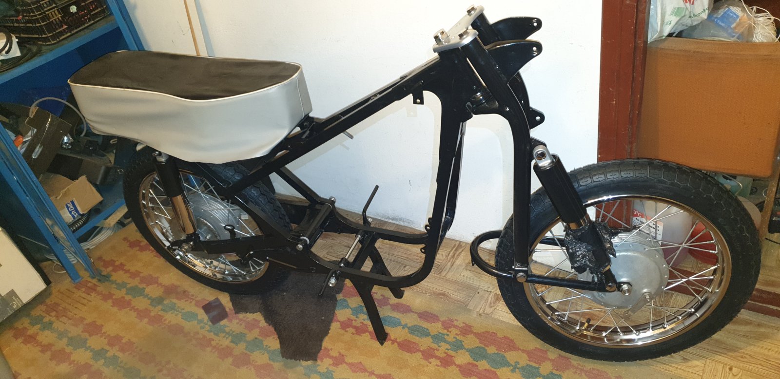

                            No, to teraz szkoda to montować do maszyny. To trzeba w ramkę i na ścianę!

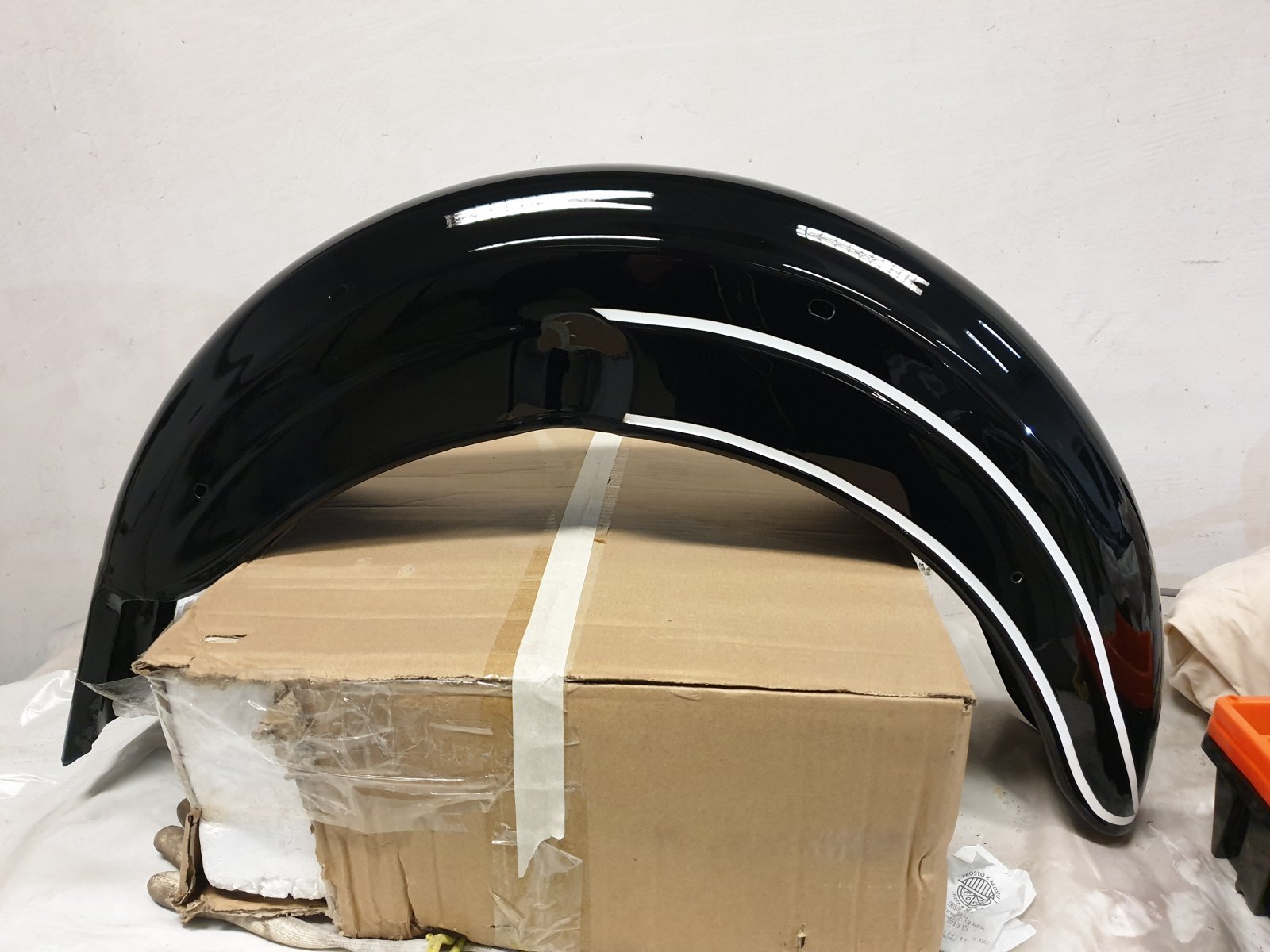

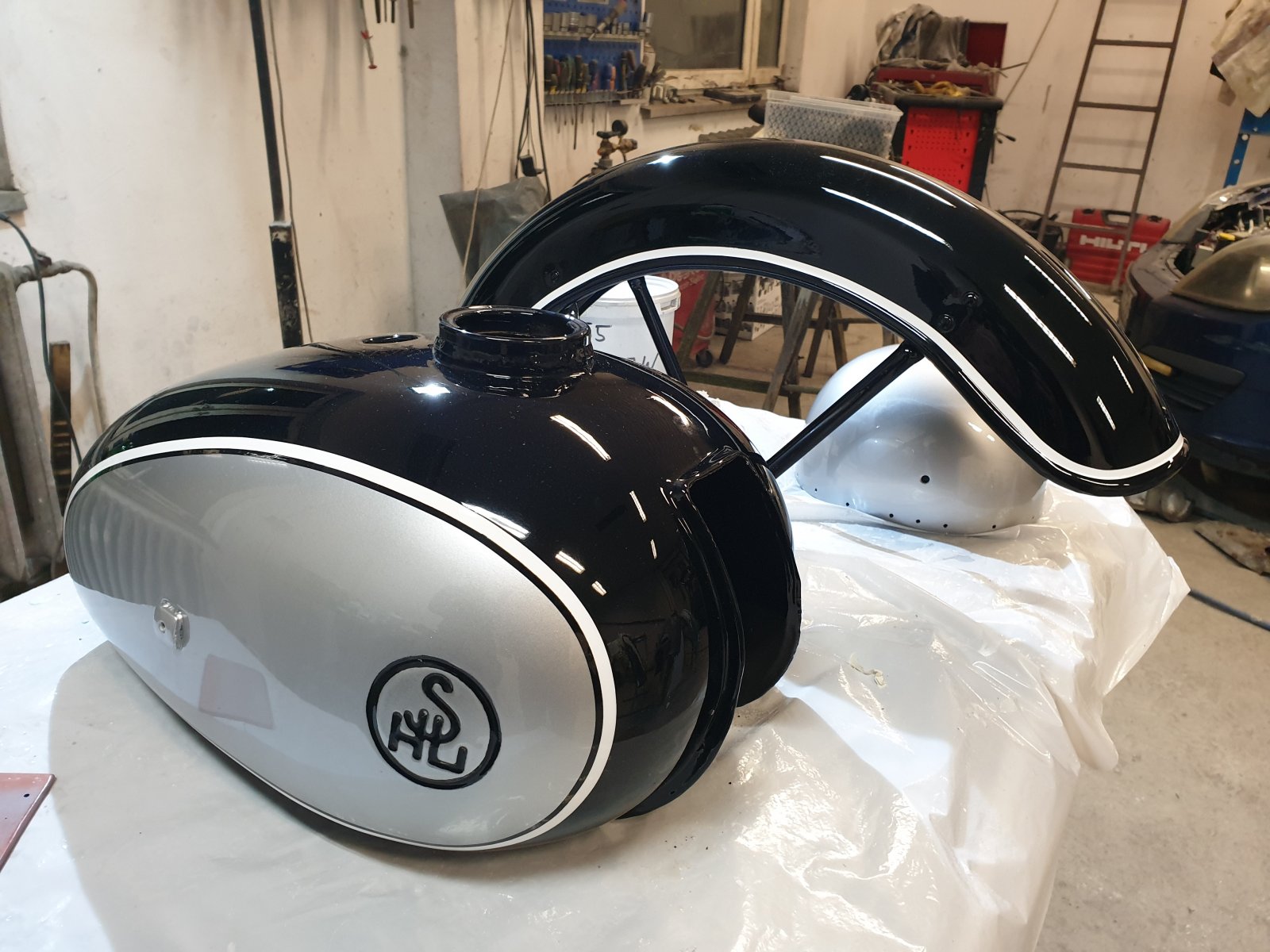

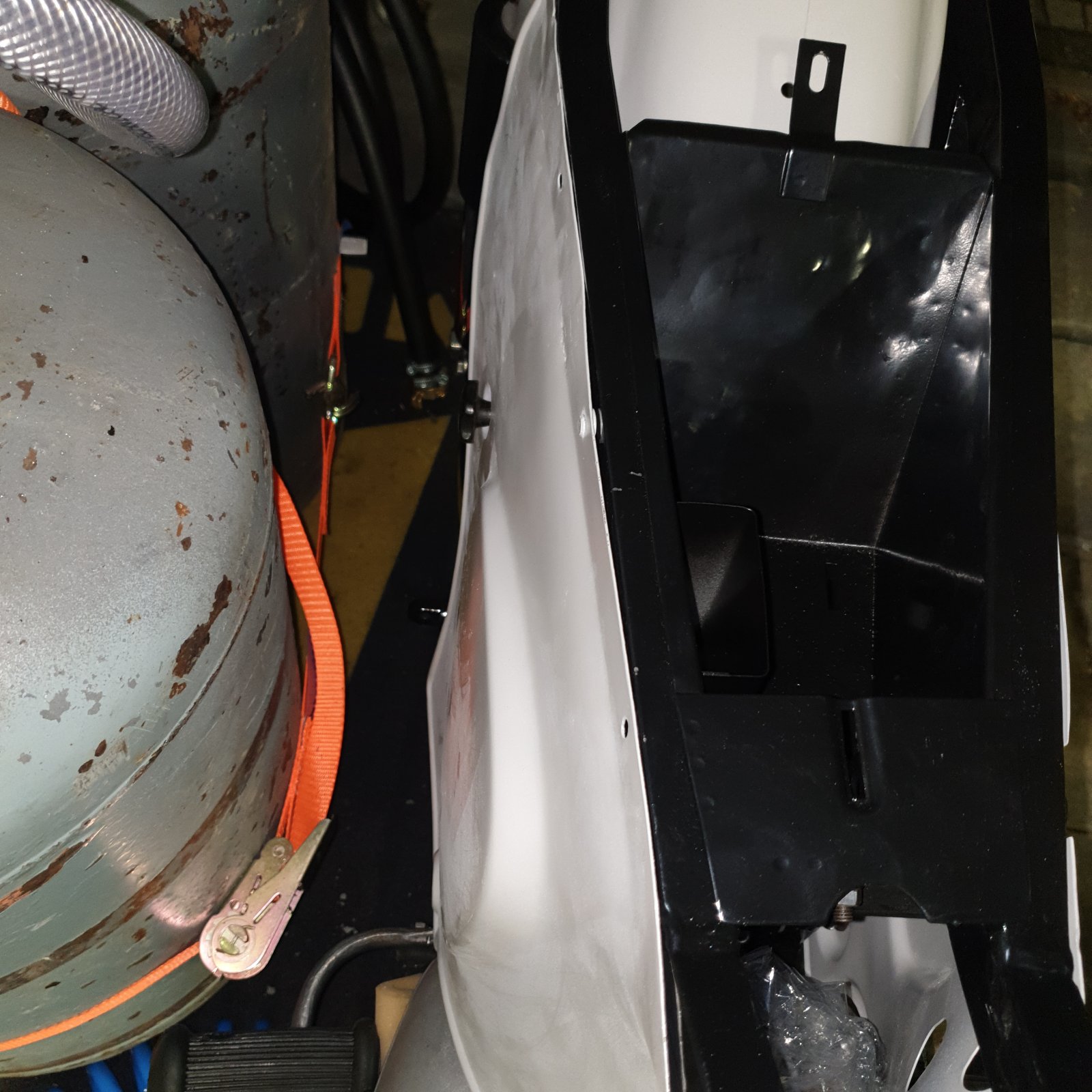

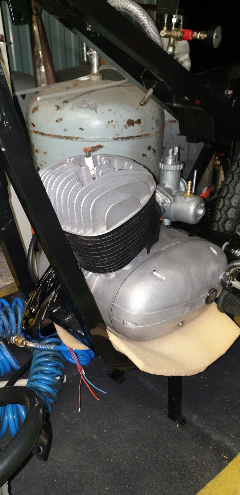

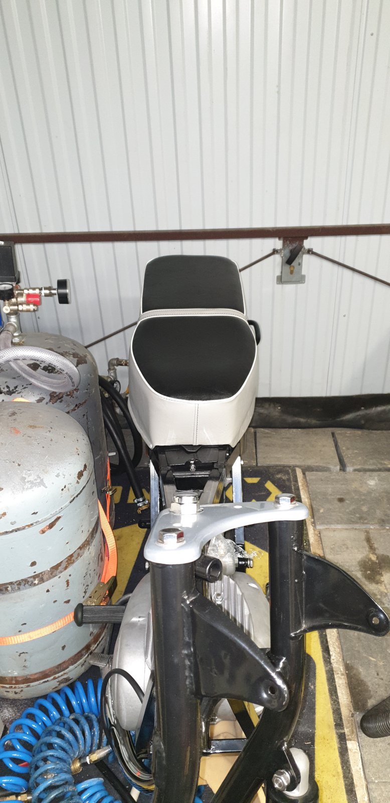

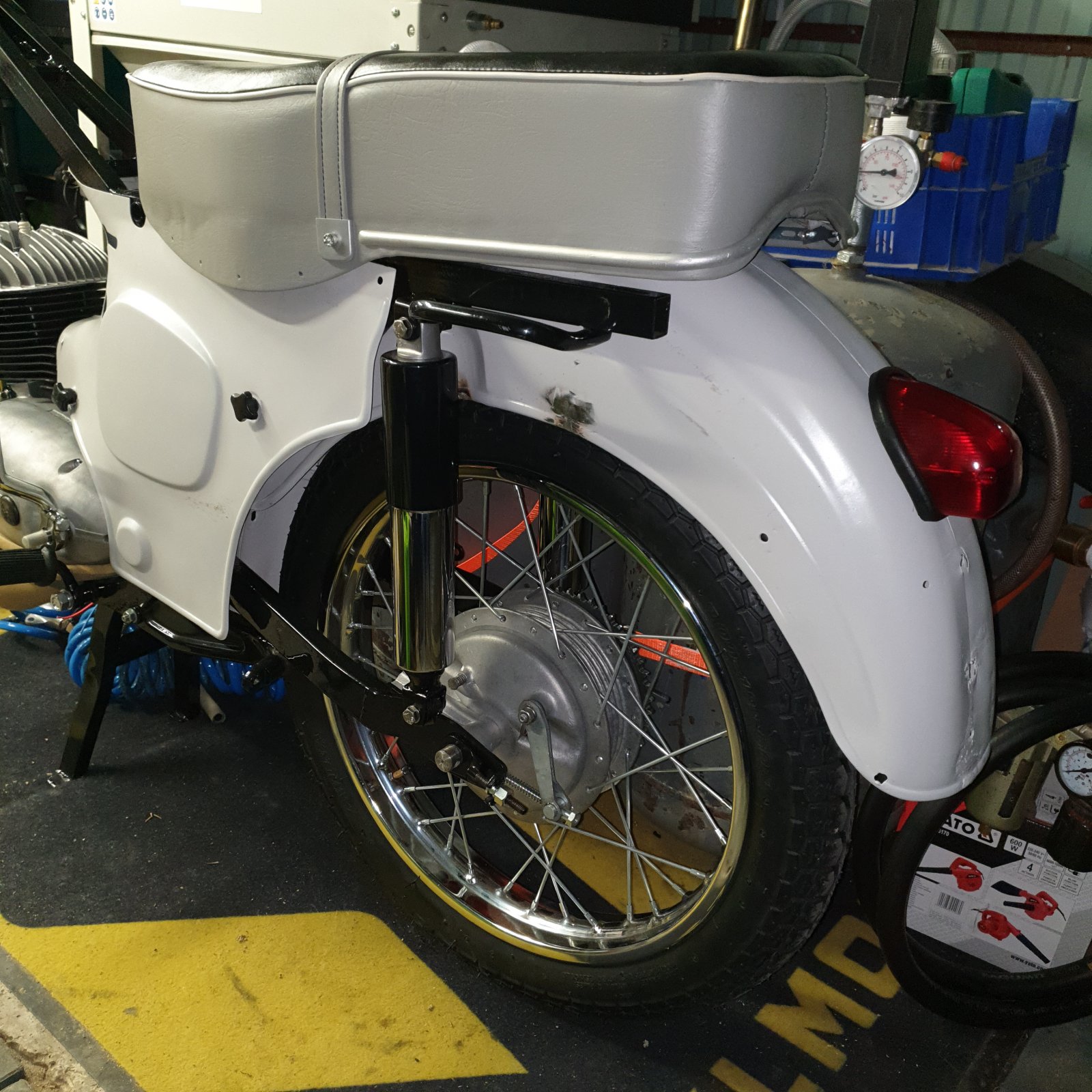

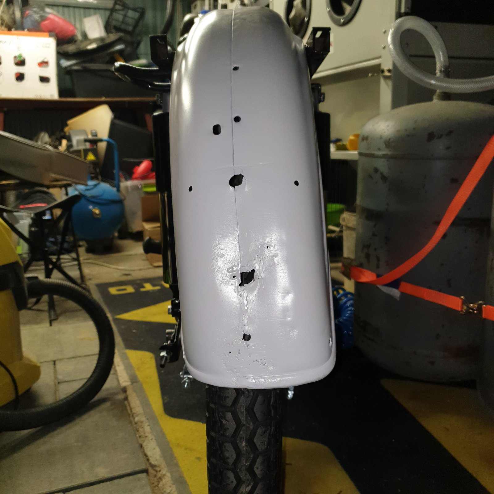

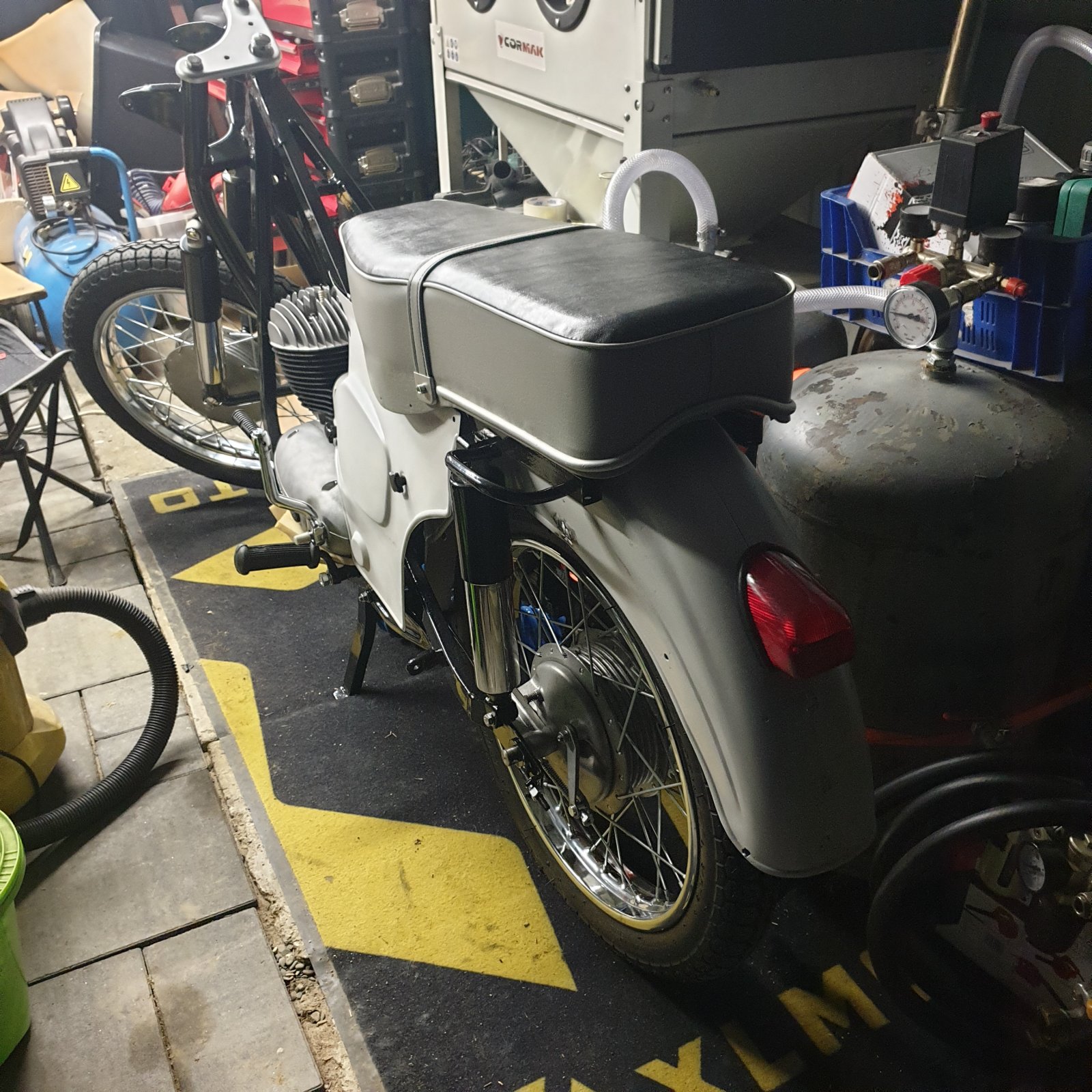

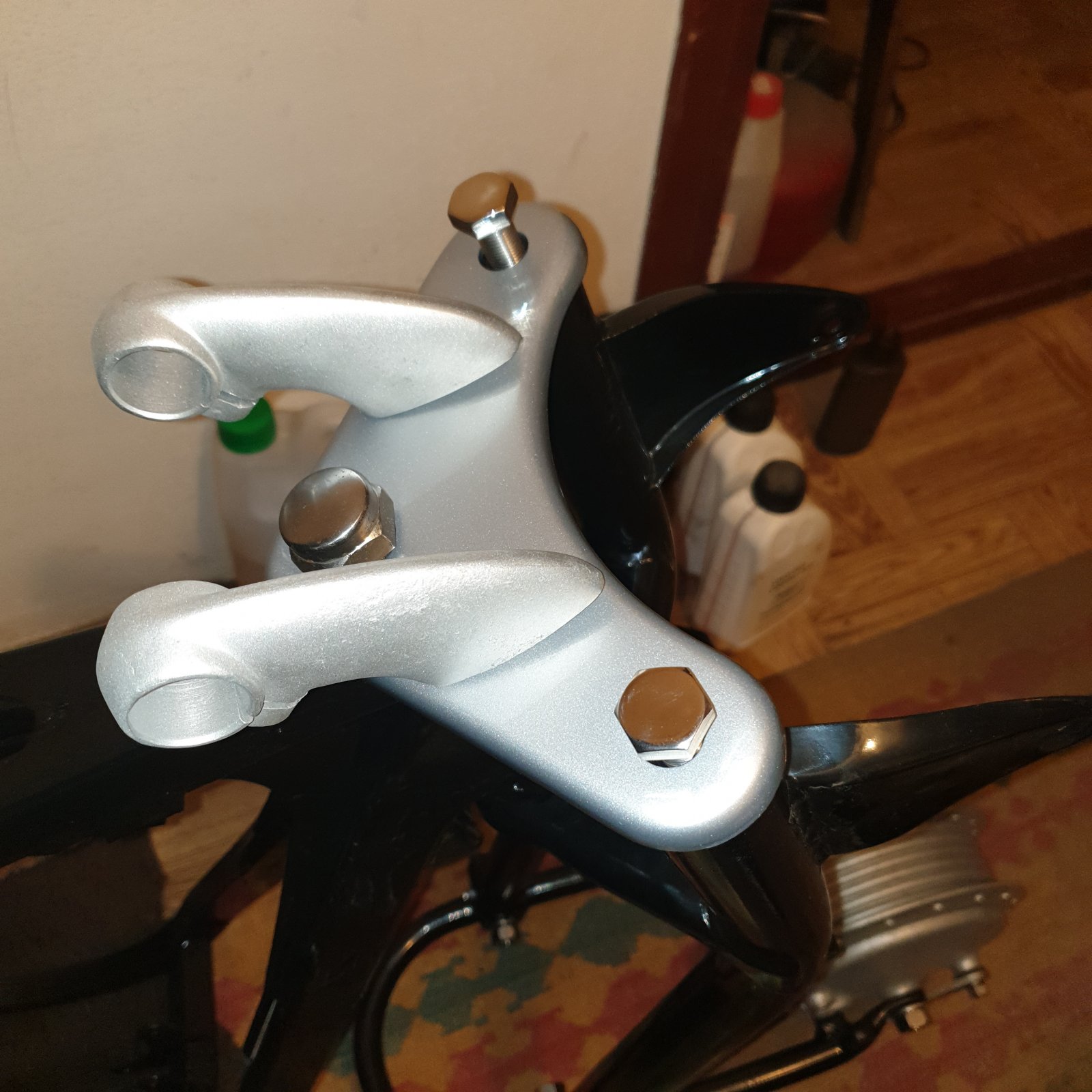

                                Blachy pojechały do lakierowania...

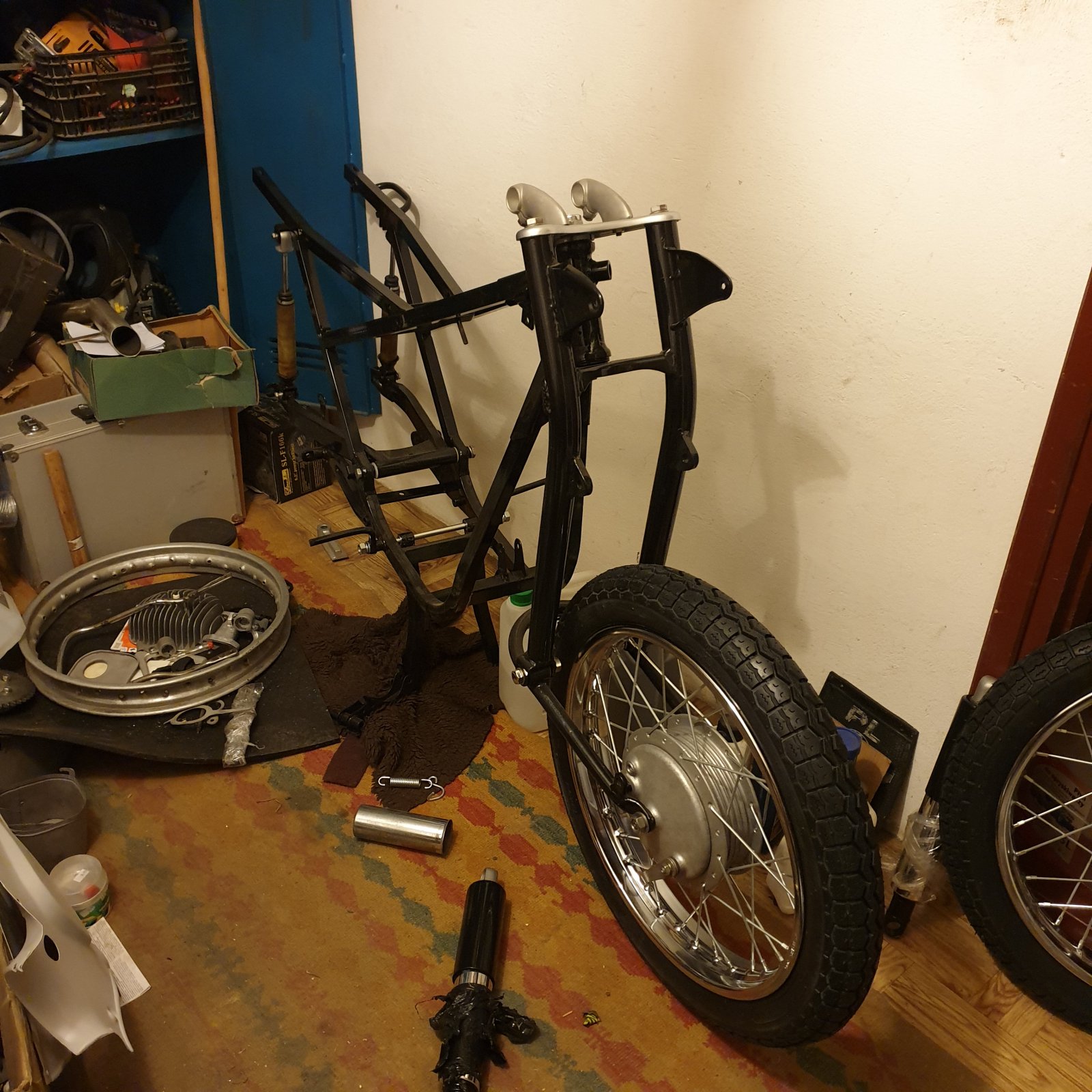

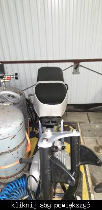

                                Amortyzatory założone, a siedzisko na pokaz przyłożone :)
                                  #76

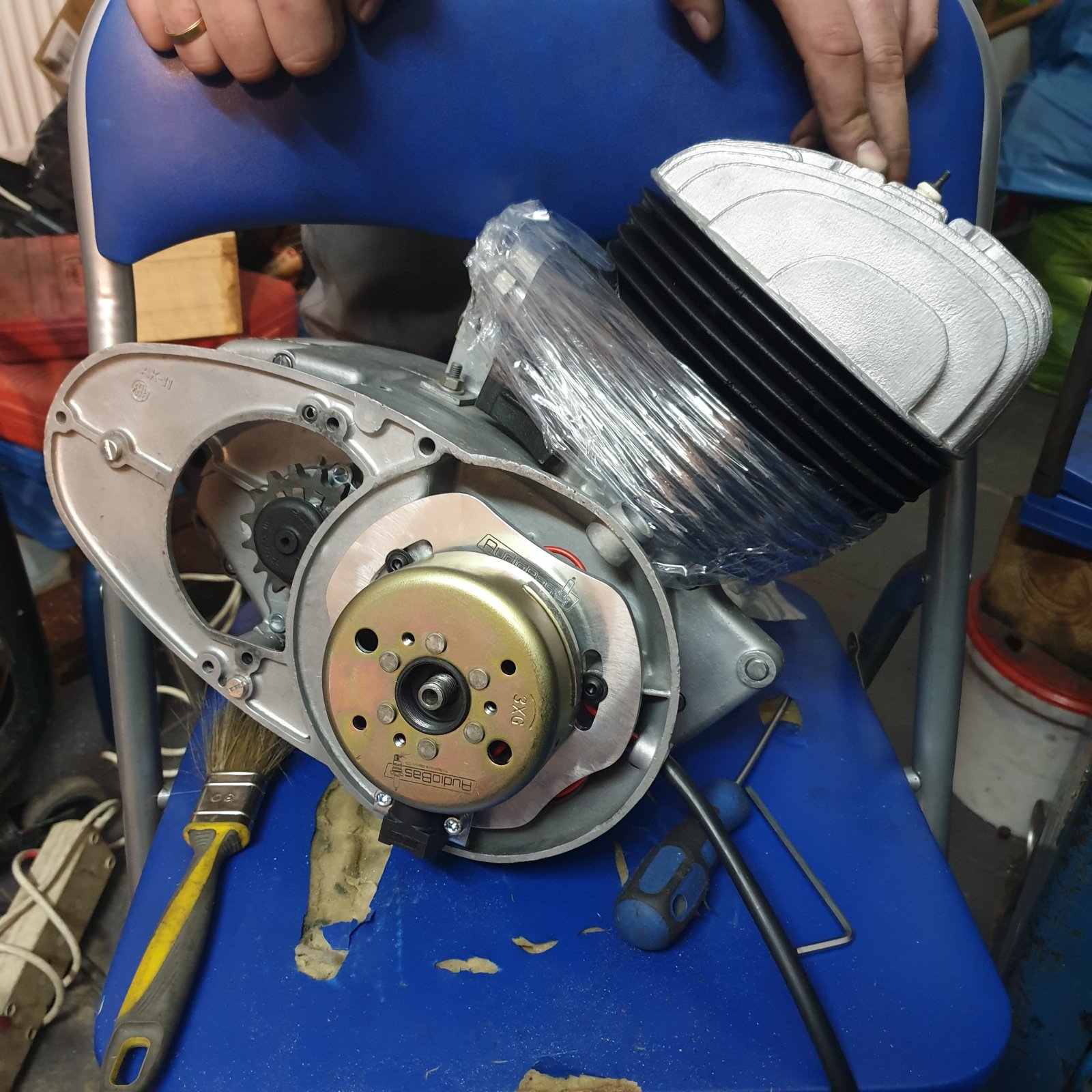

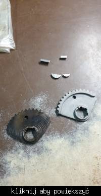

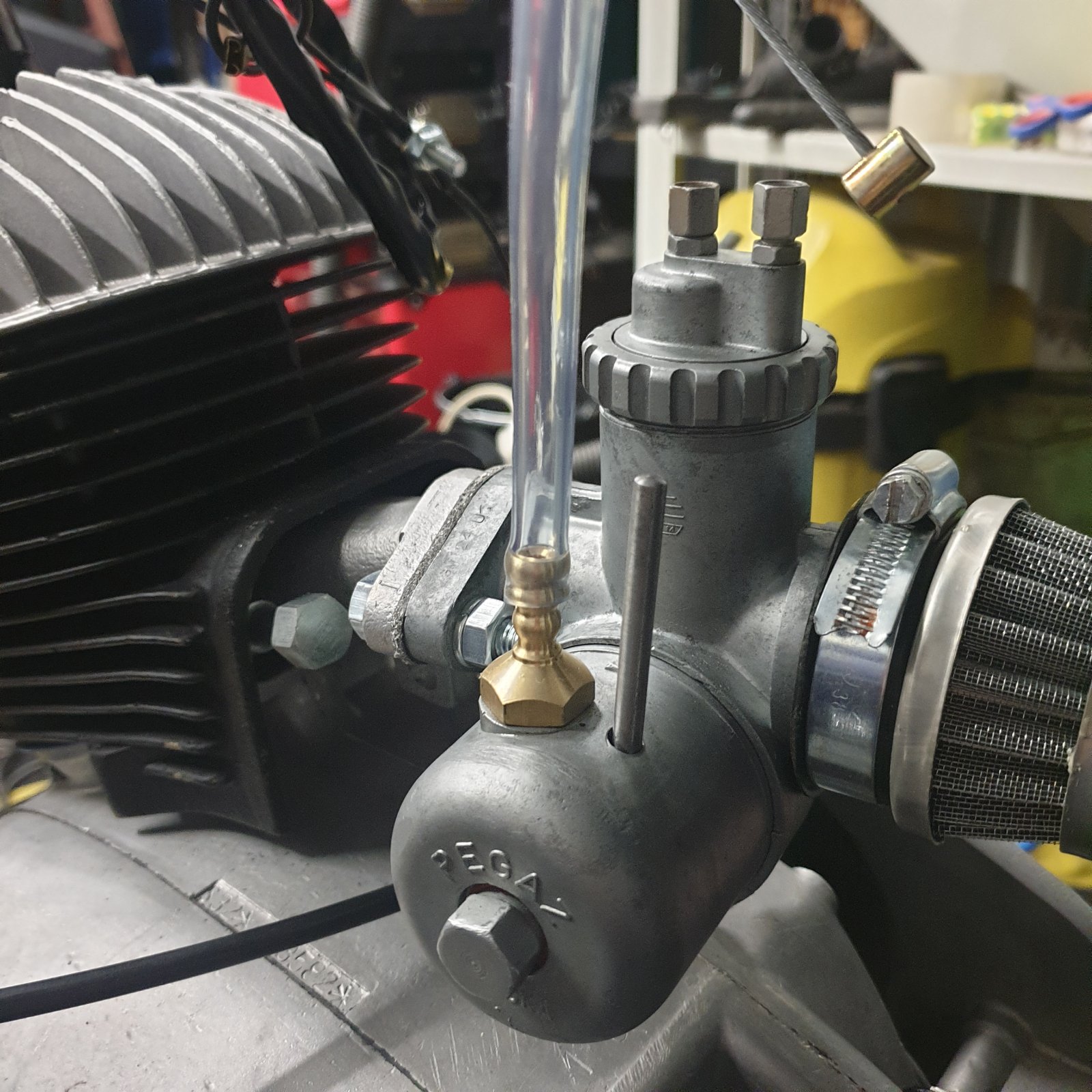

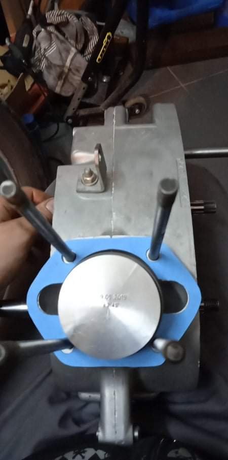

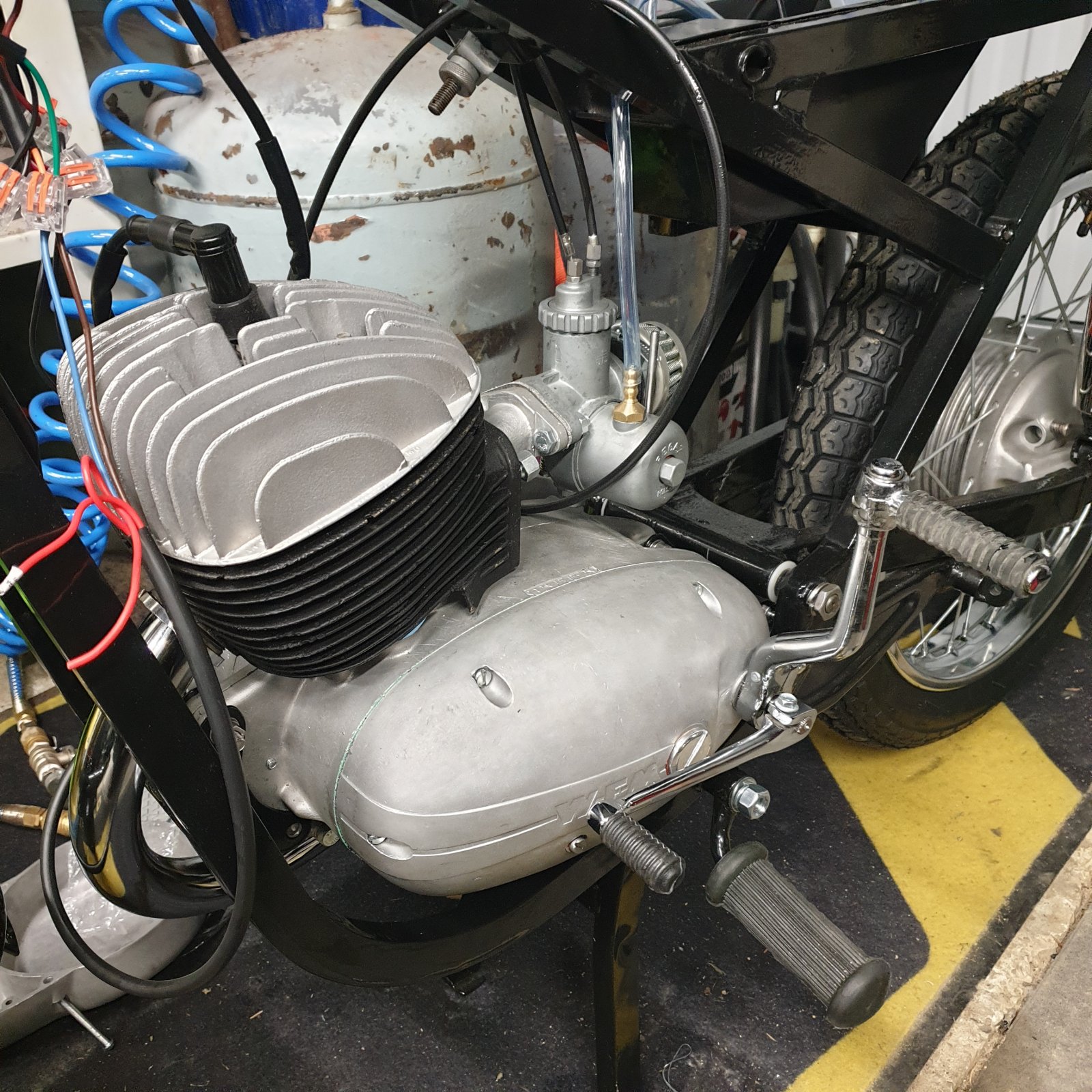

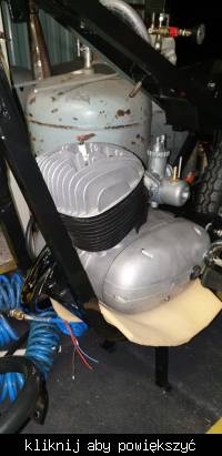

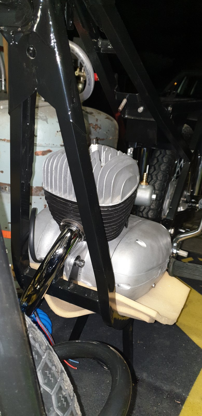

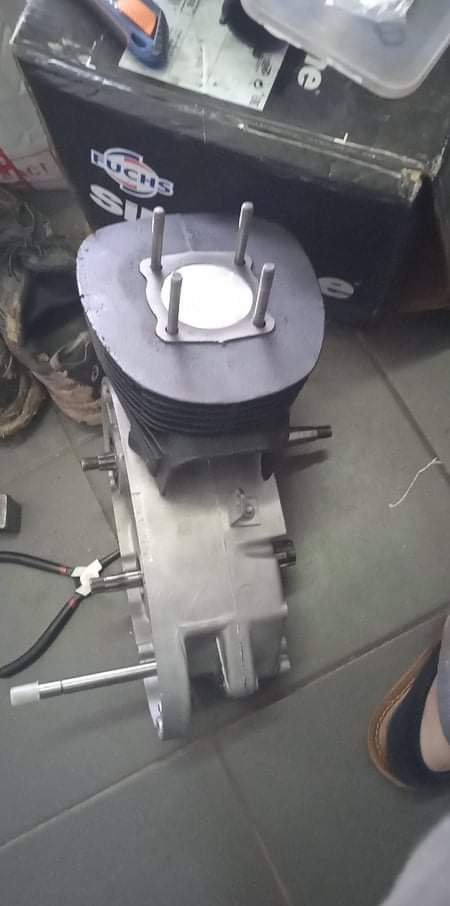

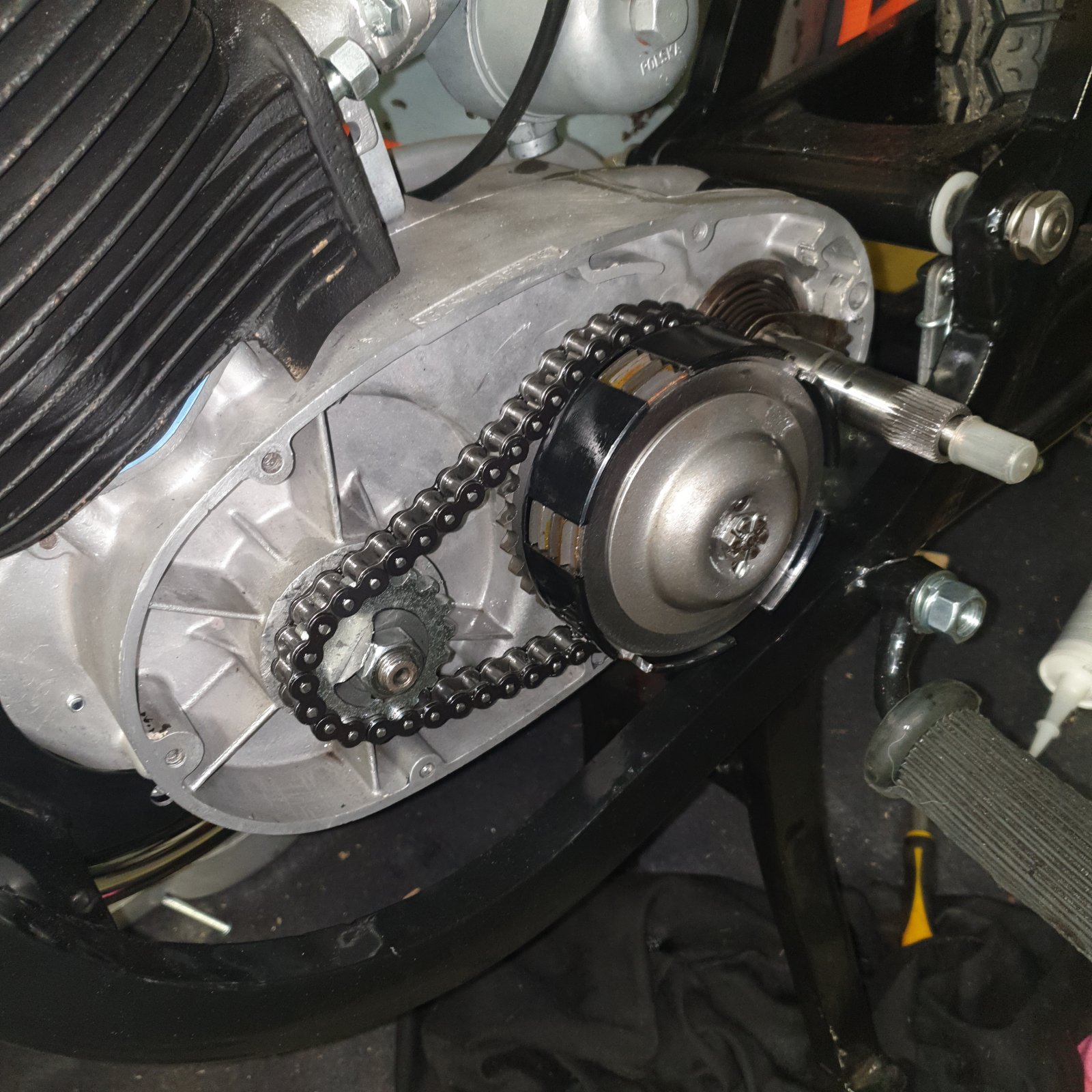

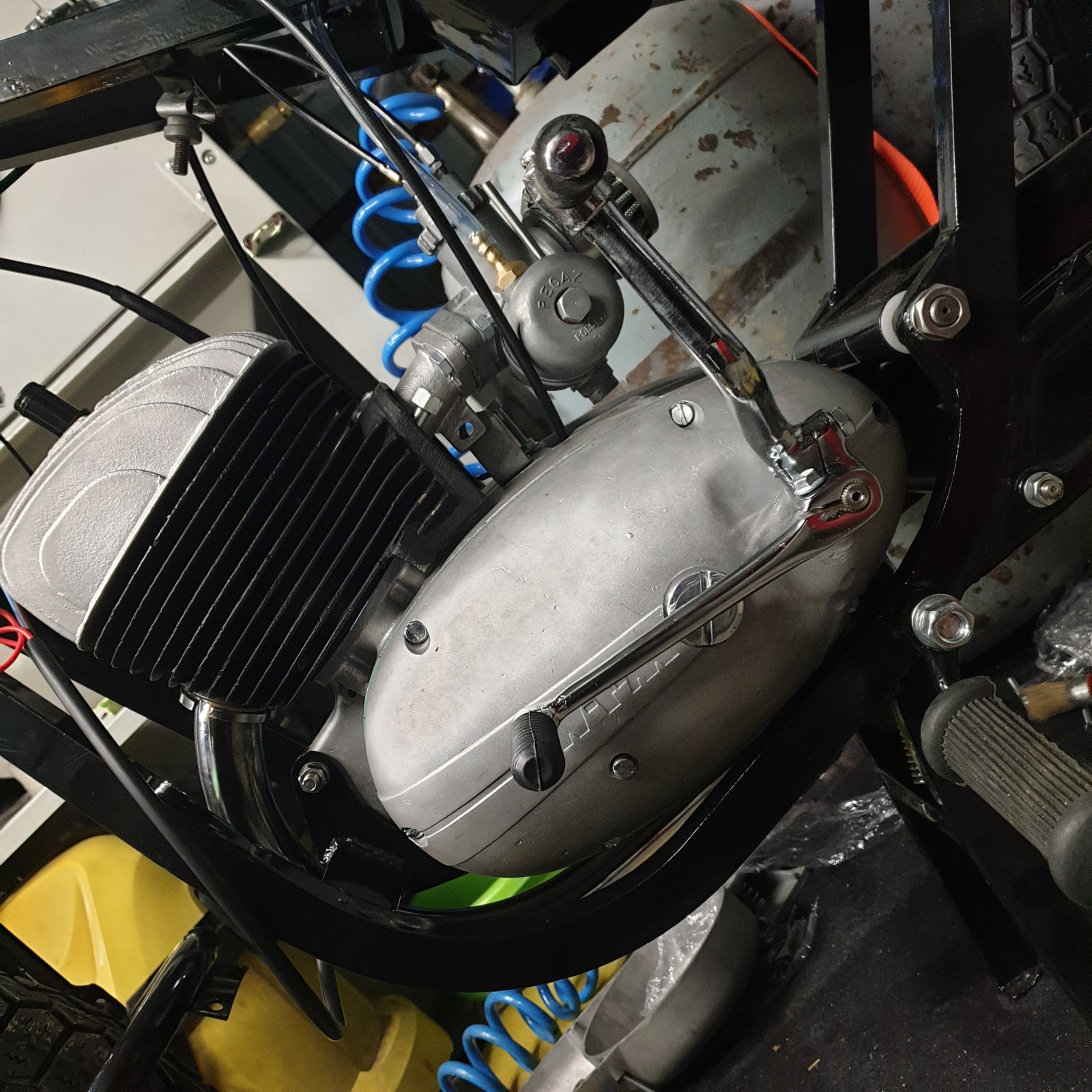

                                  Gdyby nie kolega i jego silny kopniak to by była dalej du*a a tak to silnik już na ukończeniu :)
                                  No i czekam na blachy od lakiernika.

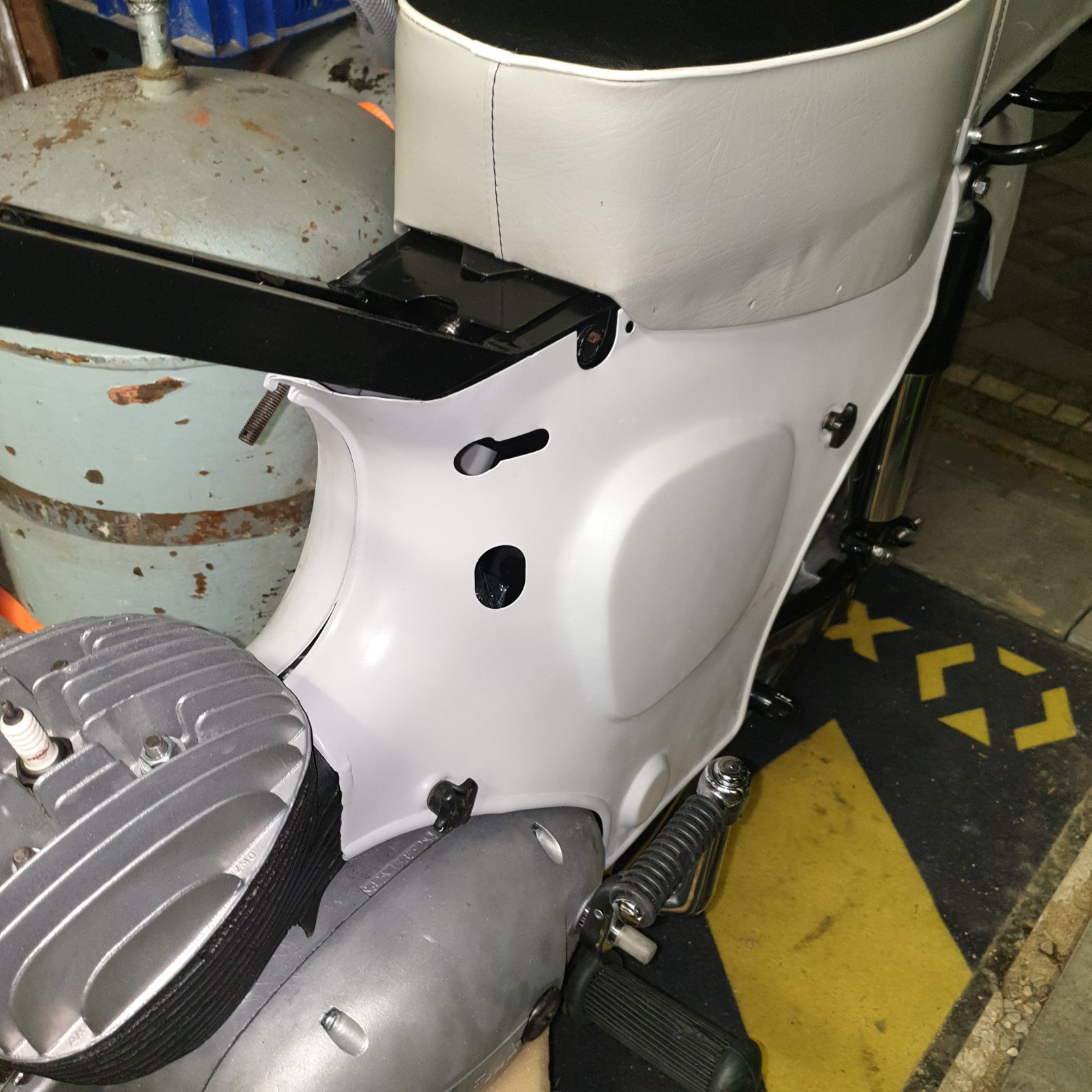

                                    #77
                                    NIkt nic nie pyta ale co się dziwić na forum DIY AUDIO ;D motocykli się nie robi

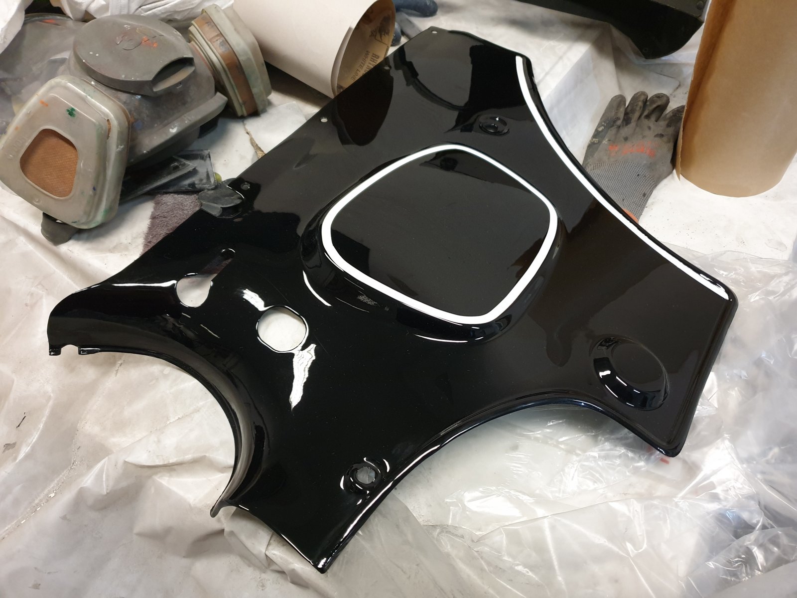

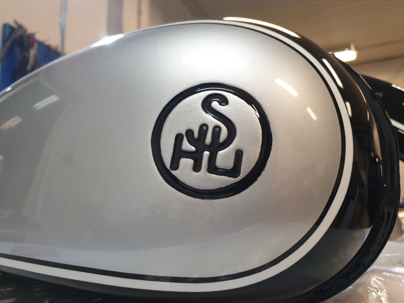

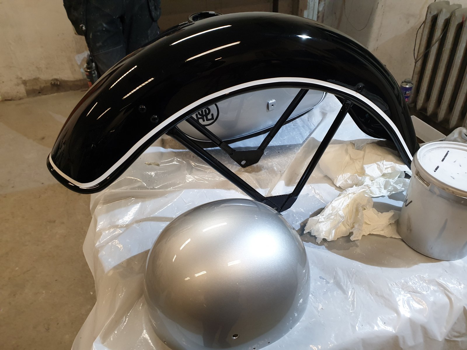

                                    Blachy przyjechały do przymiarki, silnik odpalony, lakiernik do końca tygodnia ma się ze wszystkim wyrobić.

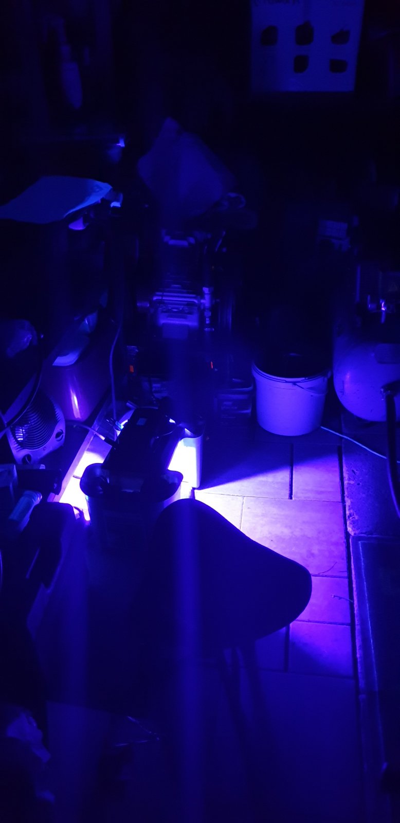

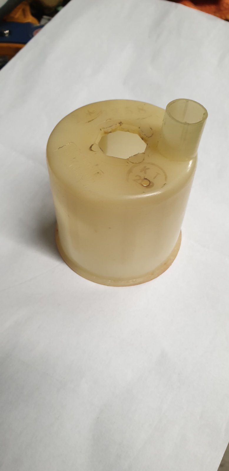

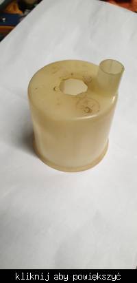

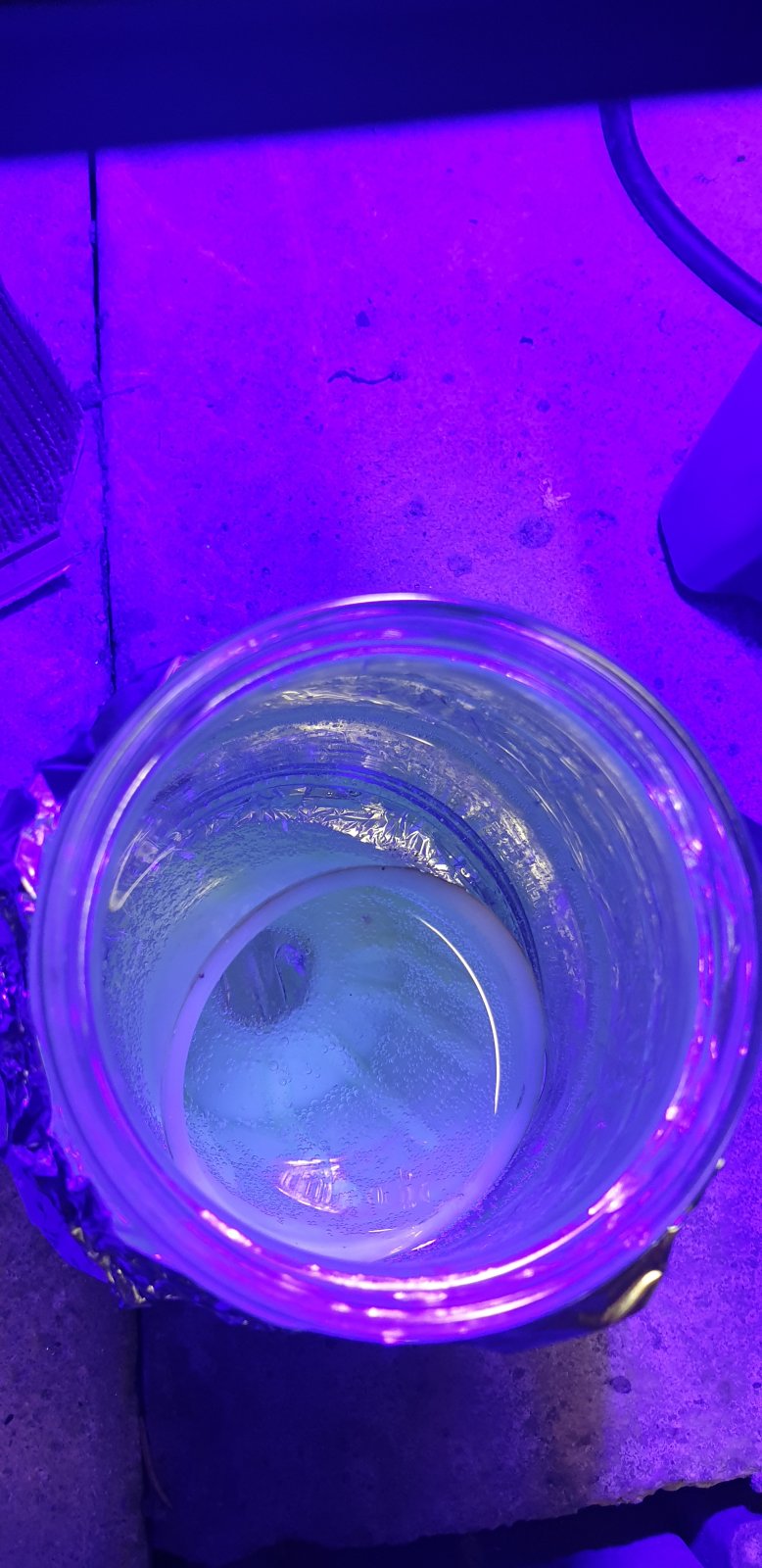

                                    Przy okazji zaopatrzyłem się w lampę UV do retrobrightingu czyli traktowanie lampą UV w nadtlenku wodoru w celu zlikwidowania żółknięcia.
                                    Fotki w losowym ułożeniu:

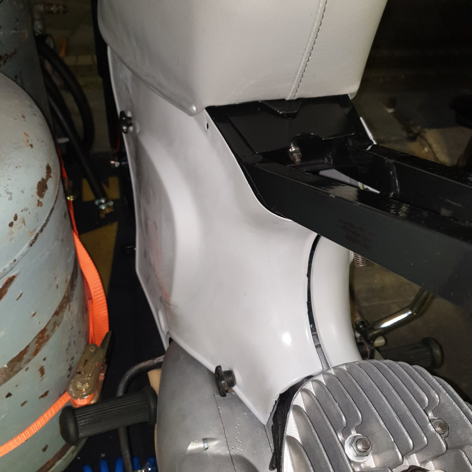

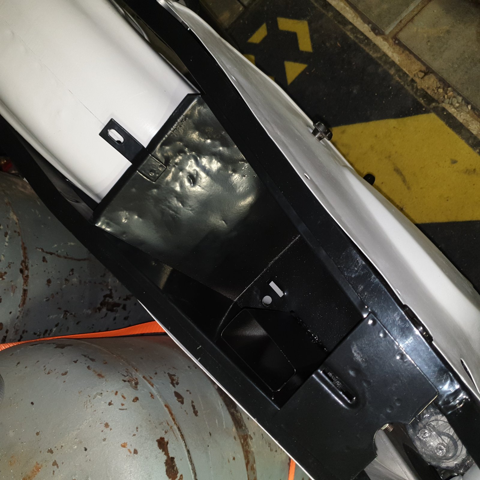

                                      #78
                                        #79
                                        Lakierniczo wygląda bardzo dobrze.
                                          #80
                                          A ja mam wątpliwości, czy aby nie za zbyt idealnie wykonana renowacja...
