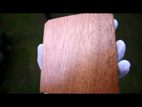

                        Polozylem cienkie warstwy waleczkiem z krotkiego,bialego wlosia, lakierujac po dlugosci forniru. Juz po 2 warstwie ladnie wygladalo. Postepuje zgodnie z zalecniami producenta. Zrobie filmik i nastepnie bede nakladal kolejne az uzyskam gladka powierzchnie z zalanymi porami forniru. Sprobuje to wypolerowac na polysk. Pewnie bedzie to kilkanascie warstw, kazda z nich musi schnac 12 godzin.
                          Rowniez uzywalem ostatnio Dragona, konsystencja wody, szybko schnie, w sumie jest ok. Zakonczylem lakierowanie(waleczkiem piankowym) na chyba 6 czy 7 warstwach, jest dobrze, ale do pelnego polysku pewnie jeszcze kilka trzeba by polozyc.

                                  Taki był efekt, taki jak chciałem.
                                    Rfck wrzucaj zdjęcia przez nasz mechanizm.
                                      To ja wrzucam filmik z poliuretanem Dragona :)
