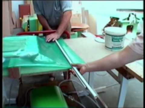

                Bingant masz poglądową fotkę z fornirowania? Nie do końca rozumiem jak to działa :)
                  Mam jakieś fotki, ale już gotowych. Który detal wytłumaczyć?
                    Fornirowanie za pomocą pompki i worka :)
                      Tu macie idealnie wyjaśnione.
                        W zależności co chce się uzyskać, można zacząć od odkurzacza. Efekt jak "wyciąga" poniżej.
                        Następnie wentylator boczno-kanałowy. Często stosowany przy stołach próżniowych podczas, np. obróbki CNC MDF
                        Na koniec pompa próżniowa, którą pokazał kolega. Mniejsza wydajność, natomiast największa "próżnia". Pompa ma też zastosowanie przy wykonywaniu laminatów metodą infuzji.
                            Zastanawiają mnie formatki o nieregularnych kształtach jak np w 3.30min. Czy fornir sam się faktycznie nadda i ładnie przyklei jeżeli mamy wzdłóż krawędzi zrobione skosy? Standardowymi metodami trzeba przeciąć w naroznikach fornir pod kątem 45st aby się to scaliło w całość, a na filmiku nie trzeba tego robić.
                            Jak to wygląda w praktyce? Fornir sie nie łamie?
