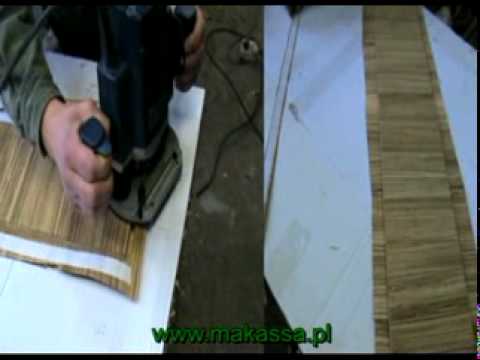

                    No akurat krawędzie słabo, bo papier za gruby.
                    Rób to frezem z łożyskiem, bez porównania.
                    To nic że to modyfikowany.
                    Mogę zaraz coś okleić, to pokażę że naturalny też tak ładnie wyjdzie.
                        Ładne te krawędzie, to prawda, jak to robisz gdy masz szczyt z surowej płyty wiórowej??

                        I co powiecie na to

                          I co powiecie na to
                          Na tym filmiku koleś próbuje udowodnić że strug lepszy od frezarki... no i dobrze mu to wychodzi stosując tępy frez :lol:
                          To samo mógłbym zrobić na odwrót, stosując tępy strug VS ostry frez.
