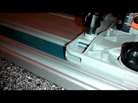

                          Panowie jakieś fatum nade mną ciąży.
                          Po tym jak użyłem zagłębiarki zauważyłem, że się kołysze...
                          Zdeformowana stopa, wylądowała na gwarancji. Dziś odebrałem sprzęt z naprawy.
                          Tak wygląda sytuacja po wymianie stopy na nową.
                          Czy to jest normalne aby się to tak kołysało? 3-4mm
                            Nienormalne. Jak położysz na blacie prostego stołu, to tez sie buja?
                              Test na kawałku blatu.
                              Blat prosty, sprawdzony poziomicą.
                              Na samym blacie mniej się kołysze ale też jest te 2 mm. Moim zdaniem powinno twardo stać bez bujania.
                                #35
                                Nie no, tak byc nie moze. To juz moj marketowy Matrix/Scheppach lezy idealnie plasko. Przy takim bujaniu po prostu nie ma szans na czyste, ladne ciecie, szczegolnie jak bedziesz cial cos grubego, co wymaga duzego zaglebienia. Wtedy kazdy ruch tarcza odbija sie na jakosci ciecia, nie mowiac juz o niszczeniu gumy antyodpryskowej.
                                  #36
                                  Pojadę dziś znów do serwisu. Najlepsze jest to, że wymienili stopę i nie sprawdzili czy wszystko ok. Na dodatek porysowali mi sprzęt, są rysy + przetarcie. Nawet na dobre nie zdążyłem tego użyć.
                                    #37
                                    Też to miałem z tą zagłębiarką Makity, krzywy stół. Nie chciało mi się walczyć z serwisem, ryzykując pęknięcie odlewu aluminiowego udało mi się jednak wyprostować stolik.

                                        Nie wiem co jest z tą zagłębiarką, czy dostałem jakiś odpad czy co innego. Wylądowała drugi raz w serwisie. Ogólnie serwis też niezły, bo wymienili część ale nie sprawdzili... no i przy okazji porysowali mi sprzęt.
