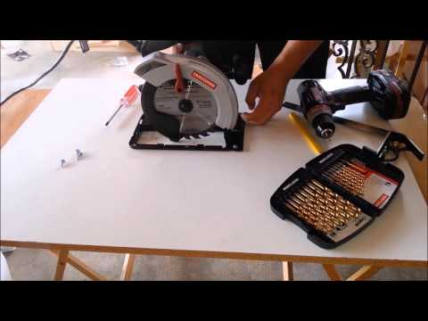

                        Najtańsza-sensowna (ale nie kamikaze) zagłębiarka z marketu do tego kawał dużej płyty ( najlepiej jakaś grubsza sklejka, która nie będzie się odkształcać ). Zagłębiarkę mocujesz na sztywno na środku płyty, zagłębiasz ją na maxa przecinając płytę - uzyskujesz "0-clearance", blokujesz pozycję, odwracasz płytę i ustawiasz na koziołkach lub dorabiasz cały stół. Do tego listwa jako prowadnica boczna... koniec - masz najtańszą piłę stołową DIY, która w MDF-ie bez problemowo i dokładnie zrobi robotę o ile odrobinę przyłożysz się z wykonaniem.
                          Taka pila stolowa diy bez klina, to dla osoby początkującej bardzo niebezpieczna zabawka. Generalnie wszystko rozbija sie o kase i od tego trzeba zaczac w kwesti doradzania :)
                            Teoretycznie można, nie wysuwać tarczy maksymalnie tylko na grubość płyty +1-2m będzie bezpieczniej. To co mnie nie przekonuje z filmu to culaga.. takie mocowanie na ściski może doprowadzić do zakleszczenia materiału, co już nie jest za bardzo bezpieczne. Tak czy inaczej, koncepcja relacji tanio/nieźle jest trafna. Dokładność cięcia tego typu sprzętów jest porównywalna do marketówek i nie tylko. Nawet można powiedzieć, że jest to bardziej wygodne ponieważ mamy większy stół roboczy. Ogolnie, ja zawsze pytam ile ktoś chce ciąć, na kilkurazowe projekty lepiej zamówić gotowe formatki, w dużych firmach coraz częściej tną na CNC wiec precyzja super. Wartość marketówki to kasa na koszt pocięcia kilkudziesięciu formatek, a cena płyty w obu przypadkach jest podobna.
