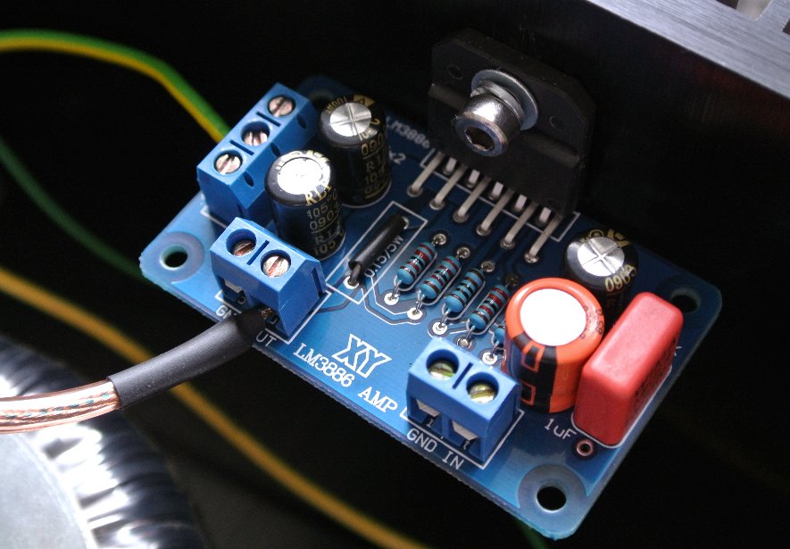

                  Moze cos oscyluje i dlatego sie grzeje, tylko przypuszczenia. Wielu ludzi pisze ze ciezko im jest zrobic naprawde dobre plytki do 3886 z tego powodu.
                  http://www.diyaudio.com/forums/chip-...886-kit-9.html
                  Kiedys myslalem by kupic kit z Chin ale po przeczytaniu kilku postow to mi sie odechcialo.
                  Sent from my XT1032 using Tapatalk
                    mam z Ebay taki kit i jest ok
                    no grzeje się jak się go sprawdza tak konkretnie na max na rezystorach
                    bo jak słuchasz muzyki tak normalnie to jest ok nie osiągniesz takich temperatur na tych głośnikach jak na rezystorach
