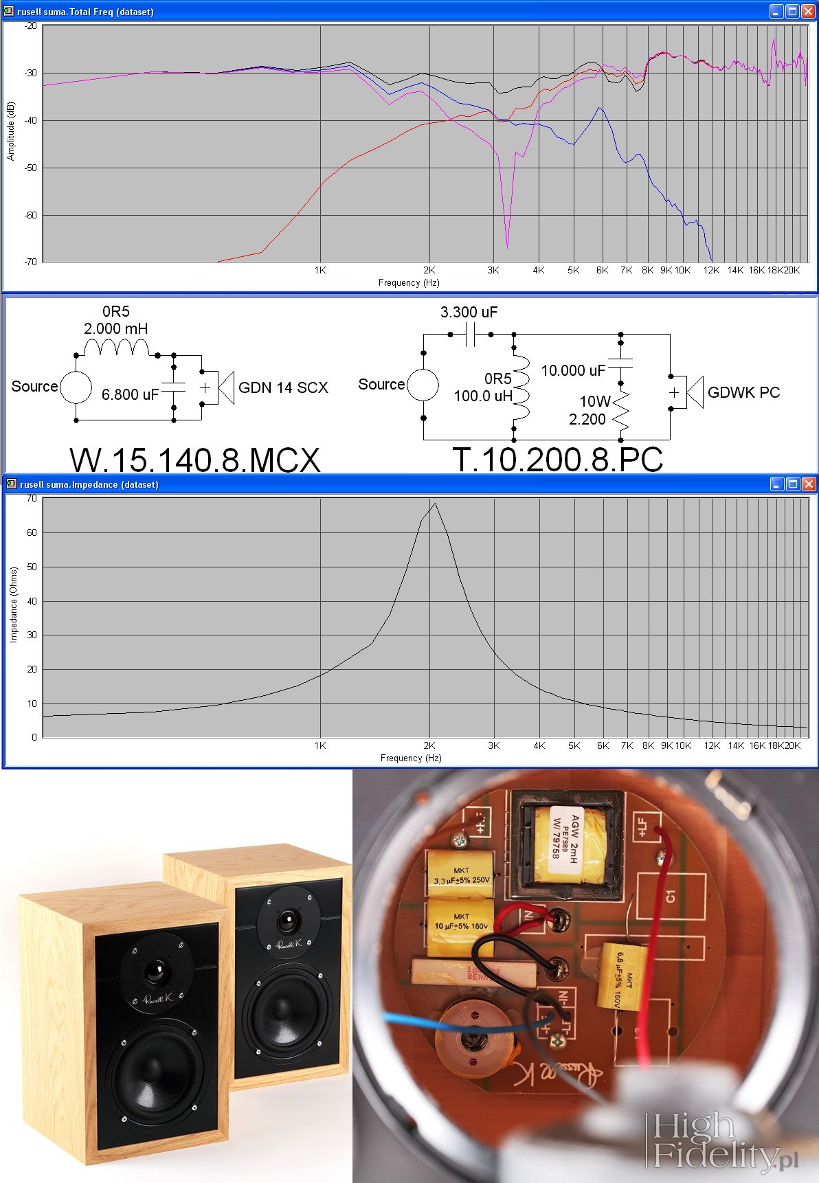

STX W.15.140.8.MCX (GDN 14 SCX) + T.10.200.8.PC (lub PCX) - projekt by Pawel S.
    boje sie ze efektywnosci bedzie malo :/
      Chodzi tutaj o sprawność samych głośników czy moc wzmacniacza? Dodam, że zasilane to byłoby ze wzmacniacza TDA7492 2x50W (wykorzystany jeden kanał).
      Jaka w takim razie potrzebna byłaby sprawność głośników i moc wzmacniacza aby taka kolumna w otwartej przestrzeni grała w miarę efektywnie?
        same glosniki. nie sa zbyt glosne

            jakby ktos mial ochote sie pobawic
            RUSSELL K. RED 50
            http://highfidelity.pl/@main-2860&lang=
            wszystko poza cewka na GDWK jest odczytane ze zdjecia. cewka 0,1mH (dla mnie cos niepokojąco niska wartosc) dobrana na podstawie symulacji moich kolumn

                  Za to ciekawostką jest to, że płyta w środku ma tylko kilka małych otworów :)
                  Może to celowe działanie i za ten patent tyle sobie życzą :biggrin:
                    Słuchałem kolumn tej marki. Dla mnie to jest kiepska promocja STX, bo te kolumny graja tragicznie. Z STX można wycisnąć wiecej. Koncepcja konstruktora o usunięciu materiału tłumiącego i zastąpieniu go deska z dziurami jest dla mnie dziwna i niezrozumiała. Dźwięk tych kolumn jest dramatycznie slaby, a ceny nawet nie komentuje. To jest piękny przykład dymania audiofilów za spory hajs.
