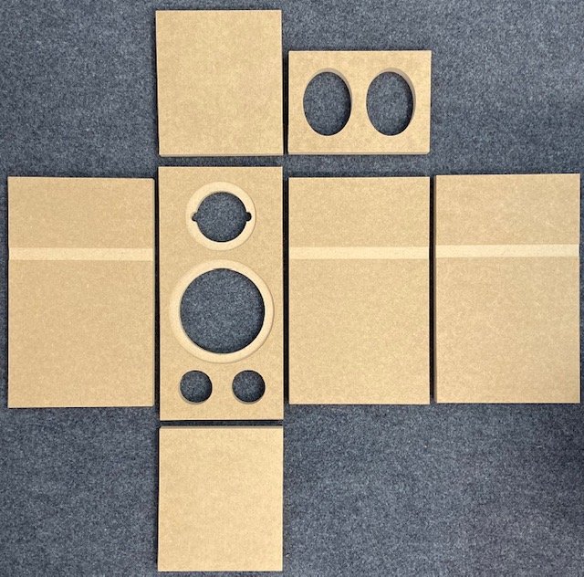

                Link do pliku z wymiarami już działa :)
                  Jeszcze jedno pytanie z wymiarami związane. Jaka jest głębokość frezu?
                    Zamieszczone przez siewcu Zobacz posta
                    Którego?
                    Jeśli chodzi o głośniki to można sobie sprawdzić w dokumentacji na stronie producenta.
                      A, no tak, zapomniałem... Tylko to ma być na równo czy lekko wystające? Patrząc na zdjęcie nie jestem pewny...

                        Front na równo, najrówniej jak się da.

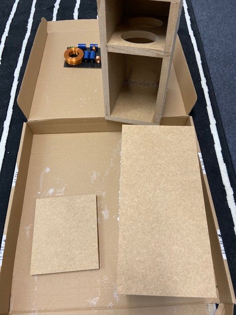

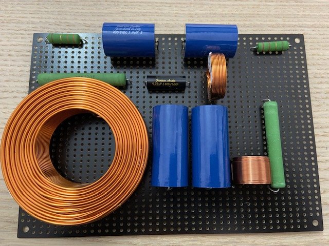

                        Jak dobrze pójdzie niedługo będą dostępne w BDA kity do obudów, wszystkie formatki do samodzielnego sklejenia.
                          Pomęczę jeszcze... Wiadomo, że zgrania fazowe, pochylenia itd itp to wszystko zmienia, ale czy zmienią coś zaokrąglone krawędzie frontu? Głośniki leżą, na obudowy czekam cały czas(aż koledze się maszyna zwolni, jednak wolę mieć wszystko na cacy na cnc) ale właśnie te krawędzie mnie zastanawiają... Forniru raczej nie przewiduję, prędzej farba będzie(i to taki bardzo bardzo nietypowy wynalazek).
                            Już są:
                            W przyszłym tygodniu poskładam jedną parę dla siebie. Jakby ktoś miał ochotę posłuchać to zapraszam do Gdyni :)

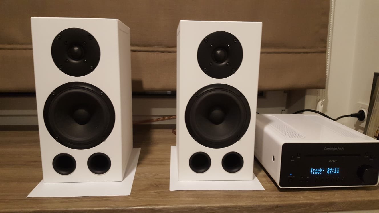

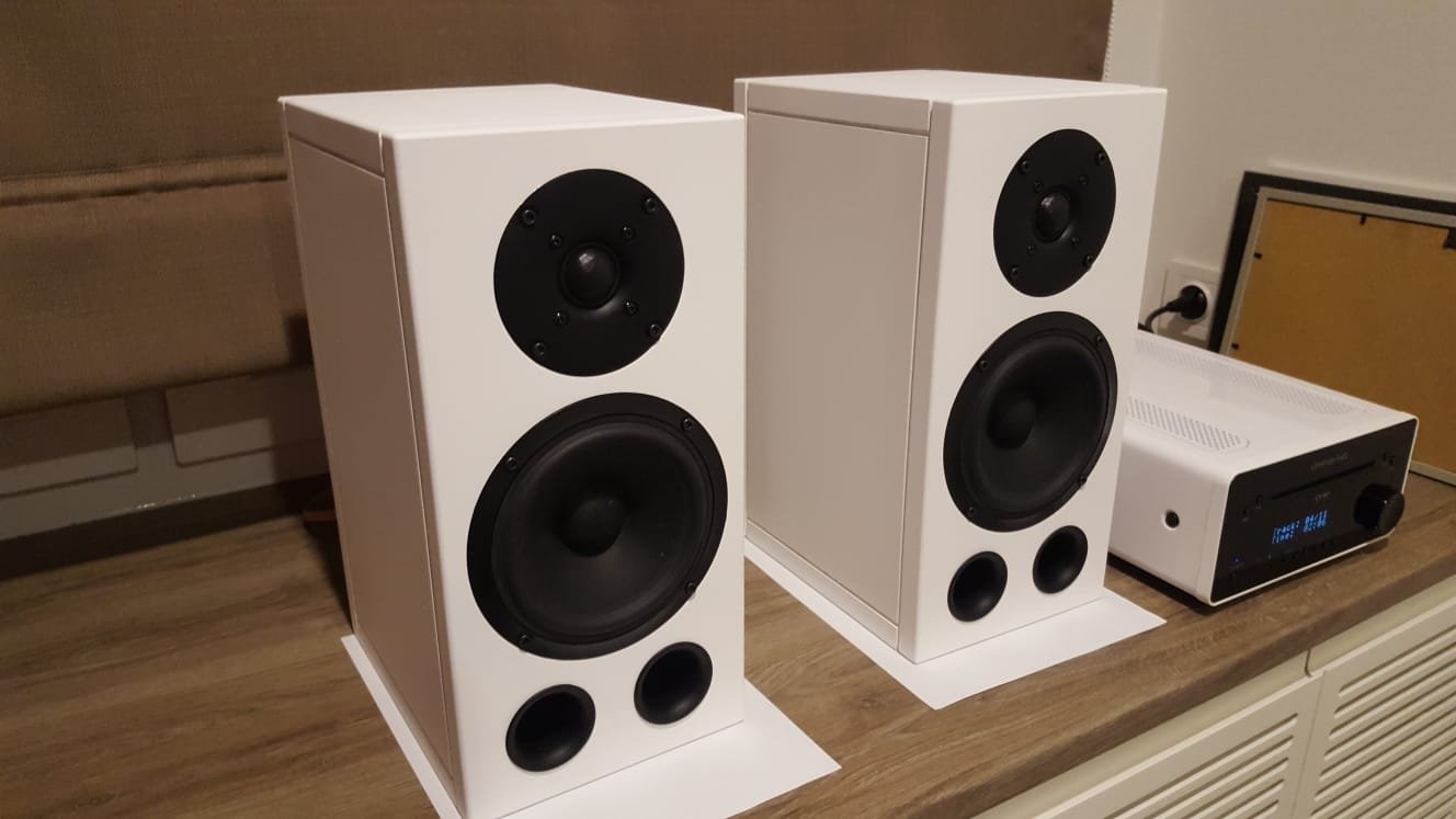

                              Kolumienki ze spotu już skończone, grają a właściciel zadowolony:
                              Lepiej grały ze wzmacniaczem 1,5kW, ale pod tym maluszkiem CA też jest ok. Może trochę więcej mocy by mu się przydało.
