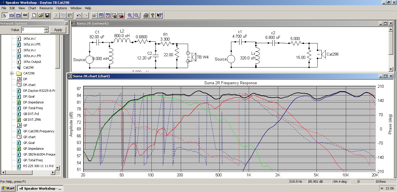

    Hmm, tak bez podania wartości rezystancji cewek da sie zasymulować dobroć ?
    Przy okazji podam rezystancje cewek:
    W torze RS225
    7mH - 0,4 om
    W torze TB 1320 sif
    8 mH - 4,12 om
    0,8mH - 1,4 om
    W torze Morela
    0,32 mH - 0,37 om
    Dodatkowo pomiar SPL zestawu (dobry od ok 300Hz), obecnie troche sciszony jest średniak rezystorem 22om, w czasie pomiaru nie było tegoż rezystora.
    SPL nie jest dokładnie skalibrowane, ale wszystko wskazuje że jest na poziomie 84 lub 85dB, jak w symulacji.
    Mogę powiedzieć że zestaw gra lepiej niż Fountek168 +WavecorTW030WA07 - ten ostatni troche "kłuje" w uszy przy dłuzszym słuchaniu.
    Morel nie jest taki natarczywy...

              Jest to możliwe, bo pomiary były robione inną metodą, teraz zrobilem jeszcze raz ( wg schematu Pogromcy) no i się dość różnią, jesli chodzi o przesuniecie centr akustycznych.
              Więc zwrotnica do poprawy będzie, wtedy będę mógł jeszcze porównać oba zestawy.

                racja, zapomniałem, już prezentuje poprawkę:
                cienkie linie to poprzednia zła symulacja, grube to z uwzględnieniem rezystancji.
                Dla średniaka widać wyraźnie, że dobroć spadła dla obu filtrów (lewe kolanko i prawe)

                      Rozumiem że średniak mi dzwoni... Co w tej sytuacji proponujesz ? Zwiększyć rezystancje cewki 0,8mH czy zmniejszyć kondensatora 12.2uF ?
                      A może jeszcze inne rozwiazanie ?

                          Symulacja jeszcze jednej wersji.
                            #53
                            Masz podbicie przy 350Hz - myśle ze przydało by sie cos z tym zrobić
                            I wyfiletrowalbym mocniej wysokotonowke - miedzy 3-4kHz jest górka która spowoduje, ze damski wokal np AMJ będzie ostry, mocny i nie do przyjęcia
                            Poza tym jest za głośna
                            Zobacz jak wyglada podział mid-tw a jak wf-mid
                            Wg mnie musisz je bardziej rozsunac co skutkować będzie zniknięciem tej górki / mocniejsze filtry

                              Z ciekawości przesłuchałem pare utworów AMJopek, i nie zauważyłem problemów z jej wokalem, brzmi dobrze nie narzuca się, chyba że chodzi o jakiś konkretny utwór?
                              Może trochę jeszcze ściszę wysokotonówkę, chociaż pomiar pokazuje, że w zakresie od ok 3.5 kHz wysokie tony lekko opadają. W okolicach 3kHz faktycznie jest podbicie ale mieści się w 3dB szerokości pasma, i jest o ok 1 dB mniej niż na symulacji.
                              Jak przyjdą zamówione już części to jeszcze sprawdzę 1 wersję zwrotki. Na razie brzmi nieźle, ale jak to mówią zawsze może być lepiej.

                                        Po dokładniejszym przyjrzeniu się zniekształceniom okazuje się że Seas ma je mniejsze niż Morel.
                                        Morel ze względu na wyższy poziom 3 harmonicznej ociepla dźwięk i stąd moje wrażenia dotyczące "norweskiej zimy).
                                        Dobra zwrotnica (gospodyni) cuda czyni --- ostatecznie wygrywa Seas z Morelem (przynajmniej w mojej konstrukcji) pod kątem rockowych kawałków napewno jest lepiej z Seasem.
