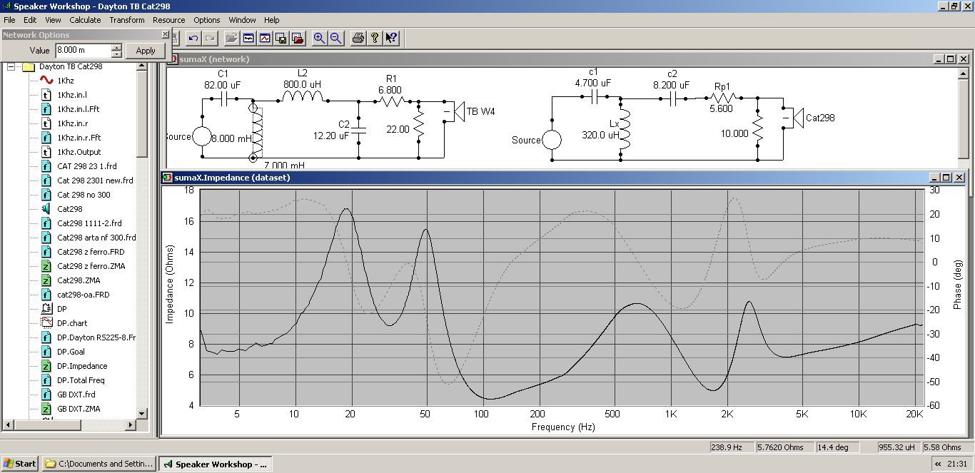

                            Dość długo tworzona zwrotnica...
                            Gra już dobrze, ale nie wiem czy mocowo glośniki wytrzymają ( na górze I rząd ) ...
                              Druga wersja , lepsze brzmienie niż w poprzedniej wersji. Ta zwrotnica raczej już zostanie, co najwyzej kosmetyczne zmiany moglyby nastapić.
                              Podzial - ok 300Hz i 2.5kHz.
                              Brzmienie ciepłe (dobre na zimowe wieczory :) ) dobra stereofonia. Okreslilbym je jako dobre do POP-u i elektronicznej, do rocka pewnie lepiej zagra zestaw Ravena z głośnikiem FW146 i TW030WA07.

                                    Jak dodać Baffle Step to jest podobna na Seasie , producent zresztą rysuje przebieg - przy f=4kHz SPL=95dB zas przy f=10kHz SPL=90dB - czyli spadek na ponad 5dB.
                                    Druga wersja zwrotnicy jest dobrze zaprojektowana pod wzgledem zgrania fazowego, pytanie czy jej dobroc i przebieg fazy elektrycznej jest "normalny". Czy mozesz zasymulowac sama transmitancje zwrotnicy? Nie wiem czy SW ma taka funkcje, w przeciwnym wypadku potrzebujesz innego programu do symulacji schematow elektronicznych.
                                    Oprócz przebiegu mogę pokazać przebieg impedancji (przy okazji jeszcze zrobiłem drobne korekty). Impedancja spada momentami do ok. 4.5 Ohm.
                                      #38
                                      Dla 8 omowej kolumny to za mało
                                      Musisz przerobić filtr
                                        #39
                                        Podobne wartosci impedancji znajdziesz w projektach 3D Ravena np.
                                        http://diyaudio.pl/showthread.php/25...t-by-raven1985
                                        gdzie jak przypuszczam, jeśli na filtrze RS225 dane są -cewka 7mH i kond 100uF to bedzie jeszcze mniejsza impedancja ( u mnie jest cewka 7mH i kond 82uF).
                                        W konstrukcji Troelsa Gravesena tez impedancja schodzi do 4,5 om ...więc chyba w 3D takie zejscia to raczej standard.

                                          Zasymulowałem twój filtr dolno i środkowo przepustowy. Filtr środkowo przepustowy ma wyższą dobroć, widać podbicia na krańcach pasm.
                                          Ma to wpływ na odpowiedź impulsową filtru (gorszą), na zmiany fazy elektrycznej a tym samym akustycznej.
                                          Jak to może brzmieć? Może inne osoby się wypowiedzą.
                                          Niemniej jednak, jeżeli tobie się podoba, to sie podoba :)
