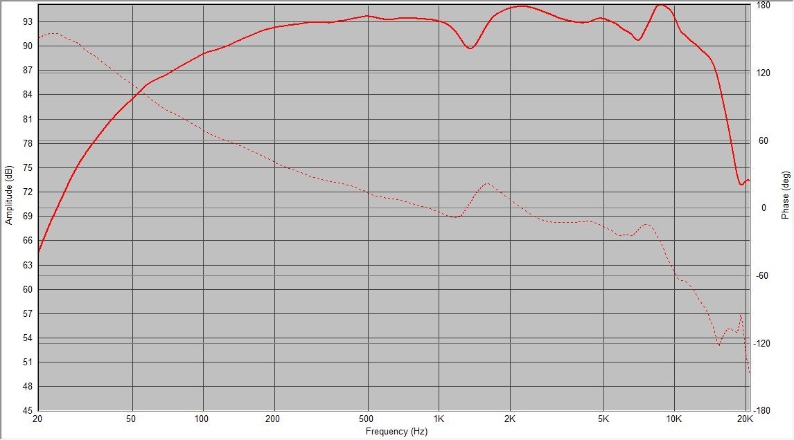

Pare pomiarów Satoriego MR13
Pomiar impedancji oraz On Axis z odległosci 75 cm ( dobry od ok 300 Hz)
