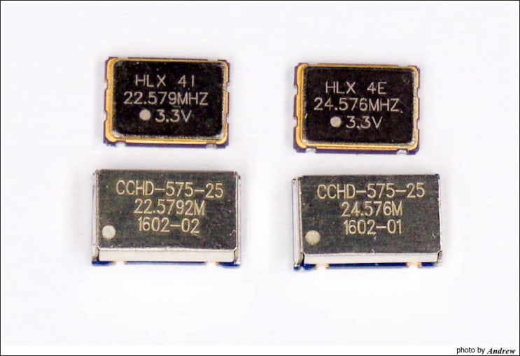

    Jak komuś bardzo zależy na zegarach Crysteka to można zamontować CCHD 575. Ma 7.5x5mm, także powinien się zmieścić.
    Niestety występują tylko wersje 22/24 MHz (za około 50zł w Mouser), także trzeba by zrezygnować z wyższych częstotliwości próbkowania...
    http://www.crystek.com/crystal/spec-...k/CCHD-575.pdf

  • devshin
    replied
    Zamieszczone przez kolmen Zobacz posta
    Tak wyglądają zegary po 6 zł ?
    Tak wyglądają zegary za 100 zł (o ile majfrendy stosują oryginalne), a tak wyglądają Amanero:

  • kolmen
    replied
    Nie wydaje mi się aby Amanero miał Crystek'i po 100 PLN, a raczej są to też zwykłe zegary :) Zwykłe zegary Crystek są gdzieś po 6 PLN w Mouser. Tobie raczej chodzą po głowie CCHD-957, tj.:
    http://www.crystek.com/crystal/spec-...k/CCHD-957.pdf
    https://pl.mouser.com/ProductDetail/...52b34MOQ%3D%3D
