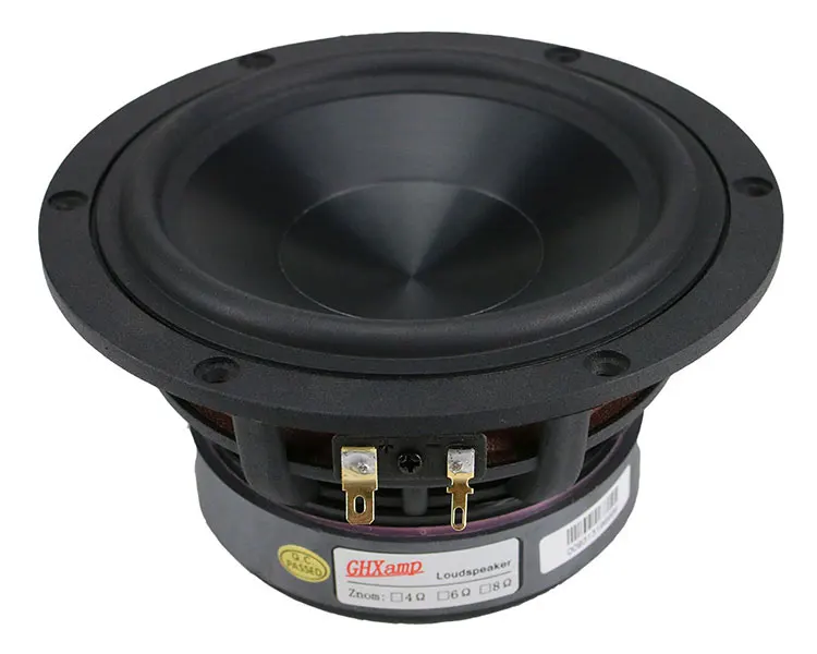

                          A u mnie małe monitory na biurko:
                          Jeszcze pomiary, zwrotnica i zobaczymy co z tego wyjdzie.
                            Zamieszczone przez charLeS Zobacz posta
                            Zakupki z ali express :) ja czekam na: 5,25"
