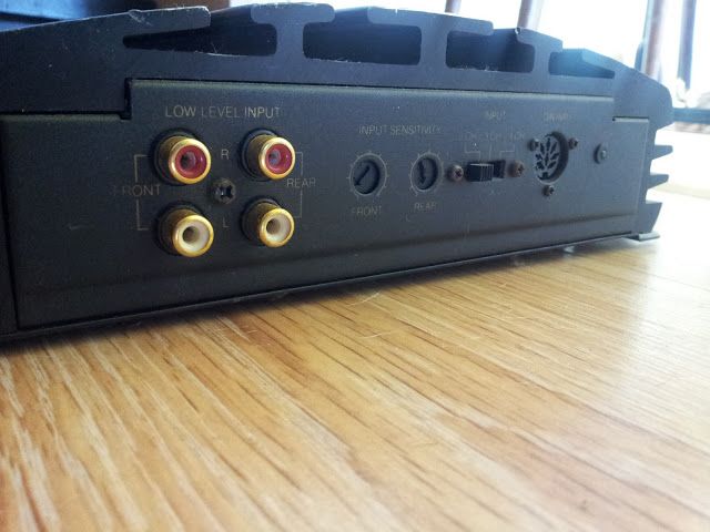

                                      Ktoś prosił o zdjęcia soundwave bo-600,to i wrzucam.
                                      Załączone pliki
                                        #39
                                        brak filtrow we wzmacniaczu. bez radia z aktywnym filtrem na suba sie nie obejdzie!
                                        lub zmiana wzmacniacza
                                        jak pisalem wyzej mam mivoca XAW210HC. oddam nie drogo. b-r 18-20 litrow
                                          #40
                                          filtr sobie zrobię,gdzieś mam chyba spoko schemat aktywnego z regulacją odcięcia...może nawet do końca weekendu go poskładam,bo i tak nic innego do roboty nie mam:) mivoc spoko,prosiłbym tylko o info odnośnie ceny na prv.
