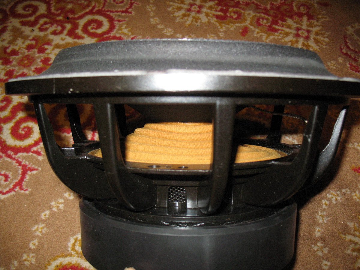

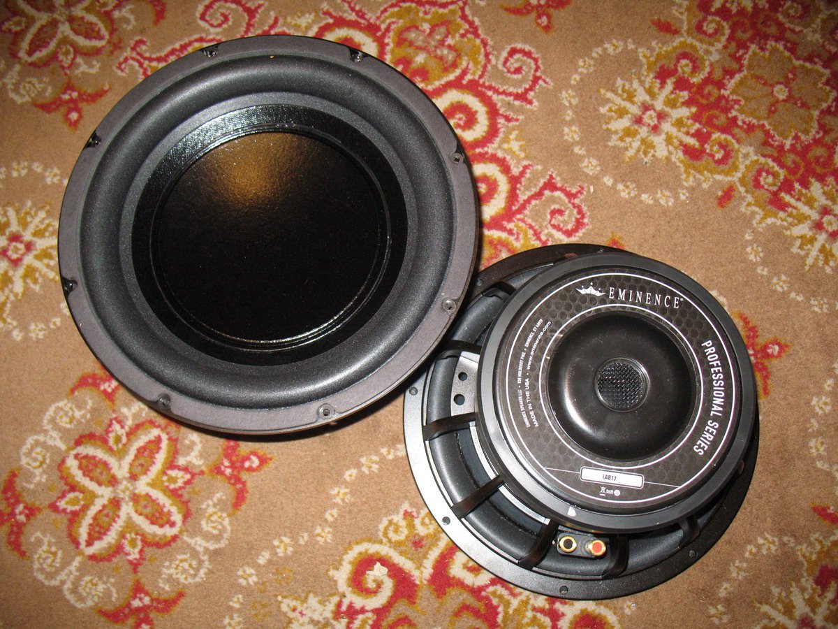

                                        rozpoczynam relacje z naprawy
                                        Eminence LAB12
                                        http://www.eminence.com/speakers/spe.../?model=LAB_12
                                        http://www.eminence.com/pdf/LAB_12.pdf
                                        SPECIFICATION
                                        Nominal Basket Diameter 12", 305 mm
                                        Nominal Impedance* 6 Ω
                                        Power Rating**
                                        Watts 400 W
                                        Music Program 800 W
                                        Resonance 22 Hz
                                        Usable Frequency Range 25 Hz - 0.1 kHz
                                        Sensitivity*** 89.2 dB
                                        Magnet Weight 160 oz.
                                        Gap Height 0.375", 9.5 mm
                                        Voice Coil Diameter 2.5", 64 mm
                                        THIELE & SMALL PARAMETERS
                                        Resonant Frequency (fs) 22 Hz
                                        DC Resistance (Re) 4.29 Ω
                                        Coil Inductance (Le) 1.48m H
                                        Mechanical Q (Qms) 13.32
                                        Electromagnetic Q (Qes) 0.39
                                        Total Q (Qts) 0.38
                                        Compliance Equivalent Volume (Vas) 125.2 liters / 4.42 cu.ft.
                                        Peak Diaphragm Displacement Volume (Vd) 659 cc
                                        Mechanical Compliance of Suspension (Cms) 0.35 mm/N
                                        BL Product (BL) 15 T-M
                                        Diaphragm Mass Inc. Airload (MMs) 146 grams
                                        Efficiency Bandwidth Product (EBP) 56
                                        Maximum Linear Excursion (Xmax) 13 mm
                                        Surface Area of Cone (Sd) 506.7 cm2
                                        Maximum Mechanical Limit (Xlim) 22.0 mm

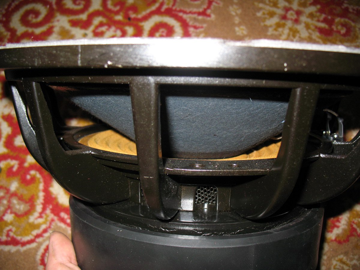

                                        rozebralem kilka tych glosnikow i wszystkie podane przez producenta parametry fizyczne ( to co moglem zmierzyc) sa zgodne
                                        glosniki przybyly w pieknym, solidnym oryginalnym opakowaniu
                                        z zewnatrz wygladaja OK

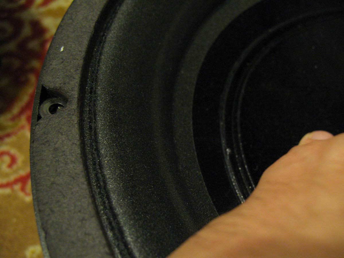

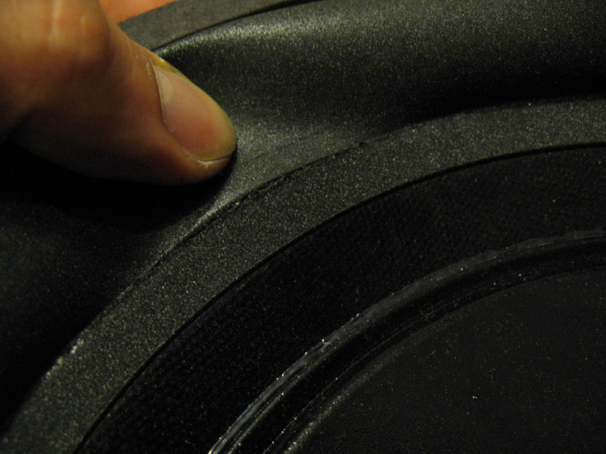

                                        pierwszy w oczy rzuca sie nieco rozciagniety dolny resor
                                        dopiero po pomacaniu glosnika widac zuzycia zawieszenia...
                                        widac tez czym sa spowodowane - ekstremalnymi wychyleniami cewki glosnika
                                        to tez zabilo same cewki...
                                        ale o tym pozniej
