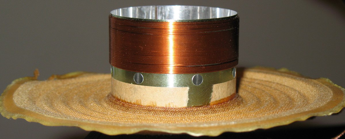

              cewka tonsila ktory nalezal kiedys do naszego woznego, pozniej do jednego forumowicza, a teraz jest moj
              uzwojenie sie odkleilo od karkasu :p
              tonsil GDN 30/120/1 8R
              srednica wewnetrzna 48,5-48,6mm
              srednica zewnetrzna ok 50,4mm
              wysokosc karkasu 44mm
              material karkasu - aluminium 0,15mm
              wysokosc uzwojenia 18,5-19mm
              ilosc warstw 4 (2 warstwy laczone rownolegle!)
              srednica drutu (z emalia) 0,25-0,3mm

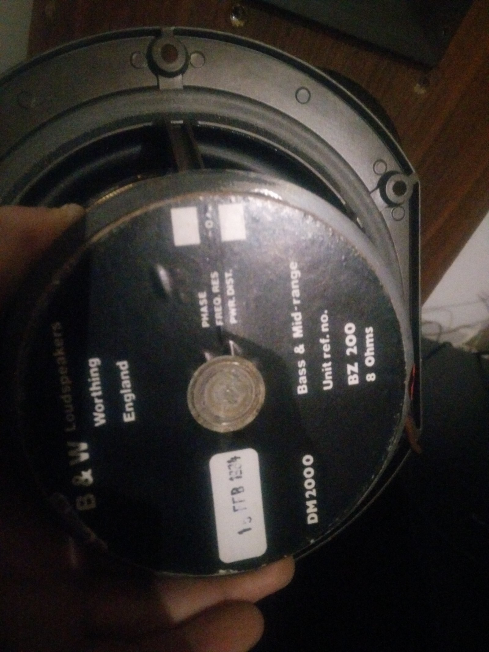

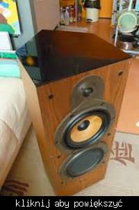

                Witam wszystkich , jestem tutaj nowy. Zpolecenia kolegi z innego forum ,przychodze tutaj z pytaniem do Pawla S.
                Wiec kupiłem wczoraj głośniki B&W DM2000 .
                Okazało się ze jeden jest uszkodzony. podczas grania wydobywa się dźwięk jakby ocierał o cewkę. Słabo słyszalny ale jednak zakłóca. próbowałem odwrócić głośnik o 180 stopni, ale bez zmian.
                Chciał bym go da c do naprawy , jeśli to możliwe przywrócić do stanu oryginalnego.
                [IMG][/IMG]
                czy da się to zrobić? jakie koszta? możne być odp na priv. pozdrawiam Adam
                  #88
                  Zamieszczone przez karas83 Zobacz posta
                  postaraj sie to sam zdiagnozowac i moze uda sie naprawic
                  wyciagnij glosnik z obudowy i podlacz pod generator (jak nie masz to wlacz muzyke z basem)
                  wysteruj tak zeby bylo slychac to ocieranie
                  naciskaj gorne zawieszenie po calym obwodzie i zobacz czy sie nie poprawia (na jednej stronie powinno byc gorzej, po przeciwnej lepiej)
                    #89
                    niestety nie słyszę różnicy
                      #90
                      jak po tym teście nie masz poprawy to mało prawdopodobne że jest to ocieranie cewki.
                        #91
                        czyli ? cewka do wymiany?
                          #92
                          Jeśli nic nie ociera, nie stuka, to może zawieszenie/kopułka gdzieś lekko nie doklejone/a i generuje taki dźwięk, albo powietrze słychać. No wszystko możliwe...

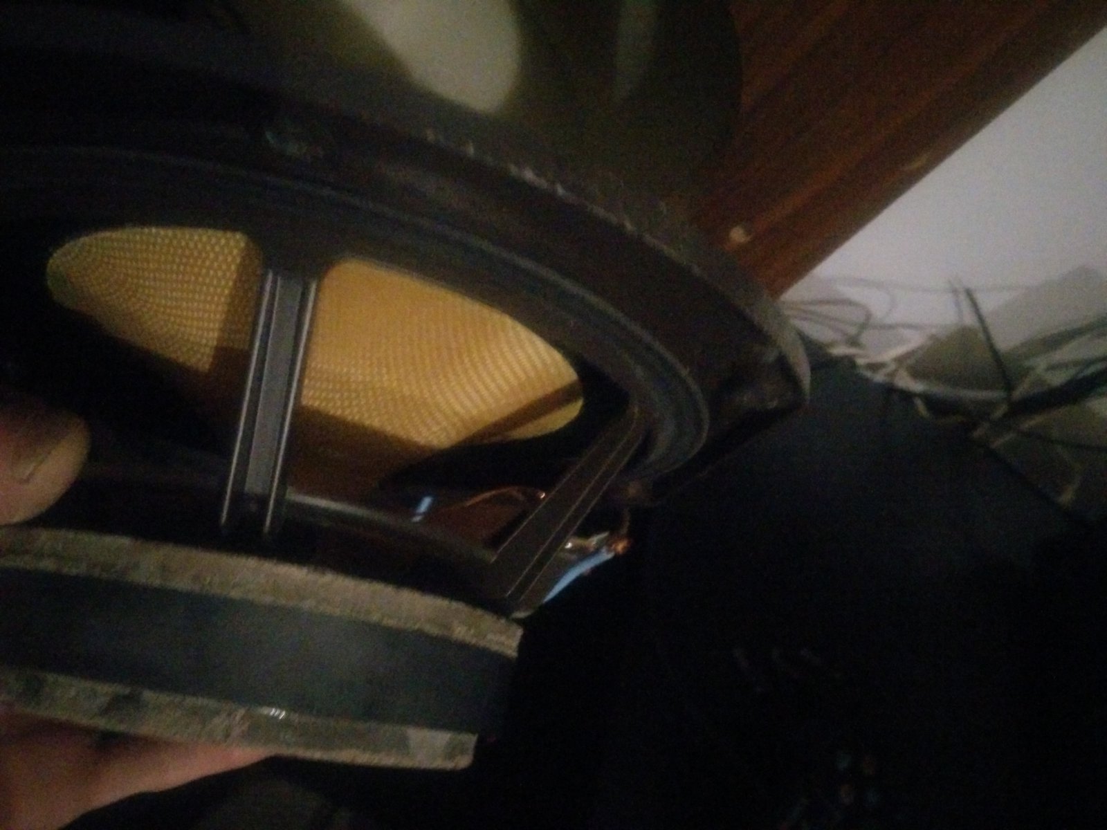

                            jest sens dawania do naprawy??
                              #94
                              bez rozebrania niczego wiecej sie nie dowiemy
                              a czy jest sens? jezeli nie kupisz takiego glosnika to nie masz innego wyjscia

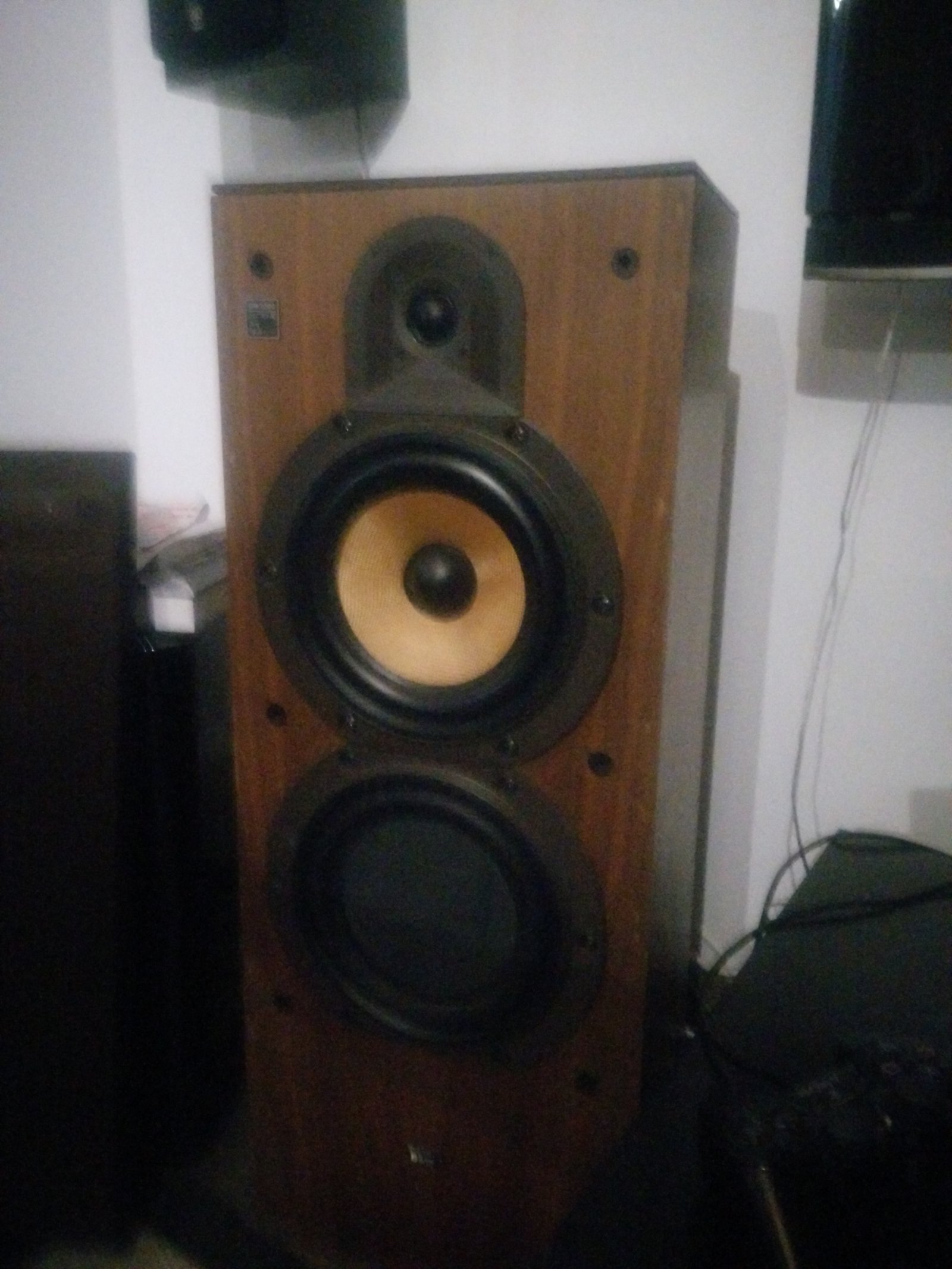

                                #95

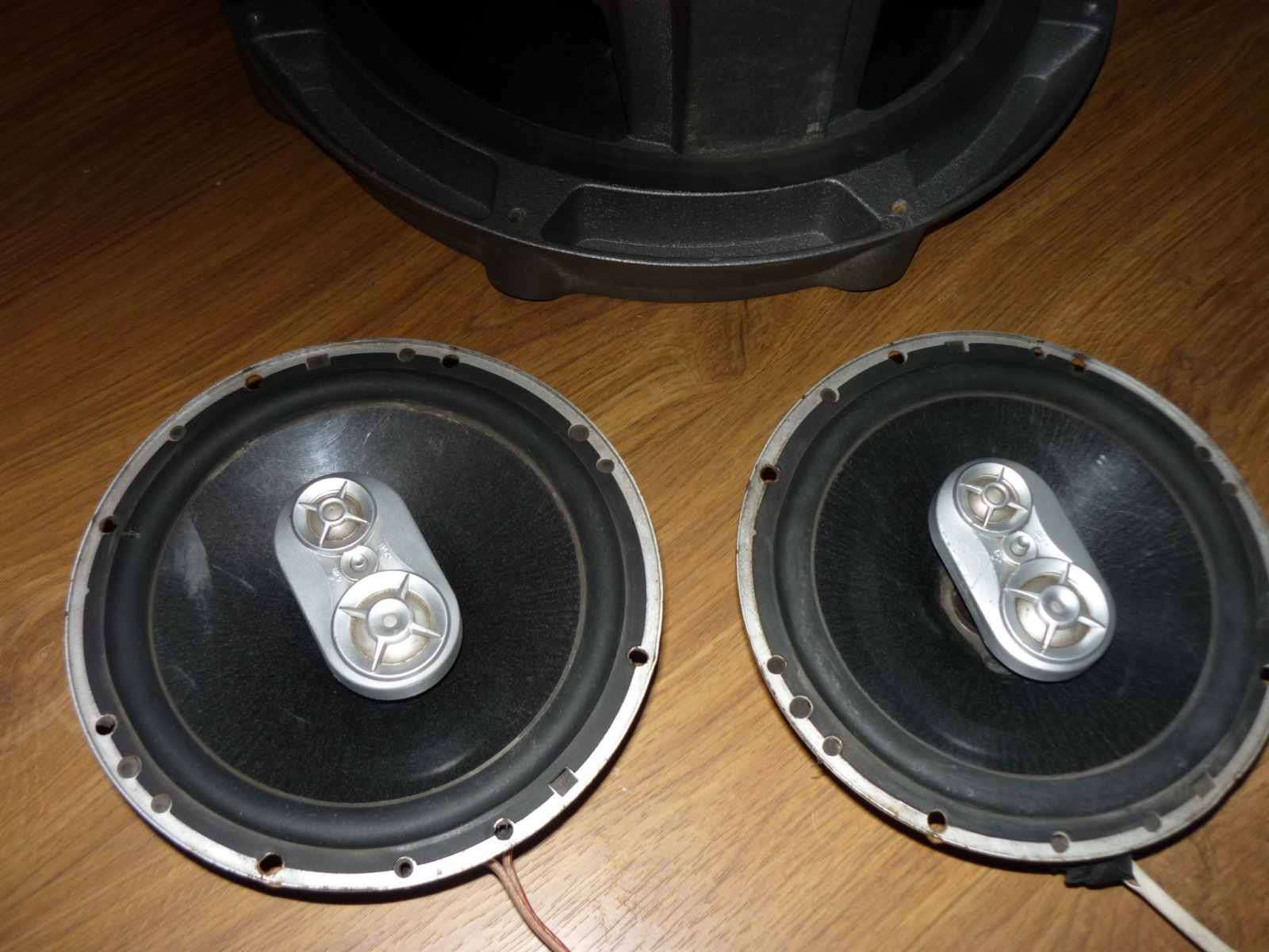

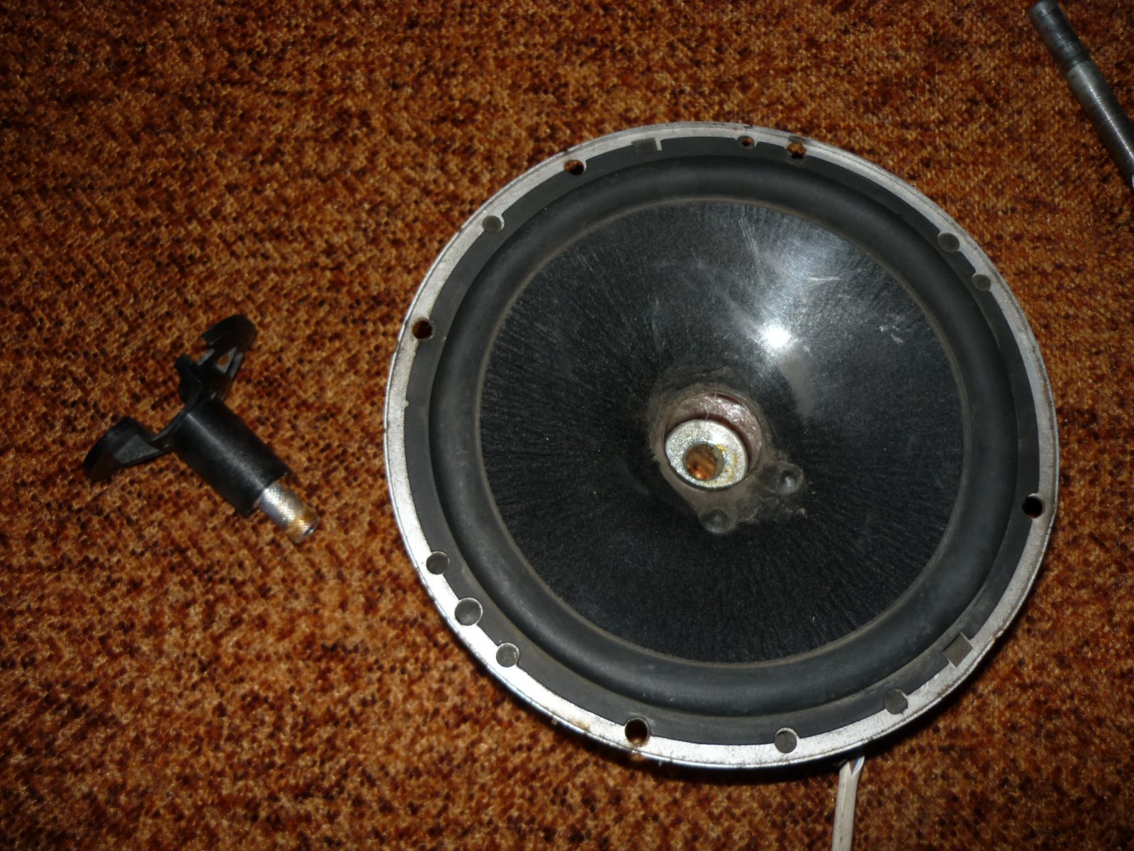

                                Oba mają syfu w szczelinach i chrupią po prostu
                                Jak te wysokotonówki zdemontować ? :)

                                  Co to za głośniki? Kiedyś w Pioneerech takie wysokotonowki były wsadzone na wcisk w nabiegunnik.
                                    #97
                                    Jbl gto 637
                                    Wiecznie narzekam:glare:
                                    -Pieniądze szczęścia nie dają
                                    -Kompromisy tym bardziej
                                      #98
                                      masz 2 opcje montowania takich glosnikow
                                      1 - srubka w nabiegunniku od tylu - odkrecasz i wyciagasz
                                      2 - na wcisk lub na klej w nabiegunnik. tutaj duzo latwiej o uszkodzenie tych plastikow :/
