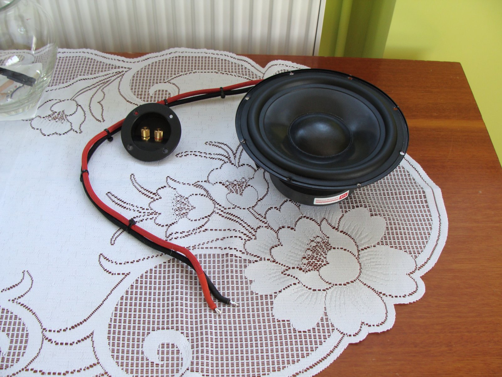

                        Dodaje fotki głośnika o którym cały czas pisałem. Na forum SCA był duży hejt na ten głośnik, że to gówno itd, jednak kto posłuchał ten wiedział, że to bezkonkurencyjny zawodnik w swojej cenie był.
                        Dziś pozostaje wybierać z innych zabawek.

                          Aż tak bardzo różni się na minus ta nowa wersja? Ogólnie to z tego co widać przynajmniej nawet ta nowa wersja jest bdb i nie ma konkurencji u nas. Po prostu u nas na rynku nie ma takich głośników :) bo niestety ale pojedynczych modeli tangbanda nie da się chyba zaliczyć jako konkurencję. W5 nie ma już w audiotranscuders (a to było jedyne źródło o którym wiem), a w6-1139 (chyba tak się nazywa :P ) kosztuje prawie 300zł. u nas a lepszego zejścia (przynajmniej w symulacji) nie ma niż ten stx.

                              Mam taki głośniczek.
                              Mówisz że jest dobry?
                              Do zamkniętej czy do br? Będzie do autka.

                                Ten sam? To stary kapeć, musisz go sporo lat mieć albo kupiłeś używkę od kogoś. Paweł S będzie dokładnie wiedział jaką wersję masz po zdjęciu.
                                Osobiście do auta 13-15l z przewagą 15l. Czyli paka 15l i do tego wkładasz głośnik. Ewentualnie wytłumienie w postaci wełny owczej.
                                Ten subwoofer grał w aucie zawodniczym które zdobywało szczytowe miejsca na zawodach easca. Warto posłuchać. Wiem że są lepsze, ale w tej cenie nie było nic lepszego chyba że używany. Głośnik na początku kosztował 76zł jak dobrze kojarzę. Cena szła szybko w górę. Rób suba i słuchaj.

                                    Kurde, tego musiałem przeoczyć bo go nie pamiętam :)
                                    Membrana taka sama jak w GDN-22-300-8-SW, tylko kopułka inna.
                                    Zamieszczone przez Dawid-SS Zobacz posta
                                    Może dlatego że ten głośnik to poprzednia wersja w której cewka obijała o nabiegunnik.
                                    W tych nowych mamy inny nabiegunnik.

                                      No to duża różnica jest czy nie :d ? Słuchał ktoś obu wersji?

                                          #60
