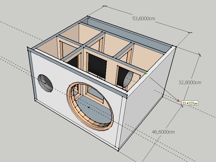

              no to zrobie te bude na 46l, odliczajac glosnik+rura co kolega wyliczyl wstepnie 50cm + wzmocnienia, w razie co dokrece w srodku wzmocnienie zeby zmniejszyc obudowe jak sie rura skurczy
                #47
                Już aż tak nie musisz się tej pojemności trzymać . Co innego jak masz obudowę 4-5L albo i nawet 10L a co innego jak masz obudowę 45L. Wydaje mi się że te 10cm średnicy b-r powinno być wystarczająco ale nie bierz tego za pewnik. Różne programy różnie interpretują minimalną średnicę bass reflexu. Jak chcesz to sam się pobaw i zobacz co wychodzi. http://sbp.softica.dk/2.0/en/?id= Na tej stronie masz to co potrzebne, tylko wpisz parametry T/S.
                  #48
                  no czytalem ze br to 1/3 powierzchni glosnika, ale skad ja pozniej wezme jakies dziwne rury wiec 10 to chyba najlepsza opcja. myslalem na 2 rurami ale sie nie zmieszcza w skrzyni
                    #49
                    Musisz też pamiętać że b-r musi mieć też czym "oddychać". Nie możesz zrobić wlotu na styk do ścianki bo będą masakryczne świsty.
                      #50
                      no to wstepnie 44.6l wyszlo niestety,ale mysle ze te niecale 0.5 to nie tragedia
                      no wiadomo rura minimum polowa srednicy od czegokolwiek w srodku
                        #51
                        Możesz zagiąć w środku tunel bas reflex za pomocą kolanka i problem z odległościa od ścianki masz z głowy .
                          #52
                          Właśnie tak zrobił kolega . Tylko że z kolankami trzeba też uważać bo podobno potrafią przez nie potrafi być świst (Paweł S. chyba pisał tak niedawno).
