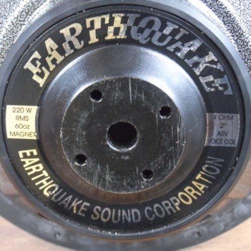

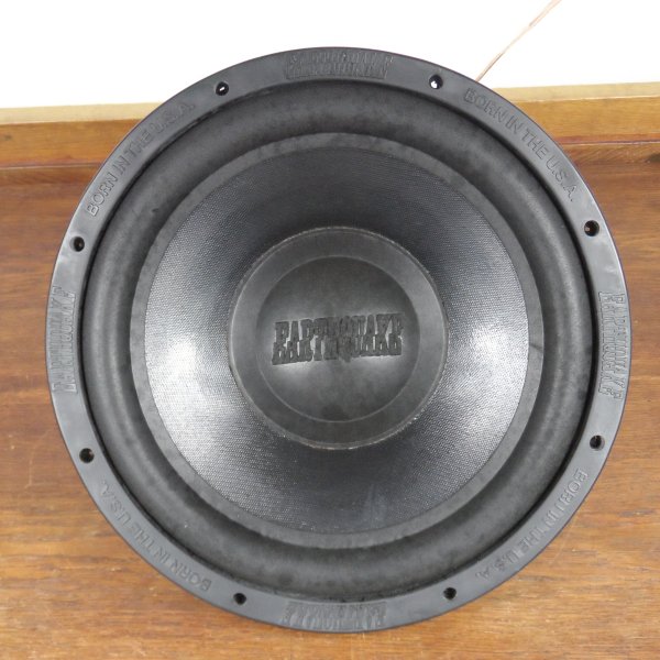

      Oto mój głośnik
      A kolejne zdjęcie

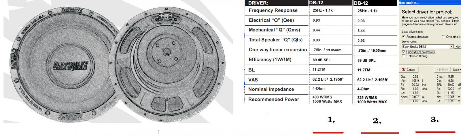

      obrazuje to o czym mówię ...są to parametry i kilku źródeł...
      1 Ma 400W
      2.Ma 325
      3. To 220W czyli tyle ile ma mój głośnik ale w takim przypadku (rys.3) zgadza się tylko moc a reszta parametrów już nie

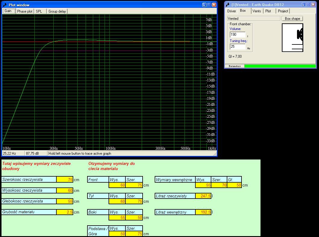

        I tak z ciekawości wrzucilem do starszej wersji WInisd te parametry które były w programie i wyszło mi tyle
        tylko czy obudowa bassreflex może mieć tyle litrów?
          100 litrów na 12 cali car audio ? No Nie :).
          Olej to co jest w WInISD i wstaw parametry od producenta, na obu przykładach masz podane takie same parametry które są istotne czyli
          qms,qes,qts i vas. Moc która jest podana w tych parametrach to: recomended Power a nie moc głosnika.
          Moc głośnika masz podaną na magnesie. Tak w ogóle to do niczego nie jest potrzebny ten parametr.
          Masz podaną obudowę w tym PDFie co CI wkliłem i tam jest normalna pojemność a nie szafa :).
          Co oznacza wyszło ? wrzuciłem parametry i zobaczyłeś co program pokazał ? Jeśli tak to robisz to źle :)
          Program ustalił pojemność tak aby charakterystyka wyglądała dobrze, rolą konstruktora jest wpisane samemu litrażu i strojenia oraz obserwowanie charakterystyk.

            Rozumiem. I na glosniku jest podane 200W. Czyli tak jak w parametrach ktore wystepuja w progranie Winisd. Czyli czy to moze byc tak źe w zwiazku z tym,ze posiadam starsza wersje glosnika to te parametry sa w tym programie tymi wlasciwymi? Pytam bo piszac z przedstawicielem od ktorego dostalem manuale wiem tyle,ze te wlasnie parametru pochodza od glosnikow nowszych niz moj bo sa one ponic od 2008 roku. Moj jest starszy. Czyli te parametry z Winisd moga sie zgadzac?

                Dlaczego sie uparłeś na te 100 litrów? Czytałeś tutorial winISD ? Pozmieniaj pojemnosć, strojenie , zajrzyj na inne wykresy. Wklepanie parametrow do programu to nie żadna symulacja.
                Jeśli ten głośnik ma takie parametry to w obudowie bassreflex będzię grał fatalnie i z dużym podbiciem, różne litraże i różne strojenia sprawdzałem i zawsze jest duże podbicie, więc jak już to zamknij ten głośnik w obudowie zamkniętej 60-70 litrów.

                Jakie 100 jak masz ustawione 190 ?
                Nie ma czegoś takiego jak niedozwolone w car audio, poprostu są pewne zasady i nie ładuje się 25 cm głośnika w taką pralkę.
                Właśnie po to są parametry żeby oszacować co można a czego nie można.

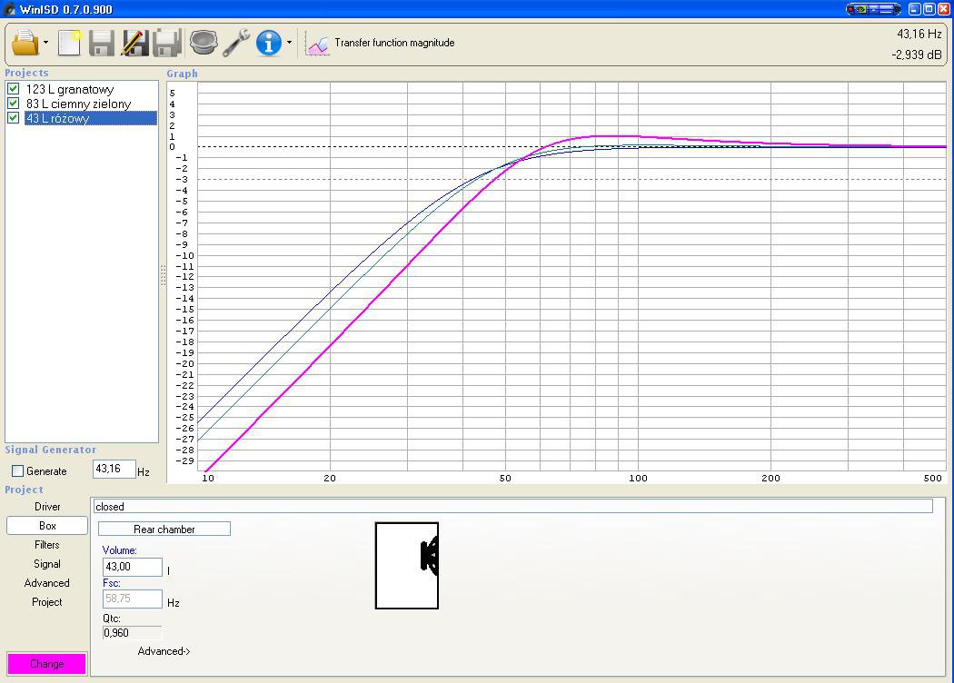

                            Policzyłem obudowy ręcznie do wzorów...
                            -123 L -Qtc- 0,718 41,55 Hz przy -3dB
                            -83 L - Qtc 0,799 42,95Hz przy -3dB
                            -43 L - Qtc 1,003 47,23Hz przy -3dB
                            I już są to wartości dla zamkniętych skrzyń...
                              Wiem,że ta 120L odpada...zostają dwie...

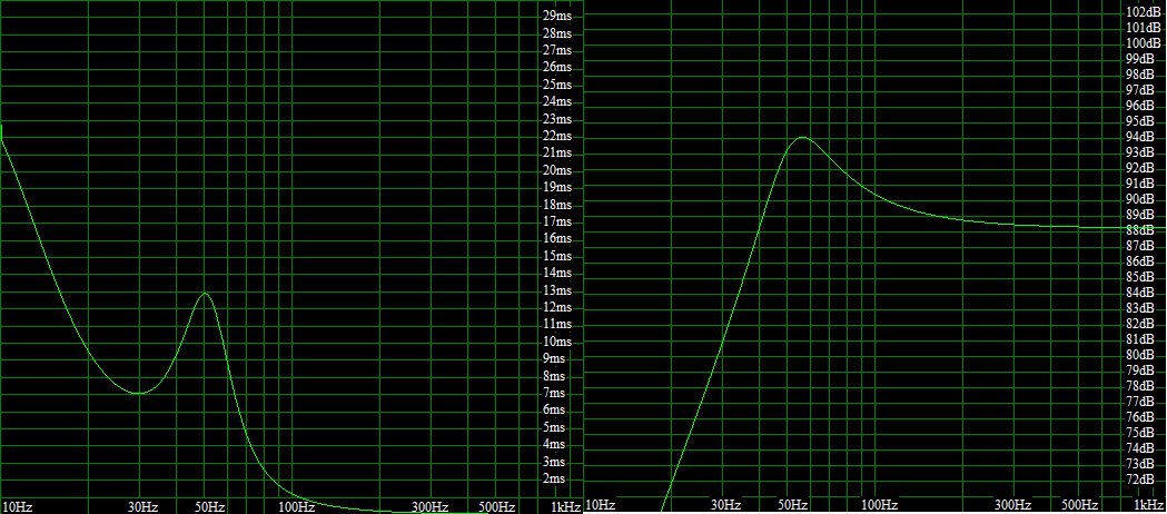

                                Podpinam się bo również potrzebuję pomocy w budowie skrzyni.
                                Głośnik Kicker S15L7
                                Litraż to około 75 litrów netto
                                rura fi 110 mm, 20 cm długości
                                czy dobrze to wygląda ?
                                  Fatalnie wygląda. Skąd wy bierzecie takie pojemności ?
                                    Minimalna otwarta zalecana przez producenta to 83 litry plus port. Dlaczego fatalnie? Nie znam się na tym
                                      Bo jest bardzo duże podbicie- dlatego. Czytałeś tutorial do WINISD ?
                                      Podaj parametry tego głośnika.

                                        Zamieszczone przez lowtone_on Zobacz posta
                                        Jesli te parametry sa poprawne, to stosunkowo dobra opcja do samochodu jest 60L@30Hz.
