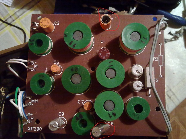

            Pasywna, bardzo podobna do tej na obrazku
            W takim razie jakie najlepiej zastosować kondensatory do zwrotnicy?
            Czy mogę zastosować zwykłe elektrolity w torze zasilania?

              Zamieszczone przez Telpod Zobacz posta
              dowolne foliowe

                te zaznaczone, srebrne to mogą być styrofleksowe, ale nie dam głowy. A tak to jak Paweł pisze.

                      Dobra teraz co do kondensatorów w zwrotnicy. Byłem w 2 sklepach elektronicznych i w obu nie mieli kondensatorów foliowych. To znaczy jeden miał takie po 8zł wiec sobie odpuściłem. Patrząc na to foto zwrotnicy z góry C2, C6 ,C7 to chyba zwykłe elektrolity, jak sądzicie?
                        #51
                        podaj wartosci tych kondensatorow
                        jezeli to male wartosci to kup stare miflexy lub cos innego (MKT, MKS, MKSE, MKP itp itd)
                        jezeli to duze wartosci to niestety elektrolit bipolarny
                        bede zamawial z polinka wiec moge pozniej to podeslac poczta

                          Byłem w już trzecim sklepie elektronicznym i kupiłem wszystkie oprócz 4 tych styrofleksowy. Wsadziłem je tylko do jednej zwrotnicy, aby porównać dźwięk z druga kolumna na elektrolitach i w sumie to nie słyszę różnicy. W piwnicy mam te stare styrofleksowe, specjalnie ich nie wyrzucałem. Wlutuje je z powrotem i zostawię to w spokoju. W każdym razie dzięki za chęć pomocy.
                            #53
                            roznice slychac glownie na wysokotonowym
