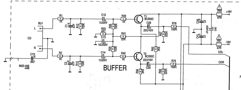

                                      Okazuje się że wysokie wcale nie są gorsze niż w yamaszce. Okazuje się że jeśli podłączę do wejścia cd, to góra jest przytłumiona, jakby ściszona była najwyższa oktawa. Na innych wejściach jest dobrze.
                                      To jest układ wejścia:
                                      Podejrzewam że któryś elektrolit jest walnięty. Który wymieniać?
