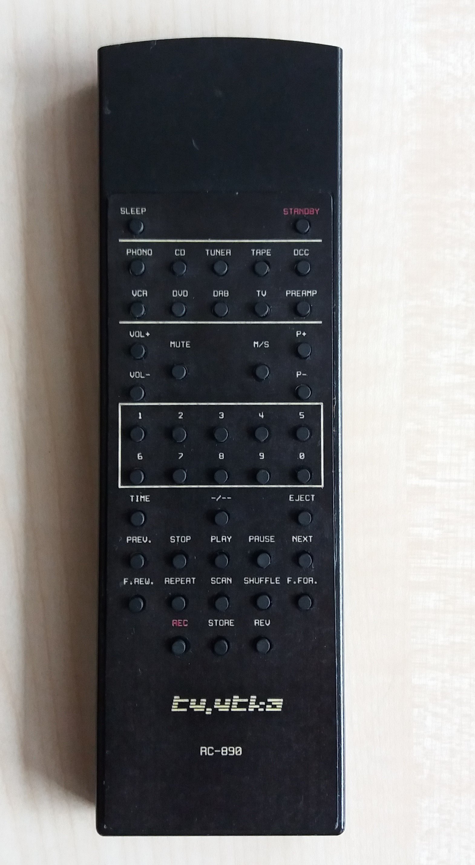

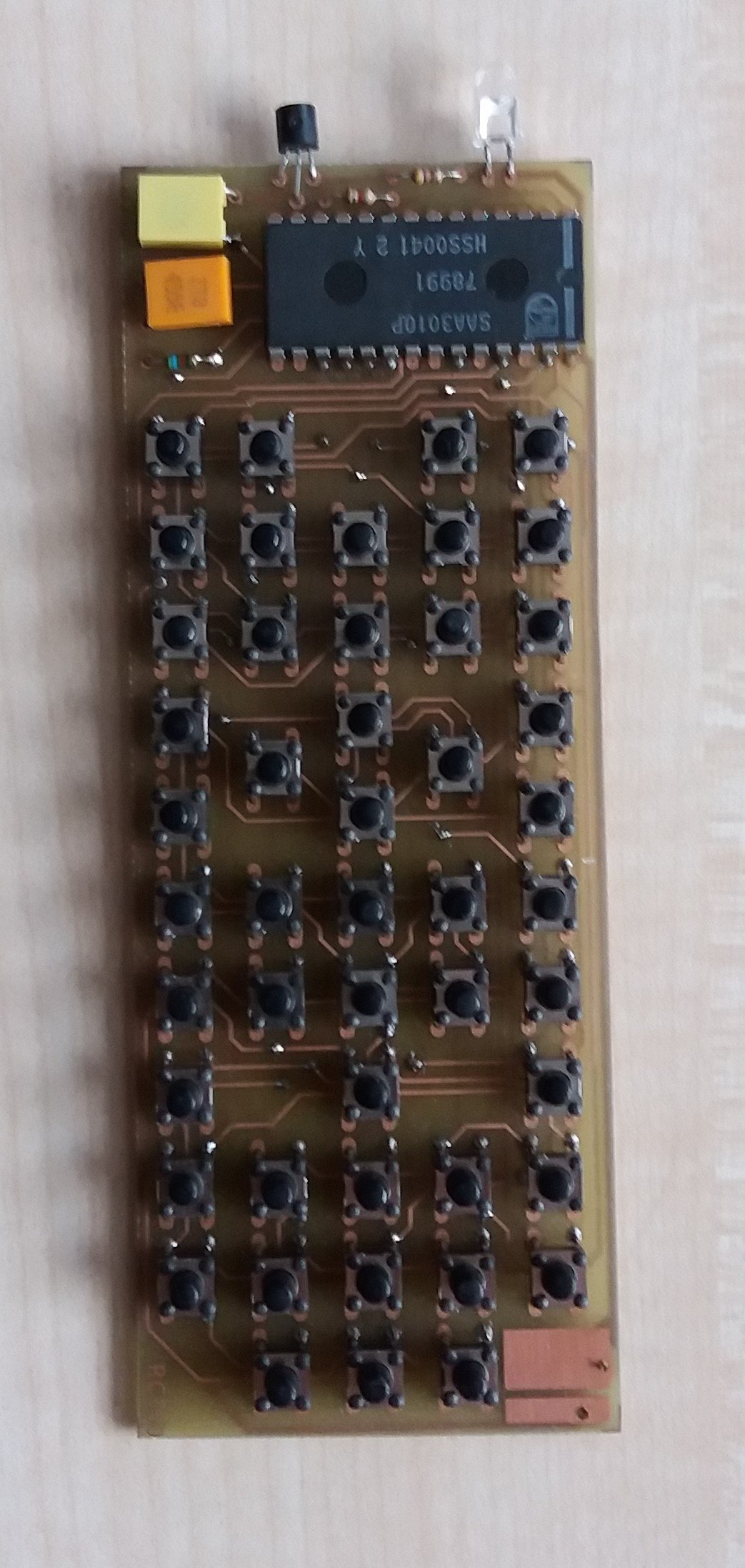

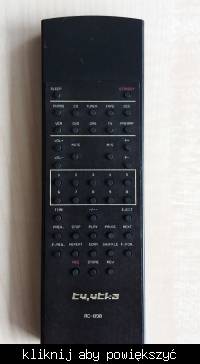

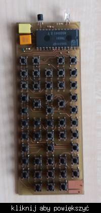

              Ja sobie kiedyś popełniłem coś takiego:
              Teraz pracuje, nad pewną modyfikacją z paroma przyciskami więcej. Plan jest aby to w aluminium wrzucić.

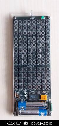

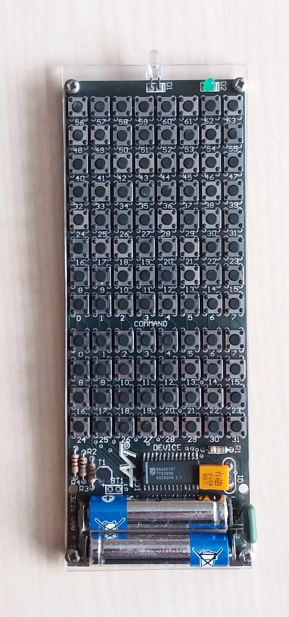

              A mam jeszcze takie "cudo", powiedzmy serwisowe, które jest w stanie wysłać całą paletę kodów podstawowych RC5 (czyli po 64 kody, dla każdego z 32 adresów).

                Ile trzymają baterie w tym pierwszym pilocie?
                  #48
                  Rozumiem, że chodzi o tego czarnego.
                  On jest zrobiony na SAA3010, zasilany z 2szt AA. Więc trzymają tyle, że już nawet nie pamiętam jak długo :)
