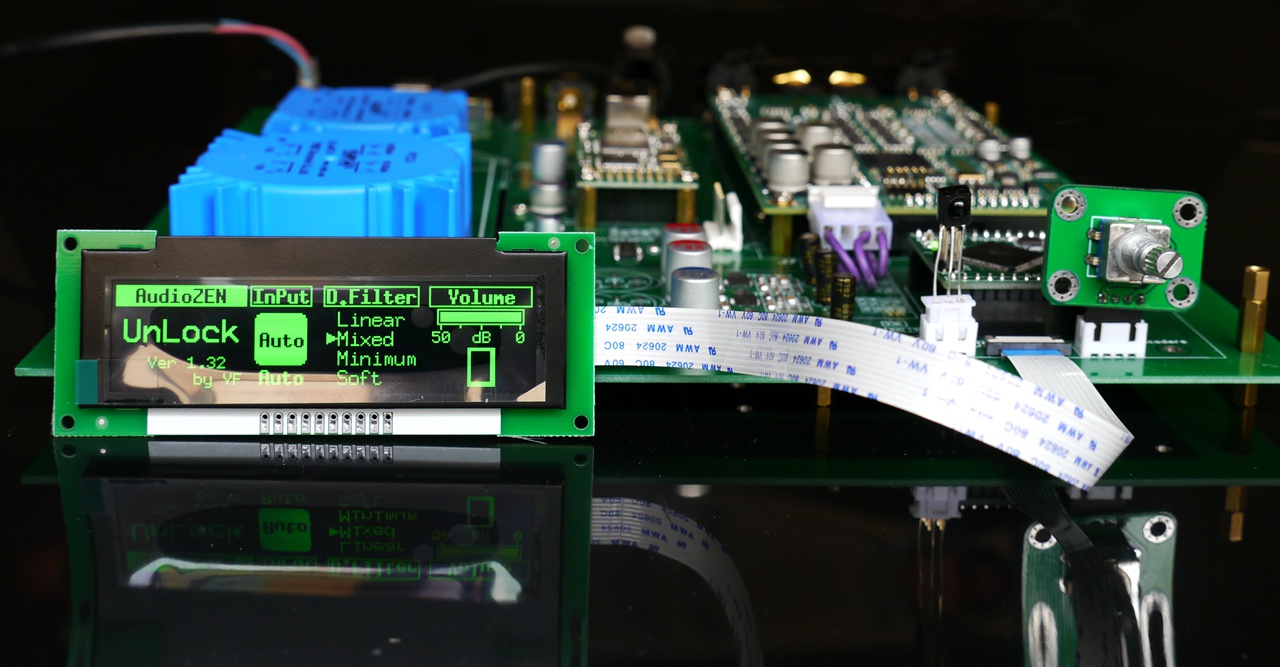

                    Zdecydowałem się na zrobienie DACa R2R Soekrisa na bazie płytki DAM1021sk oraz dużego kita Audiozena. Kit już zamówiłem 2.03.2018, dodatkowo zamówiłem wszystkie potrzebne komponenty z wyjątkiem samej płytki Soekrisa… Tej ostatnie j nie udało się kupić bo na szybko skompletowana grupa zakupowa samo-rozwiązała się :). Poczekam jeszcze trochę i najwyżej sam sobie to zamówię.
                    Wracając do projektu
                    Jak pisałem wcześniej chciałem wydać ok 2000 zł, ale już teraz widzę, że to nie będzie możliwe :(. Nie doszacowałem o 50%. Poniżej szczegóły bo już zacząłem zakupy i zacznę to składać gdy tylko do mnie dotrze.
                    1. Kit Audiozen (pełny) jak na zdjęciu powyżej, to 169 USD (po dzisiejszym kursie to 606zł). Patrzyłem czy taniej byłoby kupić zasilacze, płytki wyświetlacz i wyprowadzenia dla I2S i uznałem, ze nie ma tańszej alternatywy.

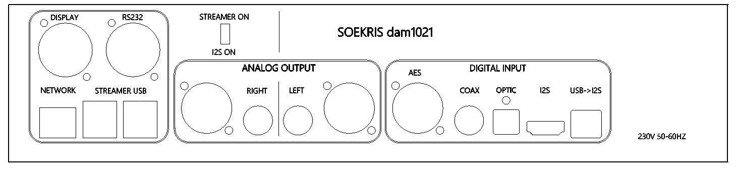

                    Wycięcie otworów CNC gdy przyjedzie obudowa(na szczęście mam rysunek DWG, więc nie muszę płacić dodatkowo za projekt), ale to i tak pewnie z 150-200zł :(

                        Co do otworów wszystkie rysunki wliczając te dołu i frontu wrzuciłem tutaj: https://www.icloud.com/sharedalbum/p...0aJtdOXmGbIjxI
                          Tzn, mówiąc o transformatorach, miałem na myśli inne firmy - ogólnie, jeżeli chodzi o zalewane, na TME jest ogromny wybór :)
                          Otwory faktycznie wymagają obróbki CNC, nie zrobi się tego łatwo w domu.
                            Do wątku audiozen dodałem pliki dwg i dxf dla obudowy 320*70
                            czyli wymienionej powyżej WA50. Wszystko w pliku zip
                            Jest tam kilka warstw, na jednej otwory, na drugiej nadruki na trzeciej wymiary, na czwartej rysunek na którym się wzorowałem (od audiozena)
                            Otwory po lewej sa większe niz XLR na dole bo zaplanowałem użycie gniazd kompatybilnych z Neutrik D
