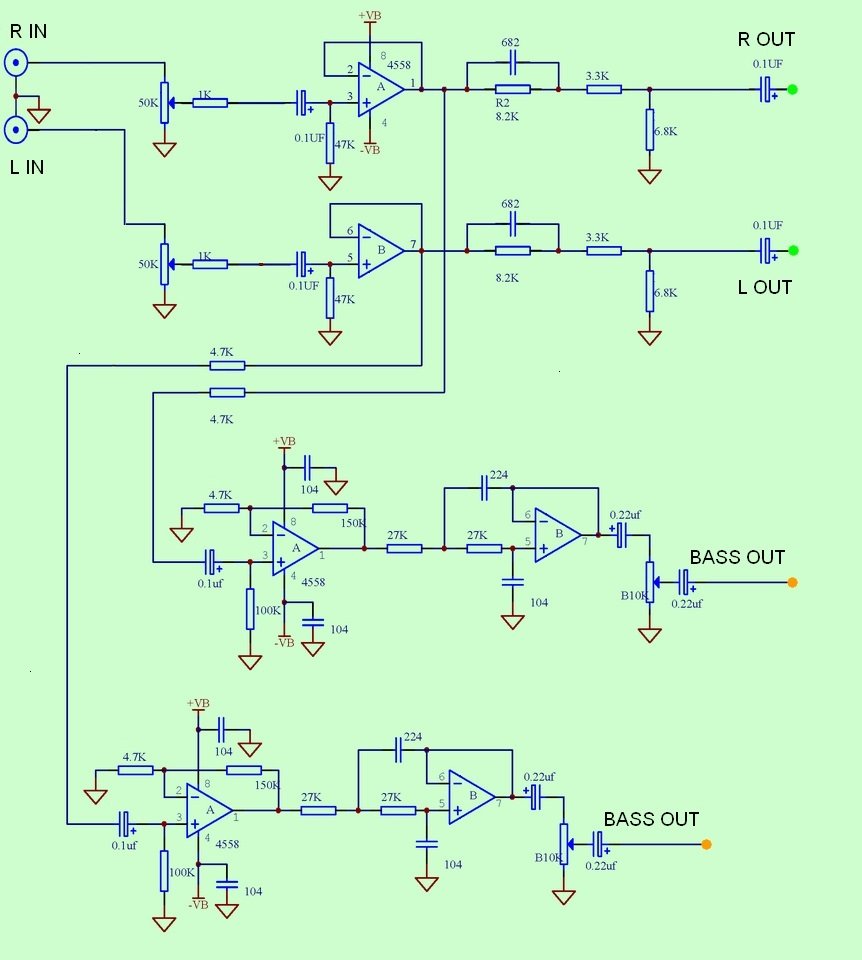

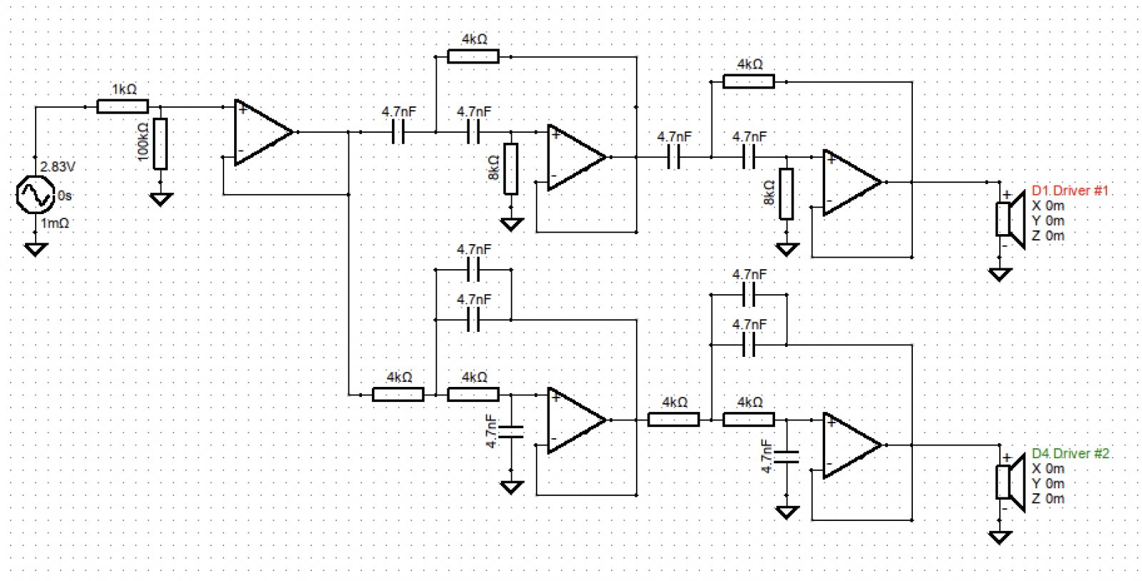

Witajcie nie znalazłem gotowego rozwiązana w sieci więc rzucam temat tutaj.

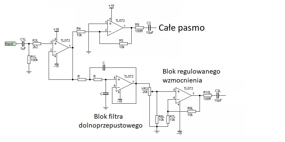

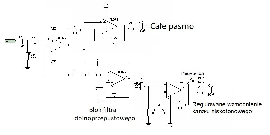

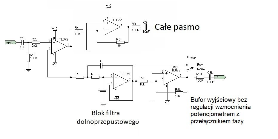

Nie jestem wykształconym elektronikiem i nie mam doświadczenia w projektowaniu układów, ale czy bazując na przykładzie poniższego schematu aktywnego podziału częstotliwości sensowne i możiwe jest dostosowanie na układ typu 1.1 ? Czyli na jednym kanale całe pasmo, na drugim filtr dolnoprzepustowy...
Co sądzicie o takim układzie, czy to ma prawo działać i jaką to będzie mieć jakość ?
