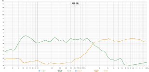

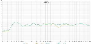

Na razie mam dostęp do UMIK-1 i pomierzyłem nim używając REW (odległość 1m celowane w tweeter), wygładzanie psycho akustyczne, kolumny w miejscu docelowym). Jak tweeter podpięty w przeciw fazie to pojawia się dołek w punkcie podziału.

Dats v3 jest samodzielnym systemem pomiarowym bez możliwości zastosowania mikrofonu. Samodzielny mikrofon pomiarowy to "umik-1" USB albo jakoś tak, że będę mało precyzyjny. Kolejnym systemem jest "arta" tyle, że DIY gdzie musisz zrobić sam "jig'a" i mikrofon, albo użyć gotowego "behringer'a" lub innego podobnego.
Piszę na szybko i nie mogę tego sprecyzować.
DATS służy do pomiaru impedancji i pochodnych od impedancji parametrów.
UMIK1'iem mozna sobie pomierzyć odpowiedź zestawu w pokoju, ale pomiar pojedynczych głośników w celu zaprojektownia zwrotnicy będzie obarczony błędem wynikającym z niepoprawnego pomiaru fazy pomiędzy głośnikami.
