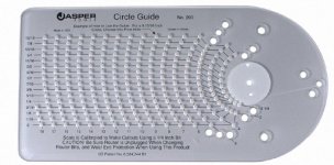

1234, poczytaj temat od poczatku - taki cyrkiel jest bezsensowny bo niemasz pelnej regulacji tylko skokowa
przerabialem to i lepiej zrobic taki jakie tu pokazalem
Przykręcony do frezarki z bolcem kopiującym
[ Dodano: 2010-11-14, 15:36 ]
Pawel S. tak tylko przy tym cyrklu co podałem mamy cały czas powtarzalność wymiaru nie trzeba ustawiać tylko zmieniamy bolec i jedziemy z następnym otworem...

1234, a zwrociles uwage na zuzywanie sie frezow, bicie wrzeciona frezarki czy na krzywe przykrecenie cyrkla?
jak juz pisalem, przerabialem to i wg mnie niema to wiekszego sensu. wole za kazdym razem bawic sie w ustawianie ale miec dokladnosc taka jaka mi sie podoba :P
jak tak bardzo chcesz to zrob rysunek to moze zamowie to przy okazji
alu 4-5mm?
Pawel S. z tym to masz racje to jednak lepiej się pomęczyć z ustawieniem.
A nie lepiej będzie zrobić coś takiego... Bardziej uniwersalny i będzie pasował do każdej frezarki pod warunkiem ze każdy wykona sobie otwory mocujące.

Fajnie to wygląda, ale gruba płyta (która tu jest wymogiem) ogranicza głębokość frezowania...
ciekawe... ale wymaga grubszej plyty i frezowania w niej co podnosi koszt wykonania i koncowa cene
Pawel S. zorientuj się jaki byłby koszt wykonania takiego cyrkla?
Co do frezu są co maja trzpień 8 średnica freza 10 długość robocza 50 mm np. Dedra

mam taki frez, przy większych prędkościach obrotowych lubi bić co przy tanich frezarkach zabija łożysko.
może nie byłoby problemu w przypadku cienkiej płyty
cyrkiel z krążkiem dopasowującym także mi się podoba
