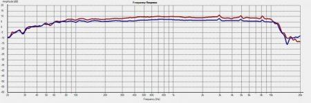

W miejscu odsłuchu pasmo wypada bez brzydkich podbić czy zapadłości, więc szczególnie tematu kąta rozchodzenia się z tych mórd na Nazgulu nie zgłębiałem. W jakim paśmie gra z tym czymś? Hm. Mam tu pomiar porównawczy AC130F1 bez mordy i z mordą nearfield onaxis:
