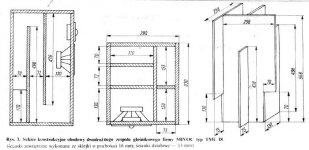

obudowę labiryntową 1/4 fali która działa podobnie jak duzy BR tylko z silniejszymi modami na niższych czestotliwościach mozna zrobic nawet podstawkową. Znano to jużponad 20 lat temu. Moze wygladac np. tak:
Po niemal 40 stronach tekstu widze, ze nadal pokutuja niescislosci co to nazw, teorii, zasad dzialania. Chyba najwyzszy czas wrocic do samego poczatku aby za pomoca faktow, patentow opisac magiczny termin TL.
W latach 30 zeszlego stulecia Olney prowadzil badania nad obnizeniem dobroci ( Qtc ) uwczesnych obudow z otwarta scianka, czyli odgrod. Facet wpadl na pomysl aby przyczepic do jednej ze stron przetwornika dlugi tunel-labirynt, ktory mial pomoc w pozbyciu sie rezonansow owczesnej odgrody. Ku jego zaskoczeniu patent dzialal, dobroc ukladu zostala obnizona, pozbyl sie rezonansu, impedancja glosnika zostala znacznie wygladzona. Onley nazwal swoj patent Labiryntem Akustycznym. Jednak w tamtym okresie prace nad wlasciwosciami materialow tlumiacych nie byly doglebnie badane.
W latach 50 zaczeto wykorzystywac odkrycie Olneya do budowy wysokiej jakosci kolumn glosnikowych, lecz dopiero w 65 roku Bailey przeprowadzil wnikliwe badania i pomiary labiryntow akustycznych, a przede wszystkim skupil sie nad wlasciwosciami materialow absorbujacych fale akustyczne. To wlasnie pan Bailey uzyl jako pierwszy terminu Linii Transmisyjnej, ktora w praktyce niczym nie roznila sie od Labiryntu Akustycznego Olneya.
Oczywiscie lata 60-80 to czasy szalonych wynalazkow i patentow, niektorzy konstruktorzy ogarnieci idea idealnej odgrody, konstruowali obudowy, w ktorych energia tylnej strony membrany miala byc w pelni pochlonieta w dlugim, mocno wytlumionym labiryncie. Oczywiscie nie dzialalo to tak jak planowano. Taka obudowa miala szereg wad
np:
1. ogromna obudowe, w ktorej trzeba bylo zmiescic bardzo dlugi tunel
2. efektywnosc tej obudowy byla na zenujaco niskim poziomie.
3. wytrzymalosc mocowa rowniez byla mocno obnizona.
4. w obudowie zachodzily rezonanse polfalowe, ktore mimo duzego wytlumienia generowaly nienaturalny "bulowaty" bas.
Jednak po czasie okazalo sie, ze pomysl byl kiepski i cale szczescie dzis nikt nie rzuca sie na produkowanie takiego wynalazku, poniewaz nie posiada on zadnych wymiernych korzysci. Postanowiono wiec wrocic do tradycyjnej Linii transmisyjnej, ktora jednak oferowala sporo korzysci.
