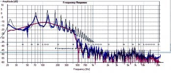

Uchylę rąbka poszukiwań technologicznych: oto odpowiedź kanału wyliczona przez hornrespa nałożona z RAW response odpowiedzi z rzeczywistego kanału, okazuje się, że daje się w pewnym stopniu tasuka przewidzieć, ale to jest dopiero początek, fragmentaryczne dane do zarysu metody praktycznej i jeszcze wiele może się okazać.

Nadal uwazam, ze w Tasuku sa dwie glowne drogi w ksztalcie sruby, to ze powietrze moze obrac troszke dluzsza lub troszke krotsza droge nie ma tutaj znaczenia. Comendant wrzucic pomiar i symulacje obudowy, niestety obrazek jest maly i dosc nieczytelny wiec prosilbym jesli to mozliwe o wstawienie wiekszego ( moze byc za posrednictwem imageshack ) zrzutu obrazu plus jesli to mozliwe pomiar impedancji. Oczywiscie odsuwam tutaj na bok to czy symulacja zgadza sie z pomiarem, bo to tez nie jest teraz istotne. Z tego co widze na tym malym obrazku to obudowa pracuje jak typowa linia transmisyjna cwiecfalowa. Rezonans 1/4 wypada gdzies ponad 20hz, potem przy okolo 70hz mamy kolejny rezonans, potem dziura i tak dalej... Na tym przykladzie zastanawialbym sie co zrobic dalej. W typowej TL trzeba dodawac wytlumienia, az odpowiedz tunelu bedzie maksymalnie rowna, to bedzie sie rownalo z przestrajaniem sie tunelu w dol oraz slabnieciu rezonansu. Co zatem trzeba zrobic z tasukiem aby go udomowic? Chyba rowniez nalezy dodawac wytlumienia, bo nie ulega watpliwosci, ze pozostawienie takiej formy da katastrofralne brzmienie i zaburzona charakterystyke pasma przenoszenia w pomieszczeniu. Co z robia tasuki czego nie zrobi zwykla linia? Mysle ze odpowiedzi nalezy szukac w kliku postach wyzej o konstrukcji Luszti'ego. Moze tutaj miec znaczenie polaczenie komory, ktora wraz z pierwszym gardlem na jakie napotyka powietrze wpadajac na pierwsze tasuki, tworzy uklad rezonansowy. Jest jeszcze koniec obudowy i jej wylot, ktorego powierzchnia rowniez ma wplyw na charakterystyki.

Pomiar z nałożoną symulacją dotyczy tasuka nietłumionego, wykresu impedancji nie ma, dotyczy konstrukcji dość starej, której dawno już nie mam. No i tak, to jest konstrukcja ćwierćfalowa i oczywiście wymaga wytłumienia.
