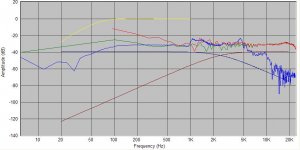

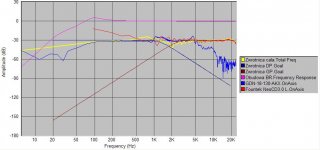

Oto zaległe załączniki, które udało mi się znaleźć. Niewiele warte, ale dla porządku niech będą
