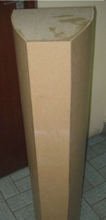

Dziś będę giął deski na jedną stronę całą jutro oklejanie fajnie, że podpatrzyłem iż zamiast studzić w prasie np 2 sztuki zgiętego drewna spokojnie można je wyjąć i pozwolić stygnąć zgięte wciśnięte między dwa punkty już tylko. Dzięki temu możemy hurtowo zgiąć dużą ilość desek zamiast dwóch dziennie :D
Po zgnieceniu w formie pod konkretny kształt wciskając je potem do stygnięcią uzywając juz tylko dwóch punktów przyjmuja kształt nadany przez formę po dniu schnięcia zachowują ten kształt bez tendencji do wracania.
Co ważne uwagi mógłbym giąć deski na klej do obudów bezpośrednio jak płyty ale działała by wtedy siła rozprężna ponieważ nie zgniecione drewno w formie dążyło by do wyprostowania się mogło by to skutkować peknieciami np lakieru dlatego dodatkowa zabawa z prasowaniem i gięciem tak na wszelki wypadek aczkolwiek jest pokusa aby zrobić to na skróty eheh

Wielkie dzięki za troskę ale metody wszystkie których używam testowałem zanim zacząłem budować te kolumny. Deska która zgiąłem tą metodą utrzymuje już drugi miesiąc kształt po wyjęciu z formy na drugi dzień
drewno rozpręża się lekko ale dalej zachowuje już kształt na stałe. Ważne aby woda całkiem odparowała zanim się je wyjmie z formy i ważne aby dobrać doświadczalnie większy kąt zgięcia tak aby po rozprężeniu uzyskać dopiero kąt który nas interesuje. Zabawę z kolumnami tymi zacząłem właśnie od zrobienia formy i przetestowania tej metody teoretycznie tylko liściaste drzewo nadaje się do gięcia w praktyce iglak bezsęczny

Zatem bez obaw to co wydawało się najbardziej czasochłonne i najtrudniejsze okazało się na początku już najszybsze do zrobienia i najpewniejsze. W jeden dzień po pracy na spokojnie po obiadku 30 minut zgięcie desek i na dzień do schnięcia i tyle.
Najgorsze było gięcie hdf ponieważ były to duże powierzchnie jak i długie odcinki.

1 dzień na zrobienie kształtek
1 dzień na zrobienie szkieletów obu
Po 1 dniu na stronę na spokojnie zostawione na schnięcie zatem 4 dni na boki
1 dzień na oszlifowanie obu
Licząc średnio po 4h dziennie jak człowiek wróci z pracy z je obiad odeśpi i weźmie się za robotę
to wyjdzie ze 20h.
Fakt kwadraty można by zrobić do tego etapu 4x krócej ale ja po prostu takie dłubaniny lubię i mam z tego przyjemność
Dodam, że wszystko wyszło bardzo dokładnie na tym etapie kolumny są idealnie równe a uciekają może o pół mm w paru miejscach :D Naprawdę dokładność wykonania mnie bardzo zadowoliła myślałem że będzie dużo gorzej.
