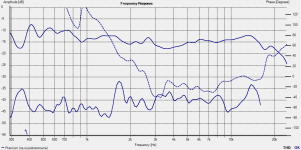

Obiecane pomiary:
http://diyaudio.pl/attachment.php?attachmentid=7961&stc=1&d=1374585806
Wygładzanie 1/6 oktawy. Mikrofon na poziomie głosnika wysokotonowego, standardowe warunki domowe, preamp w trybie "direct" (bez korekty barwy dźwięku).
Górna ciągła linia: charakterystyka częstotliwościowa.
Linia przerywana: faza.
Dolna ciągła linia: THD.

Paweł to chyba raczej marketingowy katalog, ale masz rację podstawowe parametry ts powinny chyba być.
