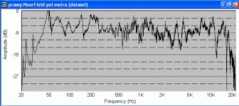

Hmm moze najpier komenatrz do screena. Takie masz ustawienie eq zeby było dobrze ? Powiem tak : tragedia. Przecierz tu nie są drobne poprawki , tu są jakieś mega niedociagnięcia!! Wyjaśnij mi po jaką cholere zmuszasz głosnik go grania w paśmie w którym on juz tego nie potrafi robić ? Całe te podbicie wysokich z finalnym +7 na 20kHz , i cały podbity bas z +8 na 70Hz gdzie juz dawno sie skończyły mozliwosci tuby i głosnik jest nieobciązony.
Nie wspominajac o tym ze eq foobara to nędza , po włączeniu charczy jak diabli.

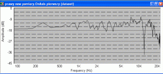

Chcesz wiedzieć jaka jest faktyczna ch-ka zestwu , zmierz on axis. Jak 1m nie jesteś przekonany to zmierz z 2 , 3 m. Troche ci odbić najdzie na pomiar ale to nie szkodzi. Zwykle chodzi o poglądowy wykres, np które podzakrey są wykesponowane. Wylot tuby masz z tego co pamietam z przodu wiec 1m juz powinien wystarczyc ale dla pewnosci mozna zmierzyć z 2m.
Chcsz sprawdzić jak wyglada sprawa zakresu nisko-średniego i ogólnej rownowagi tonalnej. Nic prostrzego , ustawiasz 1m i robisz pomair nearfild. Ładnie ci obejmie całe pasmo, co z tego ze poszarpany, te odbicia nic nie znaczą bo charakter głowny zestawu i tak wyłapiesz. Widać jak na dłoni baffle step , i całe przejscie miedzy basem a średnimi tonami.
Zakres wysokich tonów już w pomairze onaxis.
