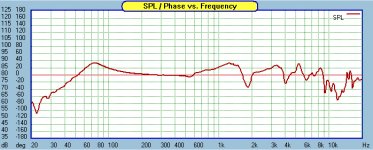

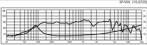

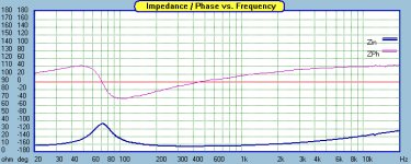

Gdy tylko odebrałem paczkę i rozpakowałem głośniki natychmiast przystąpiłem do ich mierzenia - z czystej ciekawości rzecz jasna bo obudowy jeszcze do nich nie mam :) Pomiarem tym chciałem uświadomić sobie na ile głośnik się "rozjechał" z tytułu wieku.
Poniżej zamieszczam w załącznikach charakterystyki:
1. Producenta ( SPL + Z )
2. Zmierzone Z + Phase
3. Zmierzone SPL
Trzeba przyznać, że zbieżność z producencką ch-ką SPL jest ogromna. Nieco wyżej umiejscowiony rezonans (65Hz wg producenta, 73Hz zmierzone) jest w tym wypadku raczej mało niepokojącą rozbieżonością. Co ciekawe, producent podaje Fs=65Hz, a na ich wykresie odzwierciedlenia tego faktu nijak nie widzę :lol:
W najbliższym czasie postaram się sklecić jakąś skrzynkę umożliwiającą mi domontowanie falowodu i wtedy pomiary ruszą pełną parą :)
