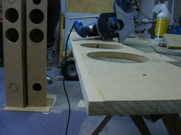

                        trójkąt ale, zeby tak wyfrezowac front to trzeba najpierw trochę wprawy :biggrin: np wyfrezowac dom
                        a tak na poważnie to robiłbym tak jak radzi Paweł_S
                          Jak zacznę robić małe monitorki na ARN116 to może właśnie w podobnym stylu, w ten sposób potrenuję przed budową podłogówek
                            W sumie nie trzeba frezować , szczelina 1mm między frontem a skrzynią nie jest kłopotem, wystarczy front przykleić na klej który nie kurczy się schnąc i położyć go dookoła otworów tak żeby było wszystko szczelne. Do klejenia takich rzeczy używam klej poliuretanowy SOUDAL Carbond 940. Po utwardzeniu klej jest elastyczny ale bardzo dobrze trzyma się wszystkich powierzchni i nie kurczy się przy schnięciu.

                                Powiedzcie mi (szczególnie kol. @bingant) jak robicie sklejenie styku ścianek kolumn jeżeli postawą jest trapez? Z prostej matematyki wynika że jeśli przednia ścianka będzie miała 160mm, tylna 80mm to kąty styku ścianek bocznych z przednią i tylną będą miały jakąś określoną wartość. W przypadku ściany tylnej będzie to kąt rozwarty a przedniej kąt ostry.
                                Powiedzcie jak robicie szlifujecie te kąty? Najszybciej według mnie to wyliczenie kątów matematycznie a potem jakaś prosta listwa przymocowana na całej długości krawędzi ścianki i robienie jakiegoś określonego kąta.
                                Mam w domu pocięte formatki i biorę się za ten projekt. Front ze skosami zamówię w CNC.

                                  jak stac cie na takie cos to lepiej zainwestuj 100-300zl w frezarke i nie bedziesz sie przejmowal katami w trapezie...
                                    Ja robiłem skosy czołgiem, można frezarką.
                                    Odpowiednie ustawienie płyt i 10 min szlifowania.
                                      W sumie to chyba najlepsze wyjście. Z drugiej strony jeżeli będę w posiadaniu frezarki to chyba odpuszczę sobie front z CNC i po prostu zrobię go sobie samemu - aż się prosi.
                                      Jeszcze tylko ostatnie dwa pytania. Jak sklejacie styki ścianek bocznych to używacie np. kołków, lameli? Czy po prostu zacięte pod odpowiednim kątem boki kleicie do czoła i tyle? Drugie pytanie dotyczy samego kleju. Pchać się w coś mądrzejszego czy wystarczy wikol?
                                        sam klej na plaszczyznie w zupelnosci wystarcza. istnieje wtedy jedynie problem odpowiedniego ustawienia plyt - moga sie rozjezdzac lub wyginac
                                        jak chcesz to mozesz laczyc to w dowolny sposob
                                        Zamieszczone przez bestisz Zobacz posta
                                        jakby wikol byl zly to by go juz od lat nie produkowali
                                        ale nowe kleje tez maja zalety - np soudal pecznieje podczas schniecia i wypelnia wszelkie nierownosci
                                          sam klej na płaszczyźnie w zupełności wystarcza.
                                          To prawda, ale można wzmocnić dodatkowo połączenie przez wpuszczenie kołków na kleju w wywiercone otwory, po wyschnięciu kleju na styku płyt.
