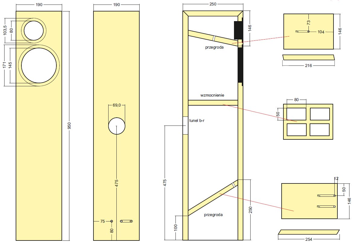

    Razem z kolegą Boro85 chcielibyśmy przedstawić projekt kolumn podłogowych opartych o głośniki Scan Speak D2608/913000 (dawny HDS Tweeter) oraz SB Acoustics SB17NRXC35-8.
    Kolega Boro85 kupił głośniki oraz zaprojektował skrzynki i zlecił ich wykonanie. Ja konstrukcję pomierzyłem i zazwrotkowałem.
    Projekt obudowy:
    Pojemność komory dla midwoofera (bez odejmowania BR i głośnika) to 19,2 litra.
    Grubość płyty użytej w projekcie - 22 mm.
    Na ściankach bocznych oraz tylnej i bocznej poroso, na dolnej ukośnej przegrodzie dwie warstwy wełny owczej lub waty.
    Ja osobiście zmniejszyłbym pojemność do ok 17 litrów.
    Projekt obudowy pod port BR HP 900023 - należy sobie powalczyć z jego długością, można pomyśleć o przeniesieniu portu BR na przód.

        Ja tylko się przyczepie dla potomnych, brakuje wymiarów w projekcie obudowy m in wymiarów od górnej krawędzi do osi głośników... :)

              Jakie strojenie bys zaprponowal przy objetosci 17 litrow?
                Raczej nie niżej niż 40Hz, jeśli już to jakieś pojedyncze herce poniżej.
