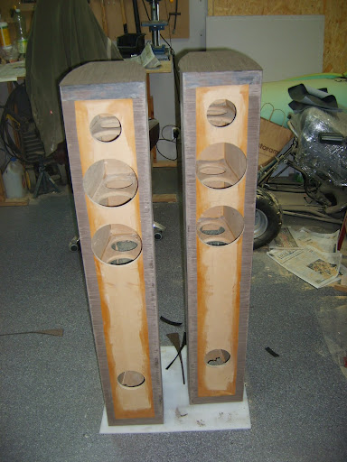

    Bez problemu ułożył sie skaj na na froncie? Używałeś suszarki?
    Trumienka jest zrobiona z płyty 16mm więc wypukłości są niewielkie. Skaj ułożyłem bez podgrzewania. Będę podgrzewał jedynie miejsca podfrezowań pod głośniki.

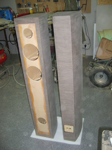

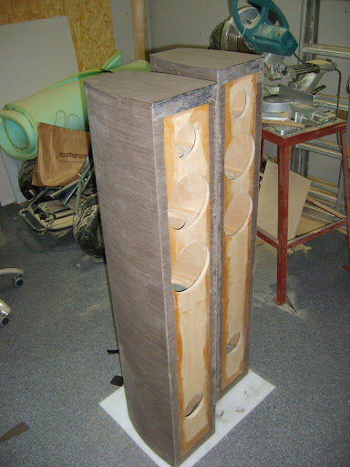

              Fornirowanie czas rozpocząć :)
              Próbowałem na początek na wikol (a raczej rakol) plus żelazko. Nie dało rady :) klej gotował się bąblował i fornir odchodził. Więc gdyby ktoś chciał się bawić w ten sposób to rakol się do tego nie nadaje.
              Finalnie fornir położyłem na butapren, zgodnie z instrukcją obsługi butaprenu.
              Jeśli gdzieś coś za bardzo odstawało to żelazko robiło robotę i równało wszystko do gładkiego. :)

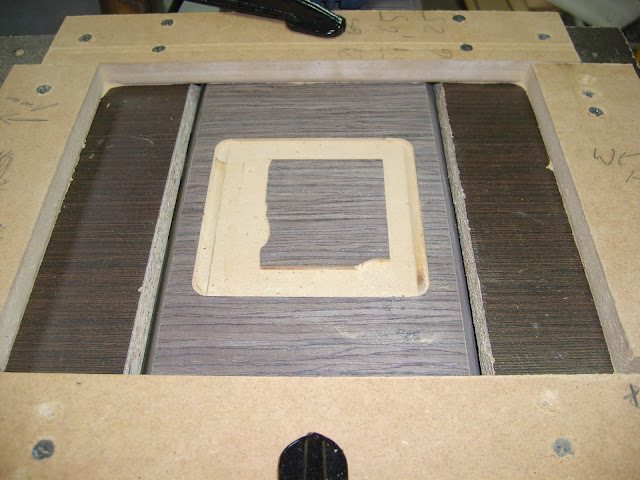

              Podczas schnięcia butaprenu zmajstrowałem ramkę do wyfrezowania otworów pod terminale.
              Teoretycznie terminale które kupiłem można montować bez podfrezowania ale według mnie lepiej będą wyglądać jeśli je zrównam z obudową. Samych kolumn jeszcze nie frezowałem, planuje zrobić to po przeszlifowaniu forniru tak aby krawędzie podfrezowania były "na ostro". Testowałem na próbce płyty oklejonej fornirem, krawędzie wychodzą idealnie bez postrzępień.
              Na koniec dzisiejszych prac wyciąłem kółko o średnicy głośnika i podklejam skay we wgłębieniach pod głośniki.
              Skaj bez problemów się naciągnął mimo podfrezowań głębokości 8mm.

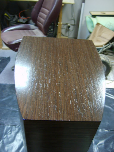

                  Dziś zakończyłem docieranie forniru :) został ostatni etap, lakierowanie.
                  Spędziłem sporo czasu w sklepie z farbami i finalnie wyszedłem z puszką lakieru wodnego-poliuretanowego "hydroparkiet" półmat.
                  Pomalowałem próbkę tym lakierem i wygląda obiecująco. Nie zmienia barwy forniru a delikatnie podkreśla słojowanie.

                  Zrobiłem też na gotowo podfrezowania pod terminale.

                  Poczytałem trochę na forum o lakierze hydroparkiet którym miałem malować kolumny i o niezbyt pozytywnych opiniach dlatego zamieniłem dziś puszeczkę hydroparkietu na nitrolak :) Ponieważ nie ma półmatu ani satyny to kupiłem puszkę połysku i puszke matu. Po wymieszaniu w proporcjach 2/3połysk 1/3mat przystąpiłem do malowania :)
                  Narazie są położone 2 warstwy, jutro dotrę powierzchnię drobnym papierem i położę mam nadzieję finalną jedną lub 2 warstwy.
                  Efekt na dzień dzisiejszy jest obiecujący, Lakier ładnie podkreślił strukturę forniru.
                    #49
                    Ostateczny lakier, 4warstwy Nitrolaku 2/3połysk + 1/3mat.

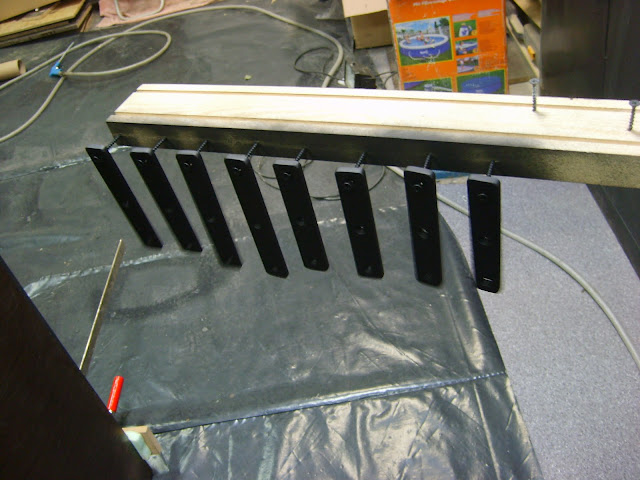

                                        Poproszę zdjecie spodu.. jak zamocowane są te płaskowniki ??
                                          #60
                                          Zamieszczone przez ploter Zobacz posta
                                          Zdjęcia postaram się zrobić jutro. W sumie żadna filozofia. Wykonane z płaskownika 6/25, przednie maja 15cm tylne 13cm długości. Każdy jest przykręcony na 2 wkręty do drewna. Dno jest zrobione z płyty mdf16 + wiórówka 16 więc wkręty mają się czego trzymać. Kąt względem przedniej ścianki 45', rozstaw możliwie szeroki ale tak żeby wizualnie jeszcze dobrze wyglądało.
                                          Mam 2 koty które strasznie łobuzują więc kolumny muszą być stabilne :)
