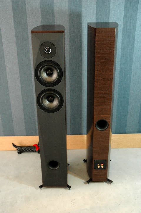

    Może macie jakiś pomysł na maskownice która pasowała by wyglądem do reszty kolumny ??
    Tak. Klatka na koty :)
    A poważnie, to nie będzie proste. Osobiście nie wyobrażam sobie żadnej maskownicy, bo takie fronty (skosy i ekoskóra) są robione ewidentnie na ekspozycję bez maskownic.
    BTW niepotrzebnie bawiłeś się strojeniem BR przed wygrzaniem, ale wiem, wiem... to ciekawość ...:drool:
    Gratuluję wykonania, niby projekt oklepany ale bardzo ładny.

        Zamieszczone przez trójkąt Zobacz posta
        Głośnik idzie do wymiany, a ja zastanawiam się jak zrobić maskownice osłaniającą głośniki. Może macie jakiś pomysł na maskownice która pasowała by wyglądem do reszty kolumny ??
        http://www.dexon.pl/index.php?k97,akcesoria-kraty
        Na koty to chyba tylko kratka
          #64
          Pawel S
          Ładnie to wygląda tylko nie widzę zabezpieczenia przed kocimi pazurami :) Narazie kombinuję nad materiałową. Co prawda kot może ją uszkodzić ale wymiana materiały jest zdecydowanie tańsza niż wymiana głośnika :)
          Jako zabezpieczenie wysoko-tonowego można by wykorzystać coś takiego.
          Rozstaw śrub pasuje, trzeba by tylko przeprofilować żeby kopułka się mieściła, po pomalowaniu na czarno nie powinno bardzo szpecić kolumn a zadanie spełni.
          Ale z basowymi już kłopot żeby coś w takim rozmiarze znaleźć.

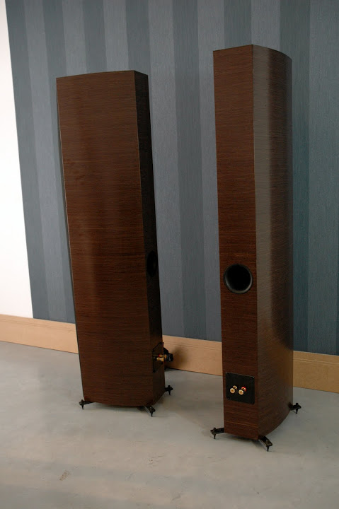

                Projekt kolumn uważam za prawie skończony. Prawie ponieważ zostawiam sobie furtkę do modyfikacji :) (w głowie mam trochę inne nóżki oraz maskownice na głośniki ale to chwilę potrwa :) żonka zapędziła mnie do skończenia ramy łóżka :) )
                W weekend kolumny grały kilka godzin na imprezce więc uważam ze wygrzały się na tyle żeby można było je zestroić już porządnie.
                Ponieważ miałem pewne problemy ze strojeniem BR powyżej pewnej częstotliwości to finalnie BR wylądował na tylnej ściance mniej-więcej w połowie wysokości kolumny.
                Przedni został zaślepiony i robi obecnie jako zatyczka :) Może pokuszę się o jakiś kapselek z logo zamiast niego.
                BR zestroiłem finalnie na 35Hz, strojenie wykonywane generatorem na najniższe wychylenie membrany.
                Częstotliwość tą potwierdza również pomiar impedancji.
                BR ma długość 16,5cm i zrobiłem go z połączenia 2 skróconych BR po to aby "trąbka" była na obu końcach.
                Bez trąbki wewnętrznej przy dużej mocy i sygnale ustawionym na 35Hz BR "furczał", po modyfikacji "furczenie" jest niemal niesłyszalne.
                  #68
                  Very nice ! :thumbup:
                    #69
                    Zamiast łączyć 2 rurki BR w jwdną mogłeś koniec rozgrzć i naciągnąć np;: na butelkę tworząć rozszerzenie :)
                      #70
                      Zamieszczone przez bitbober Zobacz posta
                      Tak też robiłem, ale nie dawało to zadowalających efektów :) Dopiero połączenie 2 "trąbek" zadziałało. A że miałem już i tak 2BR przycięte zbyt krótko to i szkoda nie było ich poświęcić.
