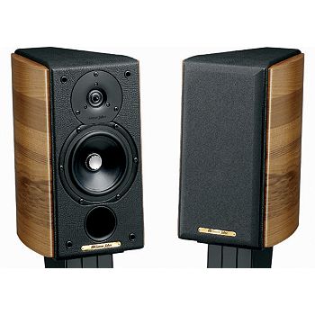

    Ale ja robię konkretne kolumny według konkretnej sprawdzonej techniki i nie da sie ich podrobić okleina ani sklejką właśnie dlatego że deska robiona jest z drzewa i kiedy mamy |_| taki kształt deski to na boku | sloje idą w zdłuż a na froncie _ mamy sloje wpoprzek po sfrezowaniu mamy ładne estetyczne przjeście ze sloi w zdłuż na słoje w poprzek dzięki temu zdaleka widać że to prawdziwa deska a nie okleina czy fornir zaczynam wierzyć, że koledzy już zapomnieli jak drewno wygląda prawdziwe :P

    Ja panowie prawie 2 miesiące się bawiłem i w wolnym czasie sprawdzałem co i jak wyjdzie aby właśnie nic nie spieprzyć i właśnie dlatego w brew pozorom oryginalna metoda aby wykonać te kolumny według mnie jest najłatwiejsza inaczej nie uzyskamy dokladnie takiego wyglądu. Ale to moje zdanie możecie mieć inne.
    Ale co do pewności ze to deska a nie okleina fornir czy sklejka to niema co wątpliwości widać jak byk od frontu złoje sa w poprzek od boku wzdluż to nie fornir.
    Chociaż kiedyś jedna wirma scinała warstwy forniru w taki sposob z drewna ze jechała frezara wzdłuż a na końcu malutki łuk i zakręt i nie prasowali tego dzięki temu można było by takim fornirem uzyskać taki efekt ale znaleźć go jest bardzo ciężko.
    Masz podane wszystko jak na tacy nie możesz teraz tego nie rozumieć.
    Nie poganiajcie mnie spokojnie dam wszystko w pracy jestem :P

      Uuuu ale tu czerwono
      Spójrz no
      I powiedz mi gdzie ty tu widzisz przejście z wzdłuż na czoło deski ? bo jak dla mnie to ewinentnie okleiną wyjdzie identycznie.

      Gdyby i bingant zrobił takie zaokrąglenia jak koledzy wyżej to miał by chyba wierną kopie Amati beż stosowania desek

        Rozmowa odbiegła od tematu a kokretnie czy widać będzie u mnie że to drewno nie okleina?
        Odpowiedź brzmi tak widać będzie ze względu na słoje.
        I tak opczywiste jest, że takiego efektu jak u mnie nie uzyskasz ani okleina ani fornirem ze względu na słoje i każdy to odrazu na żywo zobaczy.
        Co do tematu czy te amati sa fornirem czy prawdziwym drewnem to temat rzeka najlepiej je by zniszczyc i sprawdzić :P może komuś sie przewróciły i rozpadły? heheh
        Kolumny są naprawdę świetne bez dwuch zdań ale czy są wierną kopią chyba trzeba by ustawić obok oryginału tak naprawdę?
        Powtórzę ja chcę aby u mnie było widać ze to jest prawdziwe drewno prawdziwa deska i że żadną inna metodą takiego efektu się nie uzyska o
        O i tego panowie nie da sie podwarzyc a to ktore amati sa robione z prawdziwych desek a które fornirowane są zostawmy już w spokoju.

          Coś mi się wydaje, że wiedział to od początku. Sklejką miał być zastąpiony HDF a nie deski.
              http://diyaudio.pl/showthread.php/17...minatus/page20
              I w sumie łatwiej by mu było zgubić niedoskonałość krawędzi.

                Ja tak - bo przykryjesz go drewnem , ale przecież ja to samo miałem na myśli pisząc o sklejce, tylko ty sobie ubzdurałeś że ja chce Ci powiedzieć żeby użyć sklejki zamiast desek a przecież ja wyraźnie napisałem że tylko zamiast hdf`u! (bo sklejkę superform daje się dobrze wyginać) i to tyle.
                Zamieszczone przez shazzy Zobacz posta
                Kolumny są naprawdę świetne bez dwuch zdań ale czy są wierną kopią chyba trzeba by ustawić obok oryginału tak naprawdę? Powtórzę ja chcę aby u mnie było widać ze to jest prawdziwe drewno prawdziwa deska i że żadną inna metodą takiego efektu się nie uzyska o O i tego panowie nie da sie podwarzyc a to ktore amati sa robione z prawdziwych desek a które fornirowane są zostawmy już w spokoju.
                O no właśnie teraz to zupełnie zmienia postać rzeczy, ja się uczepiłem tylko ścisłości dlatego bo ty twierdziłeś że chcesz uzyskać wierną kopię poprzez zastosowanie desek... No skoro teraz twierdzisz że nie chcesz zrobić oryginału tylko jednak po prostu zrobić kolumny z warstwy wierzchniej wykonanej z drewna a nie drewna (czyt. okleina) no to spoko - się wszystko wyjaśniło

                    Wogóle mi się nie podoba patrząc od góry łuk w tych kolumnach się od oryginału!

                    TO jest właśnie efekt który chcę uzyskać na froncie! To co tu widzimy od góry

                      Wogóle mi się nie podoba patrząc od góry łuk w tych kolumnach zupełnie różni się od oryginału!
                      Nie o kształcie samego łuku (z perspektywy lotu ptaka) rozmawialiśmy przecież A pozatym to już do Trolesa a nie do mnie http://www.troelsgravesen.dk/Diy_Lou...r_Projects.htm na samym dole str. jest e-mail :razz:
                      No co ty :) Wiem shazzy, wiem przecież. To się nazywa czoło deski, jeśli nawet zaokrąglisz je to i tak będzie widać że to czoło, czego przynajmniej ja nie widzę w kolumnach Amati samego Sonusa, a ty ?

                        Heheh w ręcznie robionych kolumnach Sonusa według tej metody (http://www.hifi-notes.com/sonusfaber...brikage-nl.htm )tak dokładnie jest widoczne czoło deski odkąd te kolumny zaczęto robić masowo fornirem orzecha włoskiego, możemy tylko o tym czole pomażyć.
                        To czy robię dokładną kopię oryginalnych Sonus faberów jest teraz kwestią czy robię kopię robionych tych ręcznie tą metodą czy nowej masówki (poniekąd to wciąż oryginał)
                        Myślę, że odpowiedź nie jest jednoznaczna bo przecież będą inne przetworniki inna ich liczba itp na froncie chociażby ale boki chciałbym wykonać tak według pierwszego ręcznie robionego oryginału potem już jest fornir.
                        Kiedyś widziałem fajne foto tych amati z czołem właśnie trzeba by zacząć grzebać po google'u z frazą hand made
